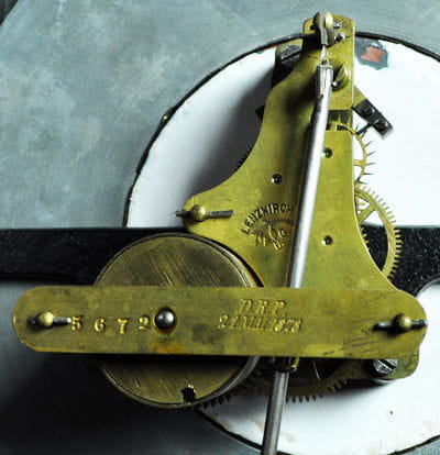

Asymetryczny wariant "brucken werk" , bez bicia, łącznie z systemem mocowania jest czymś zaiste niezwyczajnym. A przy okazji - egzemplarz (już z "normalną" numeracją) potwierdza największą precyzję tej tabeli:
Piotr
Posiadam jeszcze jeden zegar z takim samym mechanizmem. Ten drugi mechanizm posiada numer 388 859 oraz napis DRP 21 Maj 1878 W zwiazku z tym mam pytanie .Jak traktowac tą numerację mechanizmu.Z tej tabeli wynika ,ze zostal wyprodukowany w 1876 roku , w ktorym to roku zostal ponumerowany a ostatecznie mogl byc zmontowany w 1878 roku.Zegar ten pokazuje w temacie "Nasze najmniejsze zegary". Jeszcze brakuje w tej tabeli zaznaczonego pierwszego znanego znaku " PATENTIRT LENZKIRCH " , ktory widnieje na miniaturach z centralną sekundą. Jak bysmy na to patrzyli to z calą pewnoscią jest to pierwsza znana sygnatura z nazwą firmy.Z tego co znamy to powinien ten znak byc zaznaczony od numeru 44 749 prawdopodobnie do numeru 47 012
Edytowane przez FRANK
Może określenie "największa precyzja" sugeruje zbyt wiele. Lepiej może będzie tylko "jak dotąd najlepsza"....
Warto zwrócić uwagę, że te werki przez pewien czas miały własną numerację. Albo "klasyczną", ale uproszczoną do pierwszych 4 cyfr.
Piotr
Zgadzam sie z szanownym kolega.Posiadam zegar z takim samym werkiem na dwa bębny o numerze 450 032 Powyzsze swiadczy , ze stosowano dwie numeracje tych werkow.Zauwazylem ,ze w moim werku na tylnej plycie zamontowano sprezyne blokujaca mlotek bicia przed przekreceniem sie do tylu.
