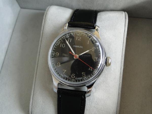

Dostałem w prezencie pośród trzech innych złomków :) Czy to jest właściwa konfiguracja i czyżby to była pobieda hermetyczna? I czy 2 56 na werku oznacza 2 kwartał roku '56?
