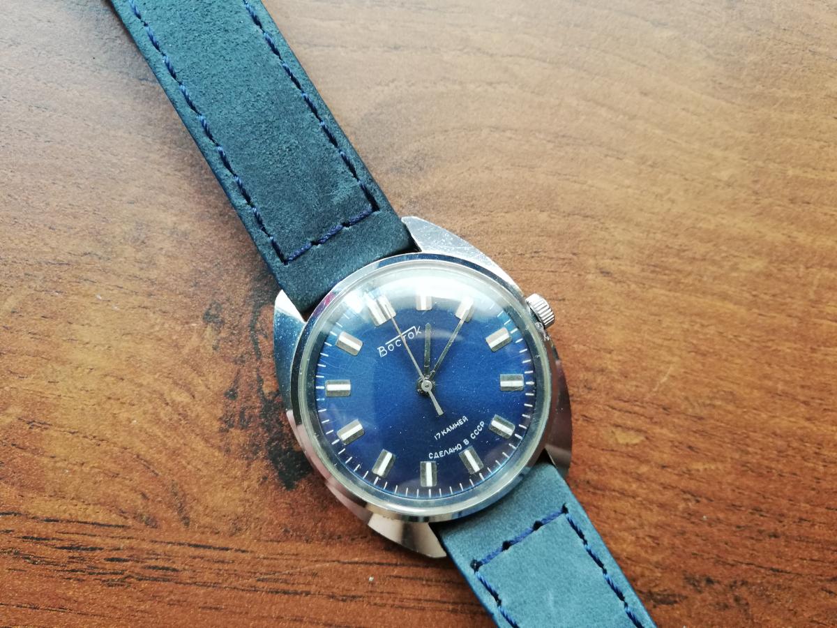

Slava Quartz. Niby wszystko Ok, ale kolor bezela i wskazówek inny. Czy ktoś spotkał sie z taką konfiguracją?
Czy ten Wostok jest ok? Wiem, że sprzedawca nie należy do ulubionych ale pytam o zegarek. e091fd0c0f20f79ea440ef1b6d7b40e8.jpg
Edytowane przez jazzualdo
Tu jest chyba ta sama tarcza w innym kolorze, ale wskazówki są inne.
Na Twoim zdjęciu też są wskazówki od Wostoka ale trudno powiedzieć czy występował w takiej konfiguracji.
Moim zdaniem nie jest. Tak wygląda Wostok z mojego pudełka z taką tarczą. :)
Kiedyś wertowałem katalogi i to jest poprawna konfiguracja.

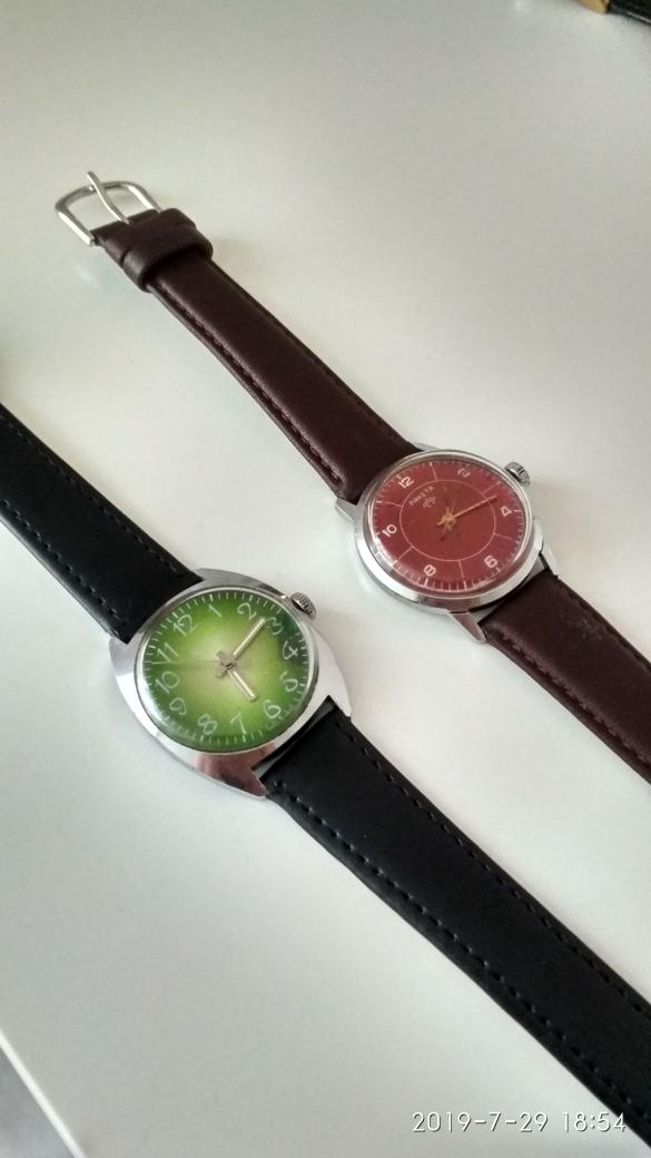

Koledzy czy te dwie Rakiety są okej?
Bardzo proszę o pomoc bardziej doświadczonych kolegów
Tarcza :edit: czerwona, to zdaje się tarcza rzemieślnicza.
Edytowane przez Krokodyl Tik-Tak
Link do mojej kolekcji: https://www.instagram.com/god.kirov/
Zielona to tarcza serwisowa, produkowano takie dla zegarmistrów, jako zastępcze w miejsce zniszczonych. Mam taką czerwoną. Tej drugiej nie przypominam sobie żebym widział taką. Może być noworus lub jakiś zamiennik.
Gość Wojciech1500
Zielona na 100 procent jest oryginalna, rok temu miałem Rakietę NOS z taką tarczą z pudełkiem i papierami, 1988 rok). Czerwona to zamiennik.
Edytowane przez Wojciech1500
O widzisz, a ja miałem podobny zamiennik tarczy, ale widać wzór nie jest z kosmosu. Skoro taką miałeś to wiesz co mówisz. :)
Gość Wojciech1500
Ten wzór jeszcze występował w innych kolorach i całość wyglądała dosyć obleśnie. No ale tak czy inaczej to oryginał, tylko mocno wyblaknięty.
Dzięki Panowie za pomoc
Czyli zielona Rakieta ok a czerwona to zamiennik...ale zamiennik z epoki czy raczej współczesna twórczośc ?
Edytowane przez Ziben86
Gość Wojciech1500
Zamiennik z epoki, możliwie że LenRemCzas ale w tym temacie nie będę się zagłębiać, podsumowując - radziecki odpowiednik naszych warszawskich.
Dzięki za odpowiedź, coś już więcej wiem ;) Edytowane przez Ziben86
Gość Wojciech1500
Zobacz, tu występuje Rakieta o takim kroju tarczy, tylko czerwona. https://www.olx.pl/oferta/raketa-czerwona-zlocona-CID87-IDxNLCR.html#7381a6ccd1

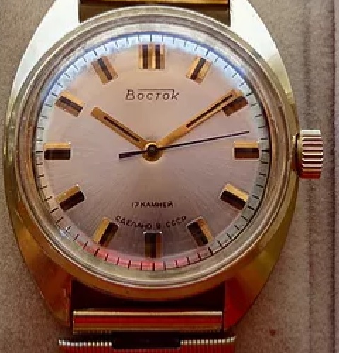

Czy z tą Amfibią wszystko ok?
https://allegro.pl/oferta/wostok-amfibia-komandirskie-cccp-ideal-8356218293
Wysłane z mojego SM-J530F przy użyciu Tapatalka
Nie. Bezel od komandira, tarcza raczej współczesna do „beczki” dekiel raczej też od beczki.
Ładne zdjęcia zawsze działają
Edytowane przez Brat Pit
właśnie!!! w tym eksponacie występuje ewidentna kolizja pomiędzy kopertą dostosowaną do werku cal.2409 a tarczą montowaną na werku cal.2209 - zupełnie inna geometria czpieni. Więc albo tarcza jest quasi-repliką z bzdurnymi napisami, albo jest "beczkowa" ale z obciętymi czpieniami i dolepiona na klajster...
Poza tym wszystkim, wypolerowana powierzchnia koperty wygląda jakoś dziwnie.
Edytowane przez cofer
Polerowane koperty występują w amfibiach.
Możliwe że tarcza jest przyklejona.
