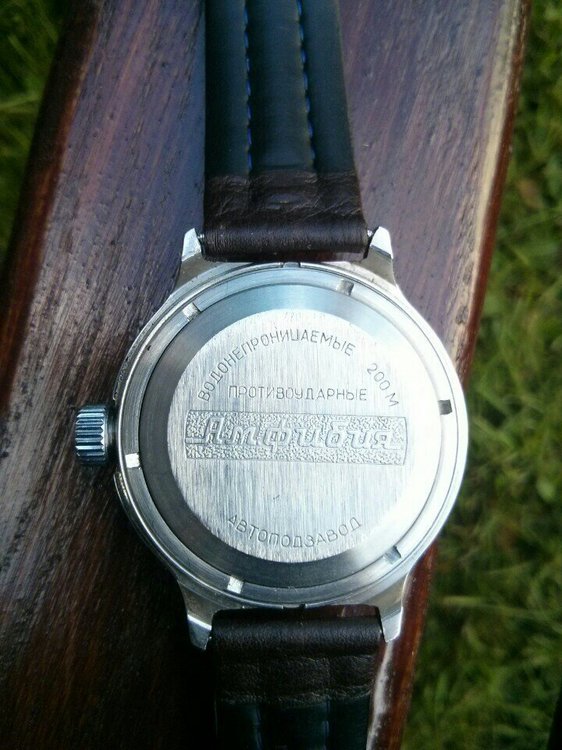

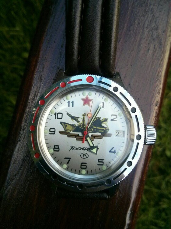

Tak troszkę w temacie z tarczami. Siedzę u zegarmistrza i opowiadam, jakiego komandira ostatnio nabyłem NOSa, zestaw jak wprost ze sklepu, nawet metka z ceną. Koleś też jakiś tam był i zaczął opowiadać niestworzone historie, jak to jego znajomy ma tysiące tarcz, do wszystkich zegarków rodem z ZSRR i sprzedaje po 40zł/sztuka. WSZYSTKIE ORYGINALNE.  Jak mu powiedziałem, że w Chinach i na Ukrainie dalej trzaskają tarcze-zamienniki, to stwierdził, że w Chinach to Komandiry CCCP robią :D, a nie tarcze.

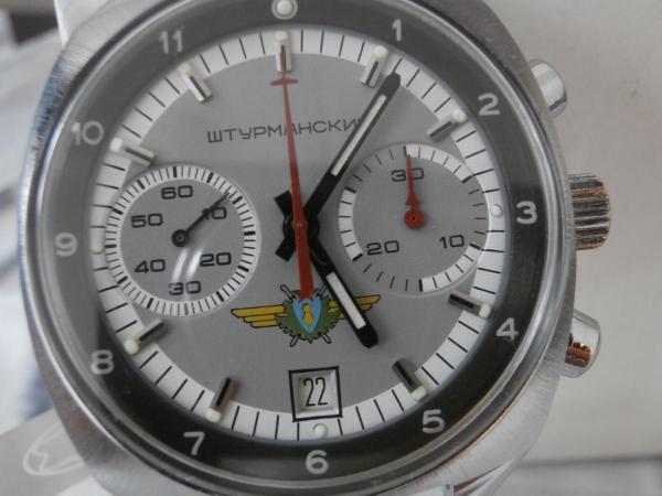

Wydaje się że zegarek jest oryginalny. Mechanizm 31659 ze stopsekundą, tarcza również oryginalna - ale pozbawiona elementów świecących w ciemnościach z indeksów godzinowych. Zostały tylko kropki na godzinie 3, 6 i 9.

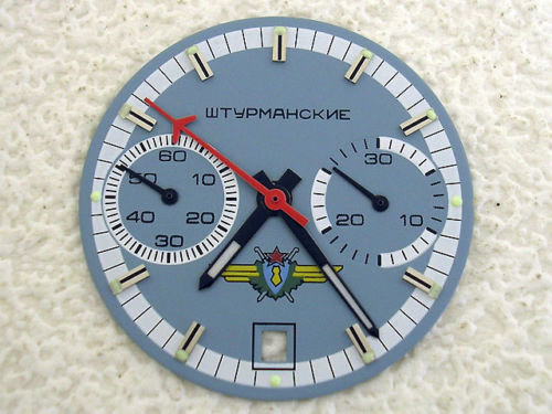

Najpopularniejsze podróbki tarcz wyglądają tak:
- brakuje tłoczenia przy małych tarczkach, słabo to widać na tym zdjęciu, ale są tam koncentryczne okręgi, tyle że powierzchownie, bez wgłębienia całości
- luma jest jasnozielona zamiast żółtej,
- inaczej wygląda skrzydło (pełna obwódka centralnego elementu, inny kształt zielonej części),
- nierówno ułożone jest okienko datownika (przesunięte w lewo).
Zdjęcie pochodzi z aukcji: http://www.ebay.com/itm/NEW-DIAL-WATCH-HANDS-for-RUSSIA-WATCH-CHRONOGRAPH-SHTURMANSKIE-POLJOT-CAL-3133-/181160147740?pt=Wristwatches&hash=item2a2dfc7b1c

Elementy ze светмассы na tarczy zegarka z Allegro nie są oryginalne,,Tak jak kolega napisał brakuje kropek na większości indeksów godzinowych ,a te które są widoczne zostały nieudolnie domalowane- szczególnie kropka na 9 zachodzi na subtarcze i punkt na godz 12 bezela .Dla porównania zdjęcie tarczy w moim 31659..
Tak ładnie zachowana oryginalna luma to prawdziwa rzadkość. Bardzo dużo jest zegarków z brakami, albo uzupełnieniami. Wydaje się że szybkie niszczenie w tym zakresie to wada fabryczna. Chronograf z Allegro rzeczywiście ma poprawiane kropki, ale wydaje się że to było zrobione bardzo dawno temu, prawdopodobnie reszta indeksów też była poprawiana i od tamtej pory zdążyła odpaść. Wskazówki kolorem wypełnienia pasują do kropek, a na pewno nie są nowe. Bardzo dużo jest egzemplarzy z takim kolorem lumy i sposobem położenia, co wskazuje na jedno źródło tych poprawek. W latach produkcji Szturmańskiego chronografu było trudniej o "świecący proszek", może to poprawki serwisowe, gwarancyjne wykonywane już ręcznie?

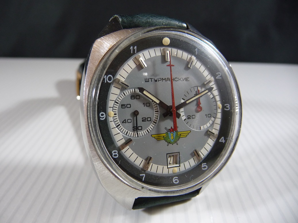

Gdy ktoś poprawia dzisiaj, raczej wychodzą takie potworki:
Zdjęcie z aukcji: http://www.ebay.pl/itm/STAINLESS-STEEL-USSR-SOVIET-MILITARY-POLJOT-31659-CHRONOGRAPH-SHTURMANSKIE-WATCH-/171358548640?pt=Wristwatches&hash=item27e5c3f2a0

Za TabaQ -> oryginalna "noworuska" komandiro/amfibia wostoka z naciągiem automatycznym, wyprodukowana po 1992 roku

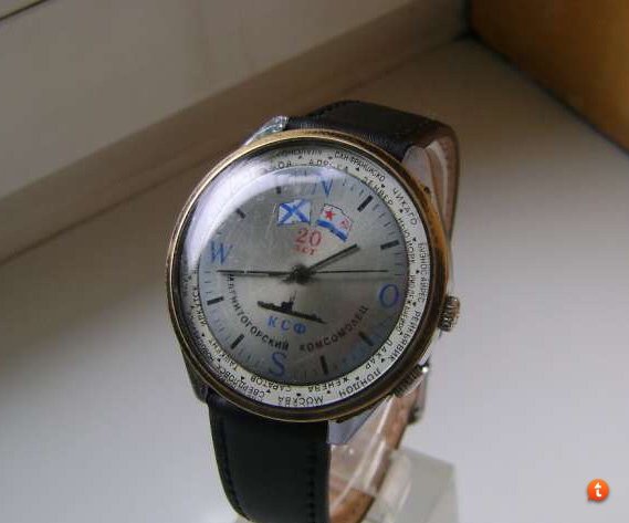

Panowie czy ta rakieta jest oryginalna ?
Ring chyba od Rakiety 24 h koperta tez a srodek tarczy chyba nie od tego modelu czy sie mylę bo sie nad nią zastanawiam. Wychodziły takie wersje ?
Mechanizm to 2609. Prosze o opinie.
Edytowane przez Rybak1979GSL
Środek tarczy nie ma podziałki 24h, tylko 12h + po 4 znaczniki minutowe między godzinami.
Mam też wrażenie że koronki są dwie różne.
Właśnie i chyba to mechanizm z tarcza od rakiety okolicznościowej tej dużej. Osoba, która chce ja sprzedać mówi, ze jest 2609 a to zwykły mechanizm jak w rakiecie.
Nie mam żadnej rakiety 24h dlatego pytam.
Koronki tez właśnie masz racje 2 rożne.
Rakieta 24 h w oryginale ma mechanizm 2623
Owszem są przerabiane domowym sposobem 2609 i jeszcze jeden mechanizm też przerabiają na 24h ale nie pamiętam jaki. Ta co pokazales nadaje się do Frankenów :)

Fajna Raketa 24h, szkoda, że mechanizm od innej.
