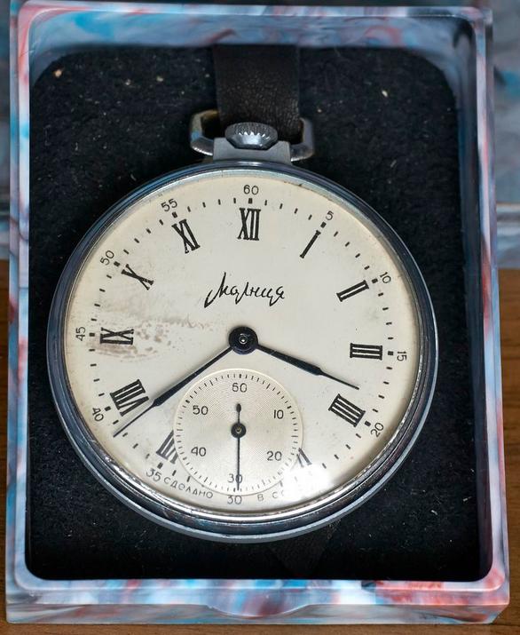

Koperta ,wskazówki koronka ...gdzieś na którymś forum zagranicznym taką widziałem...tarczę z lumą i to tak starą widzę pierwszy raz.Grubo ..to prawda tylko co koledzy sądzą ,czy ta luma jest fabryczna....? Ciekawe i kolejna "cegiłka" do ogródka Molniji :-)
Patrząc z bliska nie mam wątpliwości co do autentyczności tarczy. Indeksy są idealnie położone i na 100% fabryczne. Ale nietypowe to prawda.
Prawda ...trudno by było zrobić to ręcznie co widać w powiększeniu. Czyli pozostaje zazdrościć że koledze wpadła w ręce:-) ... Mi np.ciągle nie może wpaść w ręce rocznik 57 ,w dobrym stanie bez kombinacji ;-) Gratulacje !
No no, kchrapek, miazga! Werk, wskazówki, cuda. Górna część - koronka i okolice - chyba też jest bardzo nietypowa, prawda?
Tak, ale są zgodne z tym co pokazywałem na 2. stronie tego wątku. To też drugi taki egzemplarz jaki widzę.

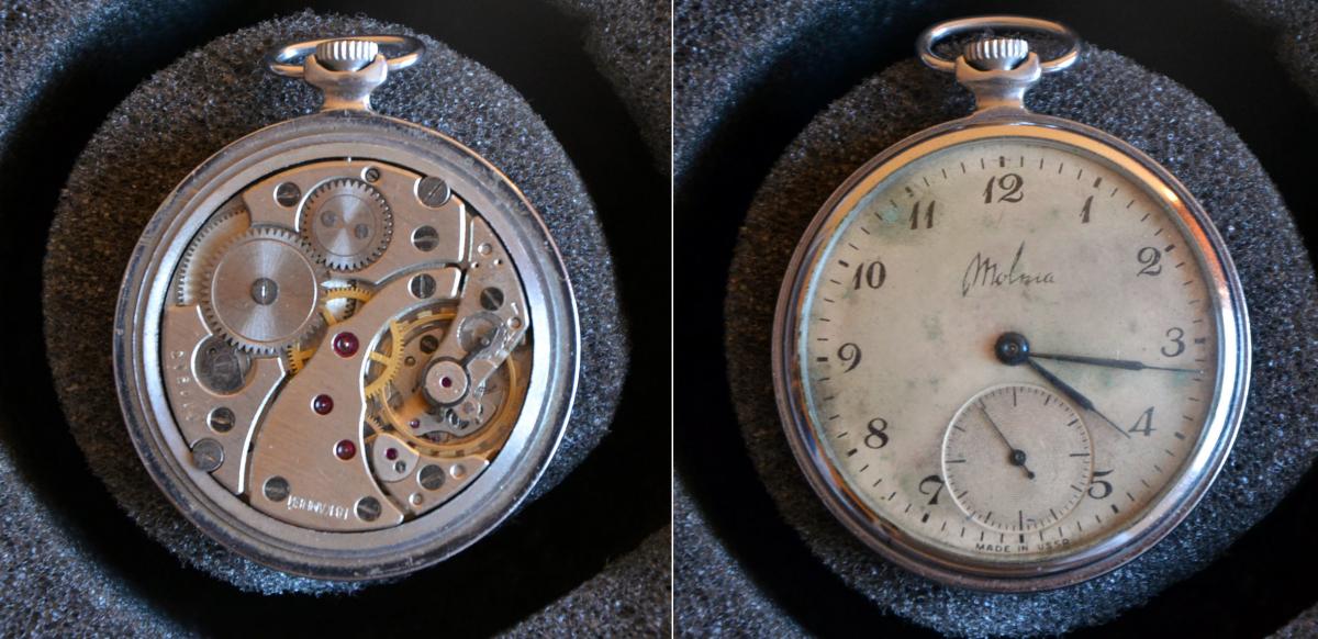

Temat jakby odświeżony, to i ja dołączę zdjęcie. Może w przyszłości uda się zrobić makro :)

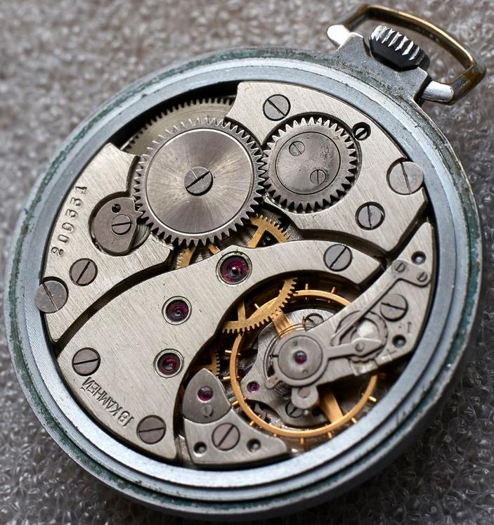

Nic dodać nic ująć a "kłócić" się byłoby nieprzyzwoitoscią ;-)...ten 68 zwłaszcza co do tarczy i koperty w moim przykładzie też mi nie do końca "leży",biorąc paszport za wyznacznik daty produkcji....wydaje mi się tylko że można dostrzec zarys logo .
Po pasach widać że składany bo się nie schodzą....tylko z czego to wzięte? zwłaszcza mostek z datą i oznaczeniem ilości kamieni w tym miejscu przy molniji 18-to kamieniowej z pasami pierwsze widzę...
raczej....zaryzykuję jednak stwierdzenie że nie do końca...w tych latach czy w molnijach czy 18-to kamieniowych Kristalach pasy raczej się schodziły,no chyba ze minimalnie nie trafiały ...
Różnice są minimalne a tylko zdjęcie makro wyolbrzymia ale mniejsza z tym.
Jeżeli to skladak to co jest oryginalne a co pochodzi od czegoś innego i od czego? :P
Na mój gust może to być Lucz przypuszczalnie gdy jeszcze oznaczenie kamieni i logo fabryki było tak umieszczane bo w latach 60 tych już było w innym miejscu, co widać w częściej spotykanych mechanizmach także od Kristali .Mostek naciągu moim zdaniem jest z innego werku ,myślę że wskazówki powinny być złote i koronka nieco inna...
Dzięki. Koronki w obu przypadkach są od czapy. Wskazówki złocone są oryginalne, niebieskie zapewne od Molnii. To drobiazgi. Najbardziej mnie zastanawia to że wg linii czasu Narfasa te Lucze były produkowane od 1960 roku a ten jest 4-58. Zastanawiam się jaki mógł być powód wymiany mostka naciagu i to wygląda na to że w obu przypadkach???
