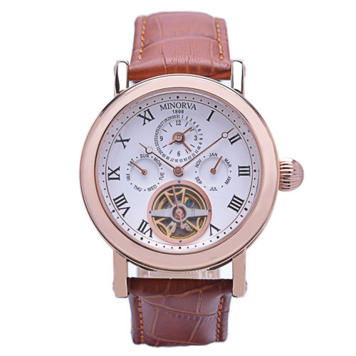

Kupiony egzemplarz zegarka na Aliexpress w Chinach. Wykonanie niezłe jak na takie pieniądze.
Niestety musiał upaśc właścicielowi bo miał urwany czop osi koła balansu - pracujący w kamieniu półmostka.
Niestety jest kłopot z zakupem samego koła z włosem. Są na aukcjach ale ciężko wybrac właściwe a sprzedawcy nie bardzo umieją coś odpisac po zadanym pytaniu.
Sam mechanizm ma duże koło balansu w stosunku do samej wielkości mechamizmu. Przy szczęściu polegającym na trafieniu na dobry egzemplarz powinien działać dobrze i dokładnie.
Foto załączę niebawem.

Załączam foto wymienionego czasomierza.
Zakupiony został ponownie dokładnie taki sam egzemplarz i mam nadzieję że będzie dobry.

Jaragar model ze zdjęć jest dostepny za 17 dolarów z wysyłką Hong Kong co oznacza 9 dni dostawy. Dziś właśnie dotarł do mnie kolejny egzemplarz i działa jak trzeba. Zobaczymy ile i jak w czasie będzie działał. Oczywiście dam znać na forum.

A te małe tarczki to coś robią, czy po prostu są?
W obu sztukach są w innych pozycjach więc pewnie działają :)

Tak. Wszystkie tarcze działają. Tarcze są do datownika czyli prawa - dzień miesiąca, lewa - dzień tygodnia a dolna to niepotrzebne tak naprawdę 24h. Po co 24h jeśli nie siedzimy w zamknięciu że nie wiemy jaka jest pora dnia? Ot ...taki dodatek.

Za "multikalendarz" to i tak dobra cena. Oszczędzili na pewno na kontroli jakości, więc loteria ile to podziała ;). życzę, żeby jak najdłużej.
Ten model jednak jest ustawialny a 24 h działa równo ze wskazaniami głównymi i jest OK.

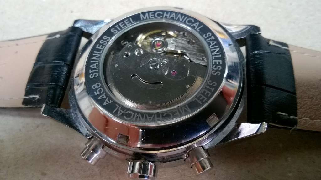

Mam jednak przejścia z innym modelem JARAGARa który postaram się jutro pokazać na foto.
Niestety tamten jest jak dla mnie nie naprawialny i obleśnie wykonany wewnątrz od strony tarczy na obsłudze kalendarza.
Katastrofa. Trafiło go po ustawianiu poprzez pokręcanie koronką w cyklach 24 h dla przełączania daty. Po co to robiłem?
Bo nie zbiegały się wskazania 24 h ze wskazaniami głównymi. Jedno wyprzedzało drugie...
I po takim doganianiu trafiło kalendarz. Przestał przełączać dni tygodnia a data wieszała się. Na końcu okazało się że popękały sprężyny obsługi wymienionych tarcz oraz współpracujące z przyciskami ale to później.
Zamieszczę foto dla przestrogi aby nie ładować się w wynalazek.
(foto wzięte z aukcji ale jutro zamieszczę foto sztuki jaką posiadam)

Załączam zdjęcia z egzemplarza o jakim pisałem.
Daty są nieszczęściem... lipa i tyle.
Jak do "tyrania" i testów to egzemplarz jaki pokazałem na początku.
Tego tutaj NIE POLECAM. Ponadto ten kosztuje od 26 do 35 $ i to nieporozumienie.
