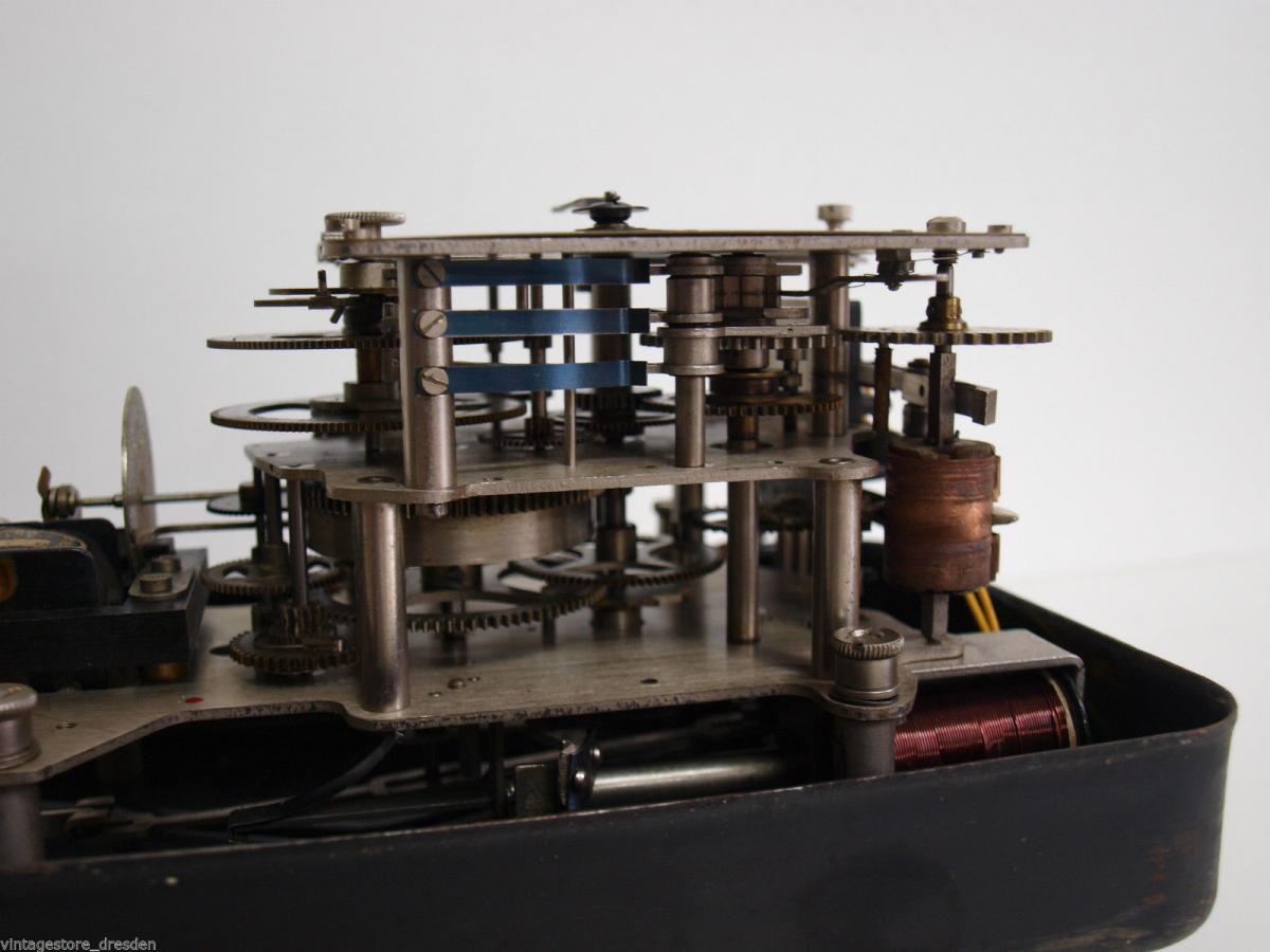

Dwa mechanizmy na jednej płycie  - chyba pierwszy raz widzę takie rozwiązanie.

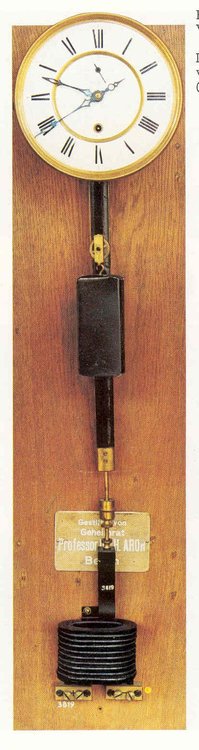

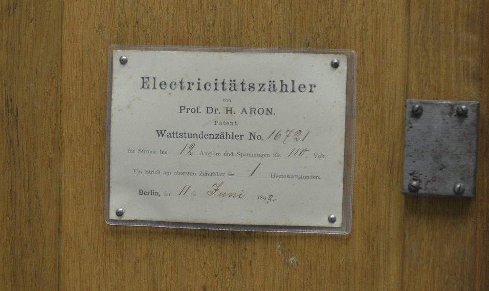

Nie  znam ceny  ale to  jeden  z  pierwszych  100 egzemplarzy  miernikow  pradu  Arona z  1885  roku,w  1888  zostalo  to cos sprzedane do  Anglii i  pozniej produkowane  przez  General Electric Company.Tak jakby sprzedal  im ten patent .
Robil  i  takie mierniki  energii  elektrycznej

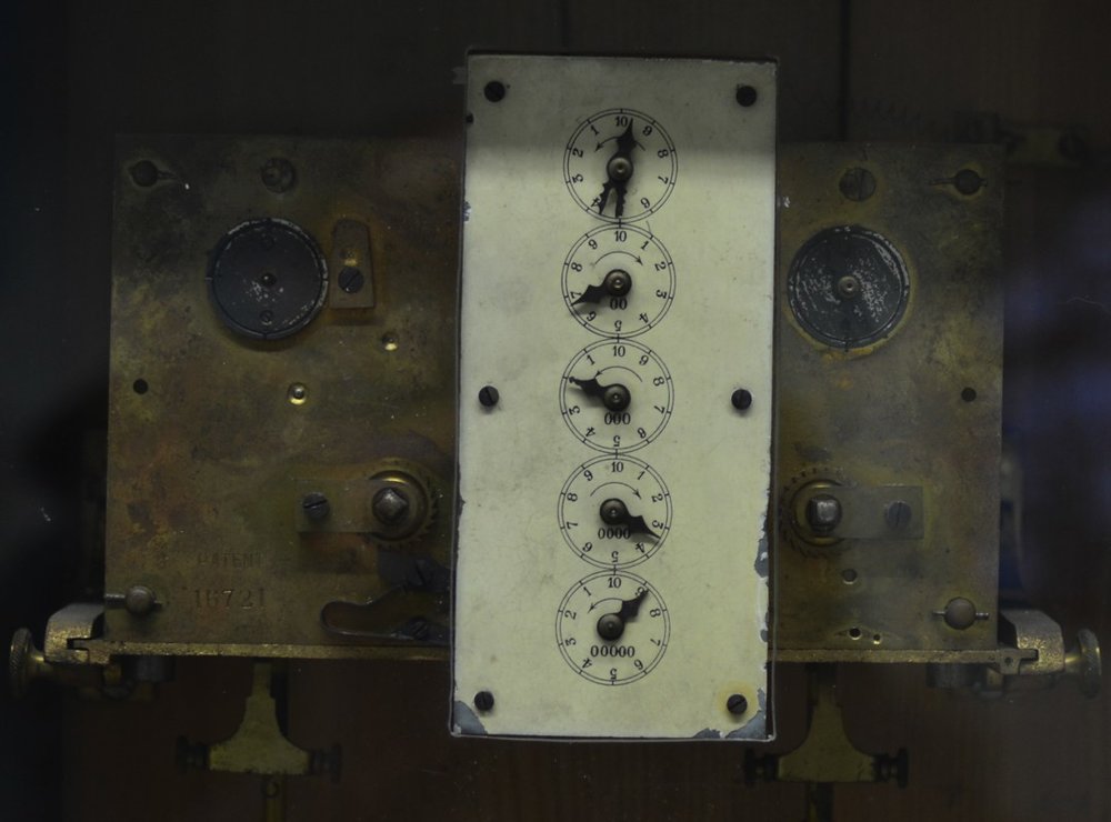

A jak to działało?

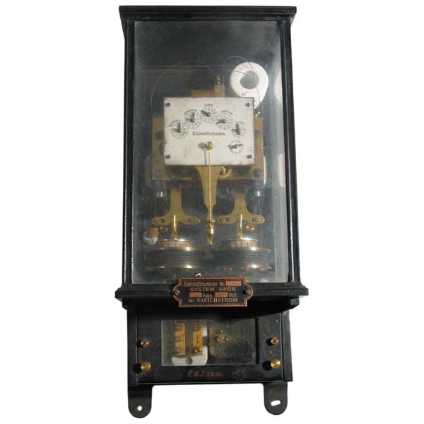

Aron-Pendel-Elektrizitätszähler für Gleichstrom, 2x220 V, 2x10 A . Pendel-Werk / Gerät Nr. 151716 / Wandmodell.
Opis:
Beschreibung:
Dieser von der Firma ARON gebaute Eich-Zähler für Drehstrom 3 mal 110 V wurde 1913 gefertigt.
Das genutzte Prinzip ist die elektromagnetische Beeinflussung das den Gang der Uhr regelnden Pendels zur Messung der Amperestunden bzw. der elektrischen Arbeit. Einen ersten Vorschlag zur Konstruktion eines solchen Zählers gab es schon 1881.
Die ersten ARON-Pendelzähler waren Amperestundenzähler. In Ihnen wurde die normale Pendellinse der Uhr durch einen Stahlmagneten ersetzt. Unterhalb dessen befand sich eine vom Messstrom durchflossene Spule, die in Abhängigkeit vom Strom die Geschwindigkeit des Pendels und damit den Gang der Uhr beschleunige. Die abgenommenen Amperestunden wurden durch den Ableser anhand der Zeitdifferenz zu seiner Taschenuhr mit einer Umrechnungstabelle bestimmt.
Um aus dem Amperestundenzähler einen Kilowattstundenzähler zu machen, wurde der Permanentmagnet des Pendels durch einen von der Netzspannung erregten Elektromagneten ersetzt. Um den Fehler bzw. die Manipulationsmöglichkeit mit der Uhr des Ablesers auszuschließen wurde ein zweites unbeeinflusstes Uhrwerk dazu gebaut und die Differenz der beiden Uhrwerke über ein Getriebe direkt zur Anzeige gebracht. Zähler dieser Bauart hatten noch den Nachteil, dass durch die Gangdifferenz der beiden Uhrwerke Fehler entstanden und die Pendel bei Inbetriebnahme angestoßen werden mussten.
Diese Nachteile beseitige der 1892 entwickelt Umschalt-Pendelzähler. Er hat zwei vom Messstrom und der Messspannung beeinflusste Pendel, dessen Schaltung so gestaltet ist, dass dieser Strom das eine Pendel beschleunigt und das andere im gleichen Verhältnis verzögert. Die Gangdifferenz der beiden Uhren ist dann der Wattbelastung der Anlage proportional. Der Einfluss der gegebenenfalls vorhandenen Ungleichheit der Schwingungsdauer der beiden Pendel wird durch eine Umschaltvorrichtung beseitigt, die alle 10 Minuten den Belastungsstrom der Spulen umschaltet ohne die Richtung des Zählwerkes zu ändern.
Der Zähler ist für Gleich-, Wechsel- und Drehstrom geeignet. Für die Nutzung als Drehstromzähler wurde die bekannte ARON-Schaltung zur Messung von Drehstrom mit nur 2 Strom- und Spannungsspulen entwickelt.
Wegen des großen Aufwandes bei Herstellung und Betrieb solcher Zähler hat sich sehr bald der preiswertere Motorzähler mit dem Ferraris-Prinzip durchgesetzt.
Próbuje tłumaczyć  ,kiepsko,Wojtek  by  się  przydał  z  Fizyki.
Ten zbudowany przez firme ARONA licznik pradu  trójfazowych 3 razy 110 V został wyprodukowany w 1913 roku
W zasadzie  sila  elektromagnetyczna reguluje prace wahadla  do pomiaru AMP-godzin lub mocy elektrycznej.Pierwsze  opracowanie  na budowę takiego licznika, było już w  1881  roku.
Pierwsze ARON liczniki mierzyly  tylko  Amperogodziny Ah. Wtych normalne soczewki wahadła zegara zostały zastąpione przez elektromagnes . W tym liczniku  pomiaru  pradu  dokonuje sie  na podstawie roznicy w  ruchu obydwu  magnesow
Liczniki te  byly  jeszcze  niedokladne,
Wady te wyeliminowane w 1892 roku przez  wprowadzenie  przelacznika i  licznika  roznicy  wahniec  dwoch wahadel.. Posiada dwie wpływają przez pomiar prądu i napięcia pomiarowego, którego wahadło Układ jest tak skonstruowany, że prąd przyspiesza wahadła, a drugi jest opóźniony w tej samej proporcji. Różnica ścieżką między dwoma zegarami są to obciążenie watt systemu jest proporcjonalne. Wpływ z ewentualnie nierówności okresu oscylacji wahadła jest wyeliminowany za pomocą urządzenia przełączającego, który zmienia kierunek pradu bez zmiany  kierunku licznika   co 10 minut prąd obciążenia cewek.
Miernik jest przeznaczony do stałego, zmiennego i trójfazowego. Do stosowania jako licznik wielofazowy znany obwód ARON do pomiaru trójfazowej został stworzony tylko 2 napięcia i prądu cewek.

Działa to tak, że płynący prąd zakłóca działanie jednego z mechanizmów zegarowych a na podstawie różnicy czasów wyliczany jest zużyty prąd.
Tego licznika z dwoma cewkami na dwu wahadłach jeszcze nie rozgryzłem.

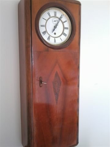

Ten zegar  z  postu  Mechanika  wygląda  właśnie  jak te  przełączniki schodowe.
