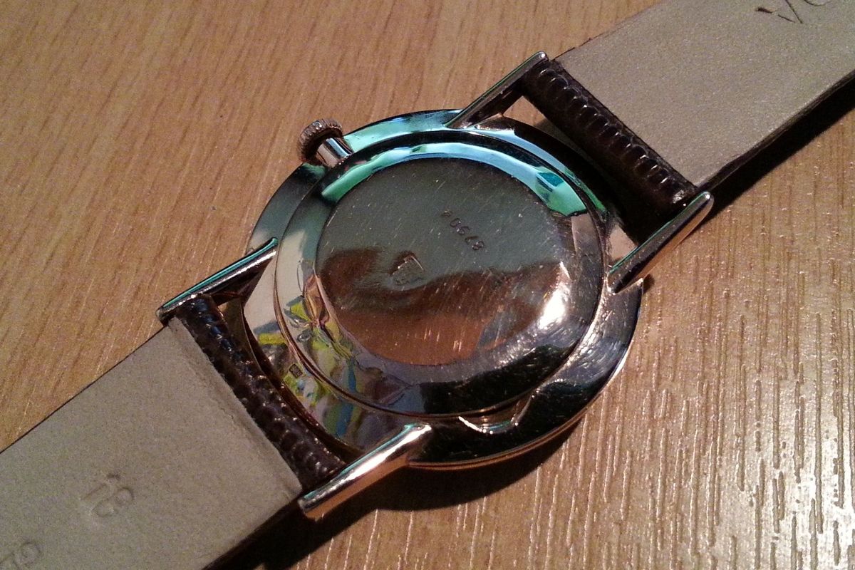

Czy ktoś z Szanownych Kolegów zawodowców mógłby powiedzieć mi jak
poradzić sobie z problemem wciąż "odpadającego" dekielka w zegarku Łucz?
Boję się że go w końcu zgubię...
Wydaje się być nieuszkodzony i nie zwichrowany... Ale wciąż "wypadywa"
Czy jest na to jakaś rada - i nie mówcie tylko że SuperGlut   B)  B)  B)  Żartuję...

Tak to się ma ze złotymi kopertami. Złoto jak wiadomo jest metalem miękkim, a co za tym idzie - odkształca się. U ciebie najprawdopodobniej jest "naciągnięta" koperta i dlatego masz problem z zamknięciem dekla. Jedyna rada to udać się do złotnika, nie sprzedawcy wyrobów ze złota i zapytać się czy podejmie się naprostowania koperty. Nie jest w zasadzie to takie proste w kopertach, bo grzejąc złoto odkształca się np otwór pod werk. Ale jak jest dobry złotnik to powinien sobie poradzić na tyle aby nie wyskakiwał dekiel. Innego sposobu nie znam. Powodzenia ;)

I dzięki za odpowiedź. To będzie dość kłopotliwe z tym jubilerem. Myślałem że są jakieś inne rozwiązania...

Uwaga Hipka bardzo cenna! ale zanim złotnik weźmie kopertę na palnik, może lepiej b.dokładnie przyjrzeć się jej oraz dekla geometrii... Być może jest cień szansy aby coś naprostować/spasować bez grzania?
ja uważam ze lepiej zając się dekielkiem niż kopertą . może wystarczy go lekko ścisnąć tak aby wszedł na ścisk
mniej więcej to miałem na myśli! :)
Próbowałem zmienić jego geometrię lekko naciskając z góry (myślałem że zewnętrzne krawędzie mikroskopijnie rozejdą się na boki).
Niestety, nadal "wypadywa"
Chyba trzeba go na silikon od umywalki, bo już nie wiem cholipa   :(
A taki fajny zegareczek...

Profilowanie dekla bardzo rzadko się udaje, dekiel jest cienki, a więc elastyczny, podginanie nic nie da, można tylko go zniszczyć. Owiń go taśmą biurową przezroczystą i będzię się trzymać  :D
СДЕЛАHО В СССР
Dzięki Hipek, tak zrobię!! Pojadę taśmą NAOKOŁO. I problem rozwiązany   :)  :)
a przy okazji i na pasku przyoszczędzisz :)
