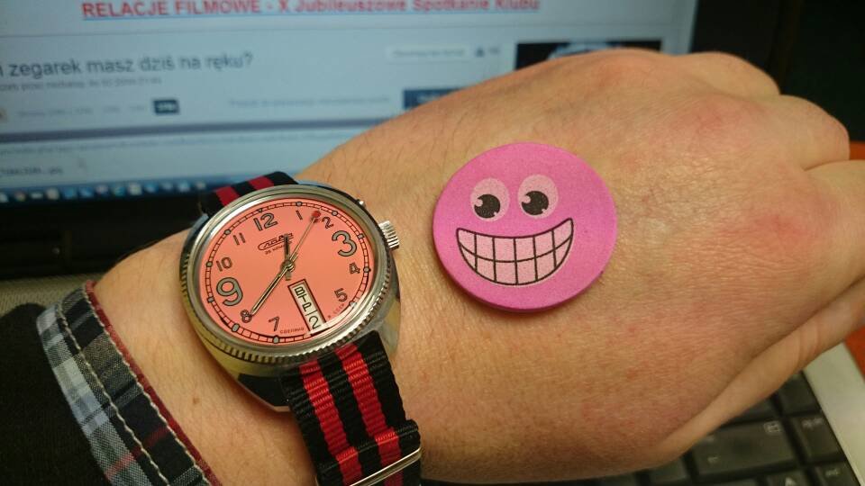

A ja mam na nato i bardzo sobie chwalę ;-)
tapnięte z fona
Niezła konwencja z tą buźką! :rolleyes:
Edytowane przez Gregorian
albo klasyczne cos z podkladka pasuje do wszystkich CCCP, dodaje moim zdaniem smczku z epoki szkoda tylko ze nie ma juz wersji z malym kompasikiem
Ptaku czy można wiedzieć gdzie zakupiłeś ten pasek?
Nie pamietam, allegro albo krol-net, to jest k.reda 18mm z podkladka.
