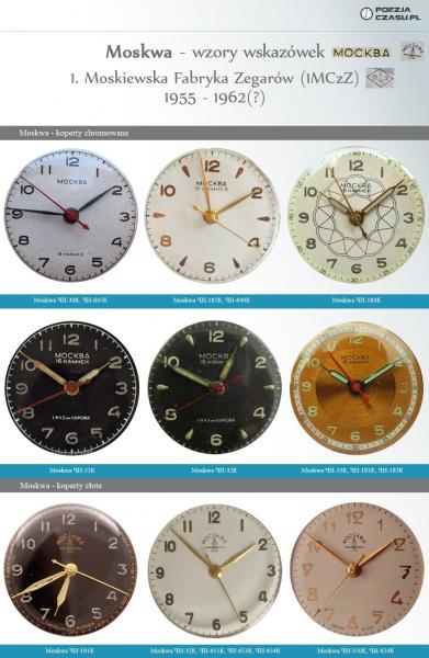

Było opracowanie Kam, teraz przyszła pora na Moskwę. Na razie nie jest jeszcze kompletne, ponieważ zawiera tylko modele ujęte w katalogu z 1960 roku. W przeciwieństwie do Kam, gdzie katalog obejmował prawdopodobnie wszystkie odmiany, tarcz Moskwy jest więcej.
Następna wersja opracowania będzie zawierała już pełen przegląd, ale tę wiedzę muszę usystematyzować i liczę na waszą pomoc. Co do kilku odmian jestem pewny, natomiast w niektórych przypadkach po prostu brakuje mi danych. Albo nie jestem pewny, co do autentyczności, albo znalezione zdjęcie jest tak słabe (lub egzemplarz tak zniszczony), że nie można go wykorzystać. Pod opracowaniem wkleję to, co mam, z konkretnymi zapytaniami, być może razem damy radę :)
Również w przypadku odmian katalogowych są małe dziury. Nigdzie nie trafiłem na zdjęcie złotych Moskw o oznaczeniach ЧН-624К, ЧН-653К, ЧН-654К. W przypadku ЧН-651К i dwóch ostatnich egzemplarzy w kopertach chromowanych, tj. ЧН-640К i ЧН-645К zdjęcia są słabe. Może tu również ktoś pomoże.
Inne wątpliwości: data końca produkcji? 1MFZ zmienia logo w roku 1963 i Moskwy nie były już wtedy produkowane, wszystkie mają starą wersję. Za prawdopodobny koniec produkcji przyjąłem rok 1962, ale równie dobrze mógłby to być 1961 czy nawet 1960? Tego nie wiem.

Moskwa
Produkcja: 1. Moskiewska Fabryka Zegarów (1MFZ)
Lata produkcji: połowa lat 50. - 1962 (?)
Mechanizm: 16 kamieni, średnica 26 mm. Rezerwa chodu minimum 34 godziny. Średnia dobowa odchyłka +45 sekund.
Koperty chromowane o średnicy 29,6 mm. Koperty ze złota (dwa typy) próby 583 o średnicy 33 mm. Waga koperty 11 g.

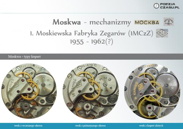

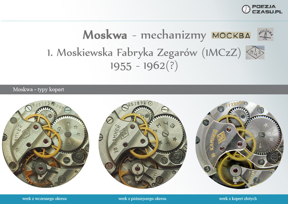

Mechanizm
15 kamieni, średnica 26 mm. Rezerwa chodu minimum 34 godziny. Średnia dobowa odchyłka +45 sekund.
Mechanizm mocowany w kopercie za pomocą dwóch śrubek.
Werki z całego okresu produkcji były zdobione w pasy genewskie. Wybity był napis "16 камней", logo fabryki, sześciocyfrowy numer seryjny.
Werki datowane (format kwartał-rok) od początku produkcji w roku 1955 do trzeciego kwartału roku 1957 (3-57). Później werki pozbawione daty.
W przypadku werków datowanych na kole naciągu znajdowały się trzy gwiazdki i napis "GS1MCzZ". W późniejszych werkach bez daty na kole naciągu były trzy gwiazdki i napis "1MCzZ".
Na mostku balansu regulacja chodu ze znakami "+" "-" i siedmioma kreseczkami.
Do 1957 roku śrubka mocująca wałek z koronką była wkręcana. Od 1957 roku śrubka wciskana.
W przypadku kopert złotych werki miały napis "16 камней", logo fabryki, sześciocyfrowy numer seryjny i podziałkę na mostku balansu w kolorze żółtym.
* Mechanizmy, załącznik 1

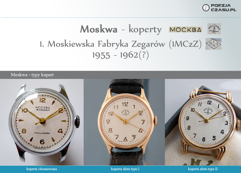

Koperty i dekle
Trzy typy kopert: jedna chromowana i dwie złote.
Większość zegarków Moskwa była produkowana w kopertach chromowanych o średnicy 29,6 mm z lekko wypukłym wciskanym deklem (dekiel bez żadnych napisów) ze stali nierdzewnej. Na deklu małe podcięcie do jego podważenia.
Występowały również dwa typy kopert złotych. Koperta próby 583 o średnicy 33 mm i drugi typ z finezyjnymi uszami.
* Koperty, załącznik 2
Tarcze
27 odmian (17 w kopertach chromowanych i 10 w kopertach złotych)
*Tarcze, załącznik 3
Wskazówki
W kopertach chromowanych 2 kształty wskazówek minutowych i godzinowych, ale w różnych wariacjach.
Pierwszy kształt w kolorach: ultramaryna lub pozłacany.
Drugi kształt to wskazówki ażurowe pokryte warstwą luminescencyjną, obramowanie: pozłacane, niklowane, ultramaryna.
Wskazówka sekundowa w kopertach chromowanych jednego kształtu z charakterystyczną przeciwwagą w kształcie łezki. Występowała w kolorze czerwonym lub pozłacana.
W przypadku głównych wskazówek pozłacanych sekundnik pozłacany, w pozostałych przypadkach sekundnik czerwony, poza jednym wyjątkiem w odmianie ЧН-31К, gdzie wskazówki główne pozłacane, a sekundnik czerwony.
W przypadku kopert złotych w odmianie ЧН-191К wskazówka godzinowa i minutowa pozłacane w kształcie kopii pokryte warstwą luminescencyjną. W pozostałych odmianach wskazówka godzinowa i minutowa pozłacane lekko wybrzuszone.
Wskazówka sekundowa pozłacana z przeciwwagą w kształcie łezki lub pozłacana z trójkątną przeciwwagą, zakończona czerwonym grotem.
Łącznie 9 kombinacji wskazówek - 6 w kopertach chromowanych i 3 w kopertach złotych.
* Wskazówki, załącznik 4

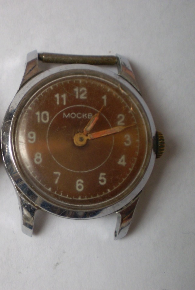

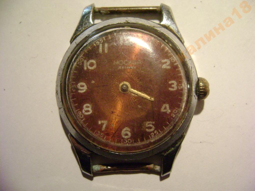

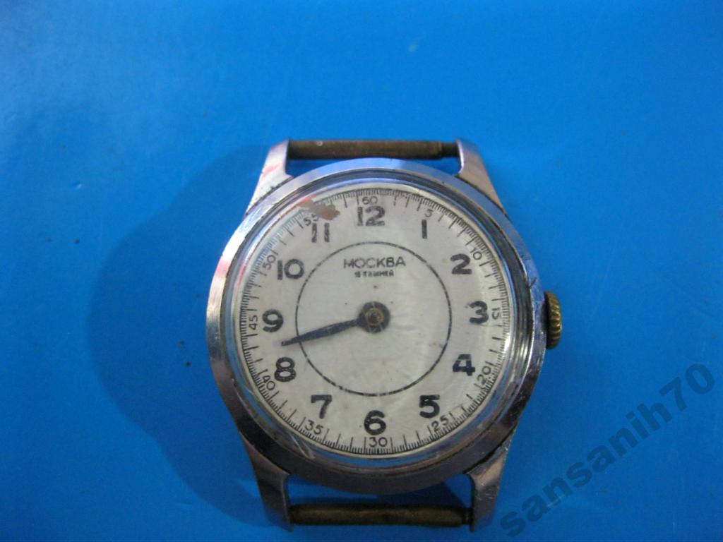

Teraz systematycznie będę umieszczał zdjęcia egzemplarzy, do których potrzebuję lepszych fotografii i/lub co do których autentyczności mam wątpliwości. Jeśli ktoś dysponuje lepszą fotką, bardzo proszę o przesłanie.

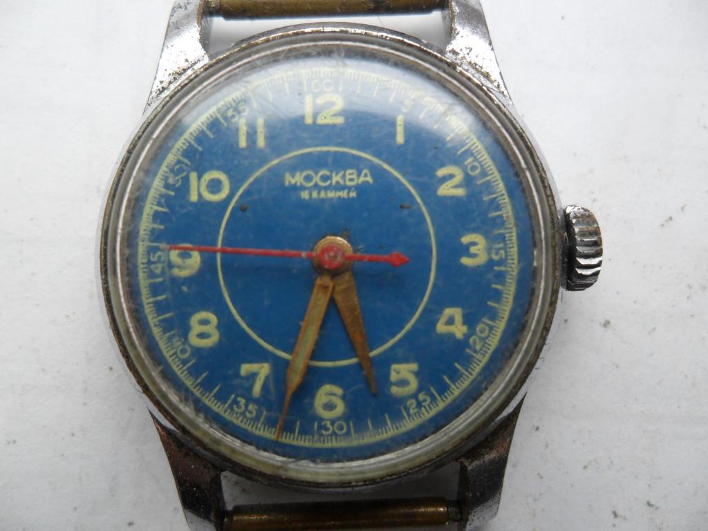

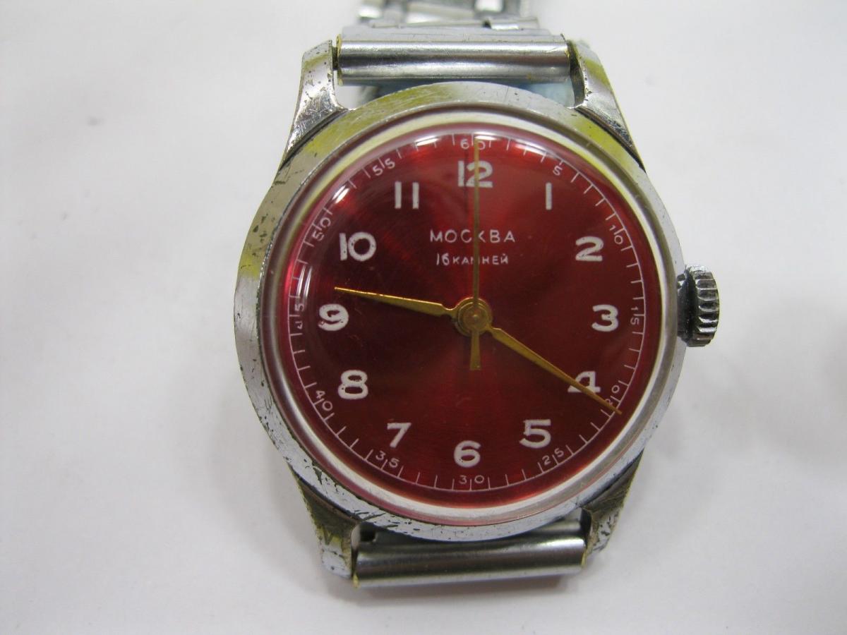

Na początek Moskwy z dwoma okręgami i dokładna podziałką minutową. Mamy tarczę białą, niebieską, czerwoną i tarczą. Nie wiem, czy są one autentyczne, wszystkie egzemplarze są w fatalnym stanie, w każdym mamy podmienione wskazówki, w niektórych niepasujące koperty. Nie znalazłem jeszcze tarczy tego typu, który tworzyłaby spójną całość z kopertą i wskazówkami.
Jednoczesny brak nazwy fabryki i "sdiełano w CCCP" sugeruje tzw. tarcze rzemieślnicze, chociaż tego nie przesądza.
pozdrawiam
Narfas

Jezeli chodzi  Moskwy i rodzaje kopert to  koperta z pierwszego zdjęcia opisana jako chromowana występowała również w wersji złotej:
Koperta jest nie pozłacana lecz złota. Próba bita na deklu ale od strony wewnetrznej. Mogę podesłać Ci więcej zdjęć.
Jeżli chodzi o te Moskwy co do których prosiłeś o lepsze zdjecia to częściowo podzielam zdanie Narfasa. Ale argumentu że w związku z tym że  brakuje im napisu "sdiełano w CCCP i nazwy fabryki można je uznać za rzemieślnicze nie mogę podzielić. Mam w kolekcji Moskwę która nie ma powyzszych napisów a jest w 100% oryginalna.
Te tarcze których zdjecia zamieściłeś faktycznie wyglądają na rzemieślnicze ( Ta pierwsza jest moja :) )
Tarcze rzemieślnicze, oprócz detali (niedokładności) wykonania i  braku napisu identyfikującego producenta, były w większości przypadków wykonywane jednym kolorem nadruku (jeden przelot na maszynie = prostsza produkcja i niższe koszty).
Tarcza którą prezentujecie jako przykład tarczy fabrycznej bez identyfikacji producenta posiada dwie barwy: czarny nadruk indeksów minutowych i miedziowane indeksy godzinowe, co wskazuje rzeczywiście na produkcję fabryczną.
Powtarzam, to nie są jakieś zasady wyryte w kamieniu, ale sugestie pomocne w identyfikacji, bo rzemieślnicy potrafili uskuteczniać różne cuda, a fabryki czasem korzystały dokładnie z tych samych technologii.
Głównym wyznacznikiem jest, prawdę mówiąc, jakość i specyfika wykonania.

Dzięki, tak myślałem, że to podróbki, bo tarcze, a szczególnie indeksy, są dużo mniej dokładne niż w oryginałach.

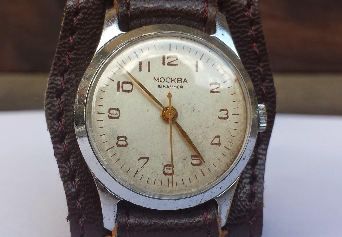

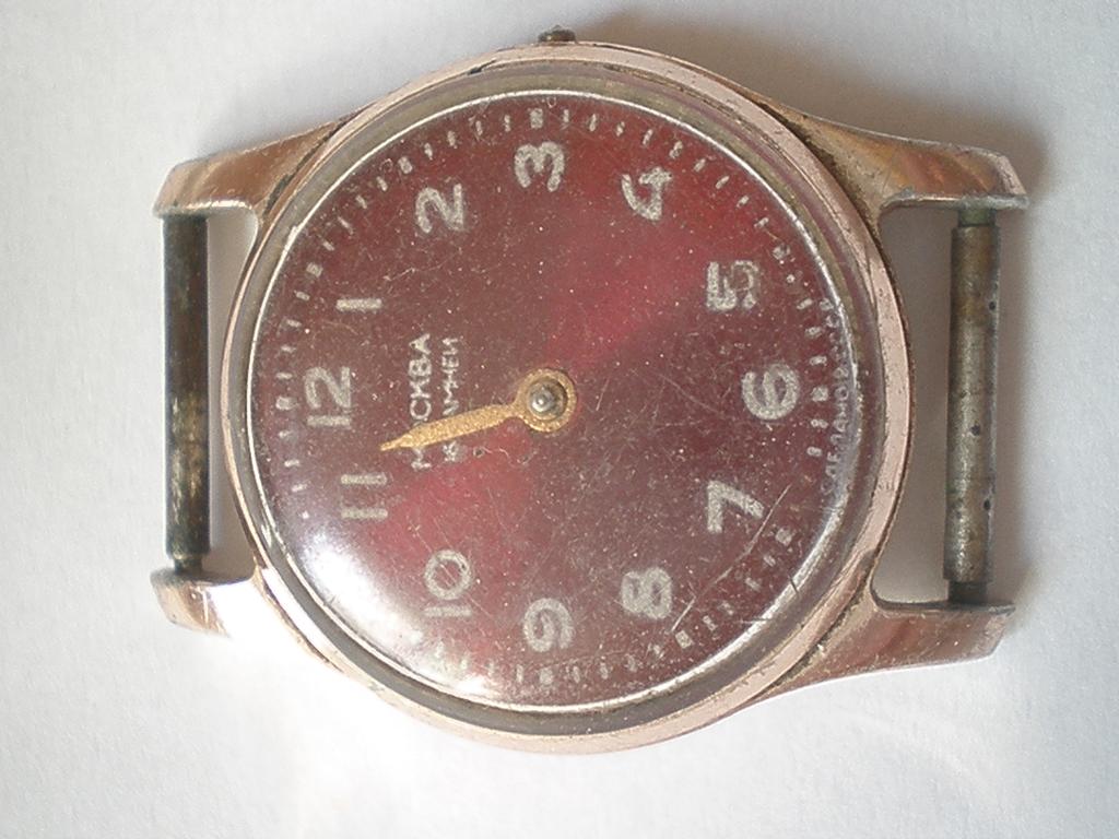

Poniżej wrzucam kolejne cztery zdjęcia, chyba też podróbek?
Nie używałbym w tym kontekście słowa "podróbka".
Po pierwsze, to tylko nasze luźne rozważania, czy to tarcze rzemieślnicze.
Po drogie, te tarcze nie służyły podrabianiu zegarków, tylko przywróceniu ich funkcjonalności. W latach '50 był ogromny problem z częściami zamiennymi, bo nie były udostępniane przez radzieckich producentów. Zaopatrzenie hurtowni w części poprawiło się dopiero w latach '60, a do tego czasu zegarmistrze radzili sobie jak mogli i umieli.
I po trzecie: stare tarcze rzemieślnicze mają swoją wartość kolekcjonerską, chociaż przyznaję że nie słyszałem o jakiejś wyspecjalizowanej kolekcji.

Ta trzecia od góry w poście Endera to chyba nie moskwa,koperta i wskazówki jakieś takie nie moskiewskie.
Narfas - może i tak, "tarcza rzemieślnicza" to pewnie bardziej precyzyjne określenie.
buran69 - jeśli chodzi o tę czarną, to koperta i wskazówki są z Petrodworca.
Ogólnie, wszystkie pokazane dotąd przeze mnie przykłady, to ewidentne składaki, co myślę potwierdza teorię o tarczach rzemieślniczych.

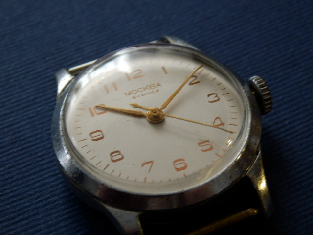

Tutaj mam rzemieślniczą tarczę MOSKWA. Te Wasze wyglądają przy niej jak zaniedbane oryginały.
Tarcze tzw. "warszawskie" od Osińskiego zdecydowanie nie wyczerpują tematu tarcz rzemieślniczych. :)
pozdrawiam
Narfas
Też mam taką. Co ciekawe tutaj stan jest naprawdę ok, nawet wskazówki pasują.
Osiński kopiował fabryczne wzory (omijał jedynie nazwę wytwórcy) więc musi pasować. Taka była idea zamienników kiedy nie było części serwisowych.
