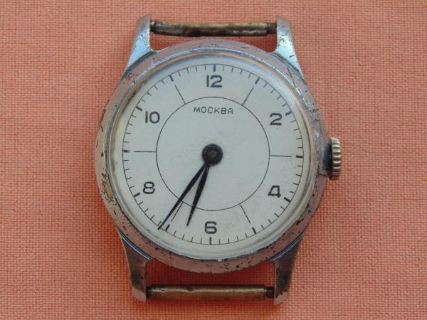

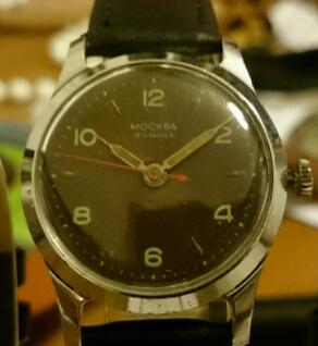

Dzięki, tak myślałem, że to podróbki, bo tarcze, a szczególnie indeksy, są dużo mniej dokładne niż w oryginałach.

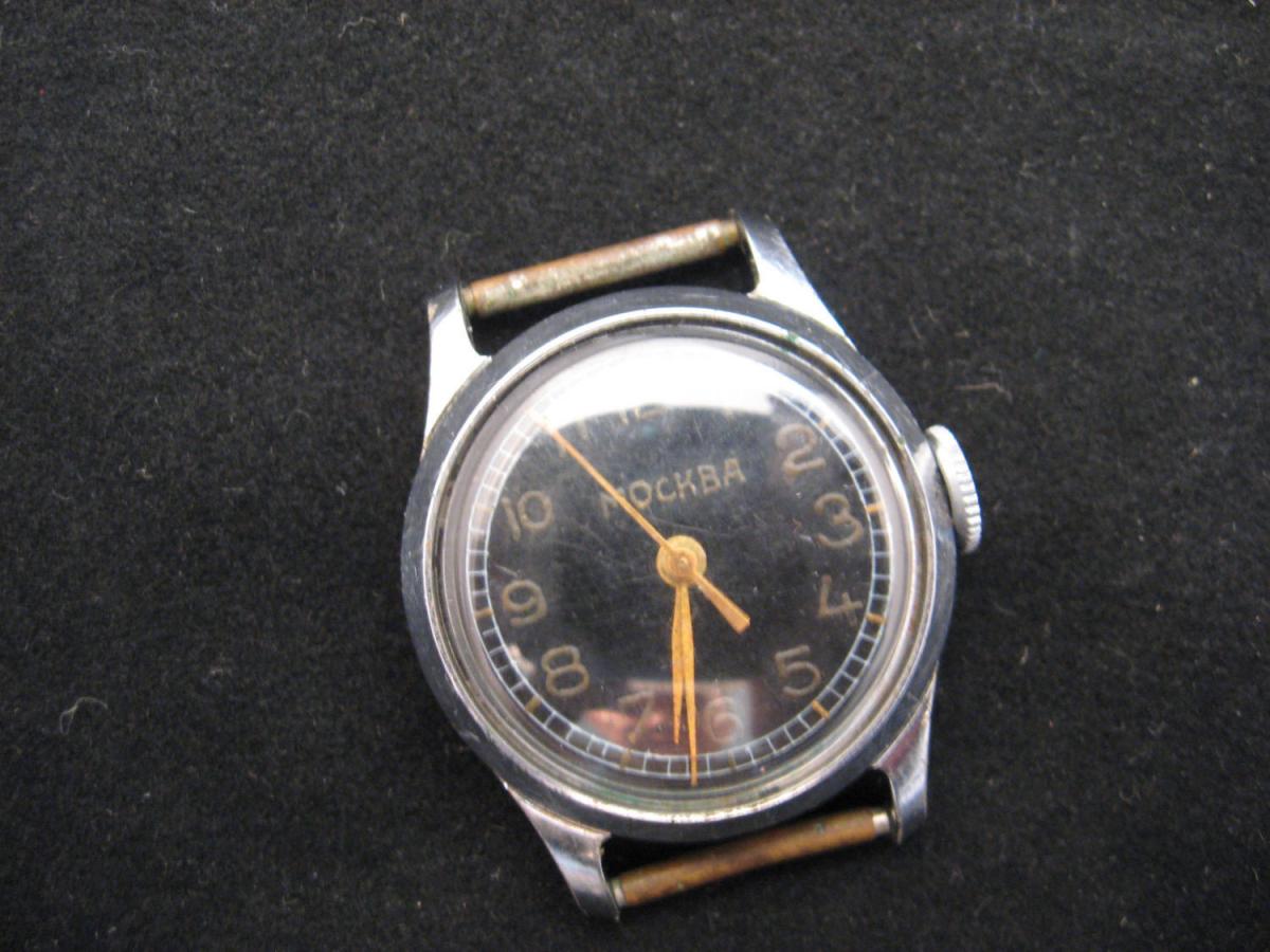

Kris2 - Twoja kolekcja jest wspaniała i robiąc opracowanie zaczynam od niej i rprocha (http://www.watches.prochowicz.com/Watches_Gallery.php) Jest jeszcze kilka dobrych kolekcji zagranicznych, ale Wasze to absolutny top.
Złota Moskwa bardzo ciekawa, pewnie pochodzi z początkowego okresu, kiedy marka nie dorobiła się jeszcze własnych złotych kopert. (W tej kopercie wypuszczano też chyba niektóre Pobiedioy). Mógłbyś sprawdzić, czy w środku jest werk z żółtymi napisami i - zgodnie z moim przypuszczenim - z początku produkcji, a więc datowany?
Poniżej wrzucam kolejne cztery zdjęcia, chyba też podróbek?

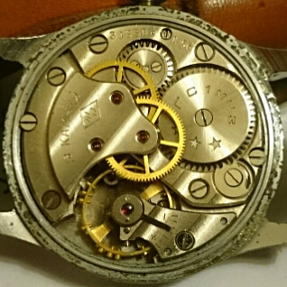

Otworzyłem Moskwę i niestety ale .... Mechanizm bez złotych napisów i bez datowania. Za to zdobiony w piekne pasy genewskie. Nie wydaje mi się żeby zegarek był skladakiem bo zakupiłem go z 7 lat temu w Czechach.Jak patrzę na zegarki które kupuje na giełdach w Czechach i Słowacji - to wydaje mi się że jest dużo mniej składaków niz w Polsce.

Ps. Wydaje mi się że złocone napisy wystepowały nie tylko w złotych Moskwach
Występowały na pewno w chromowanych lub stalowych eksportowych Kirowskich/Poljotach.

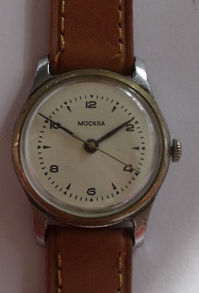

Gratulując koledze Enderowi kolejnego świetnego opracowania wrzucę swoje Moskwy chociaż chwalić się nie ma czym. Aczkolwiek z tego co widzę nie było chyba werku z datowaniem a u mnie szczęśliwie występuje.
Z góry przepraszam za jakość zdjęć jak tapatalk zacznie działać zrobię lepsze.

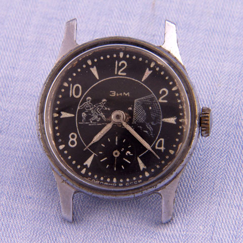

To teraz taka ciekawostka - Moskwa z piłkarzami. Z tym wzorem były również Pobiedy. Wie ktoś więcej na ten temat? Oryginał czy nie?
Coś jest na rzeczy ale sprawa jest do oceny trudna. Niektóre pewnie są oryginałami a niektóre malowankami.

Dla porządku wrzucam resztę tego co wyszukałem (i mam wątpliwości), chociaż raczej to wszystko również tarcze rzemieślnicze.

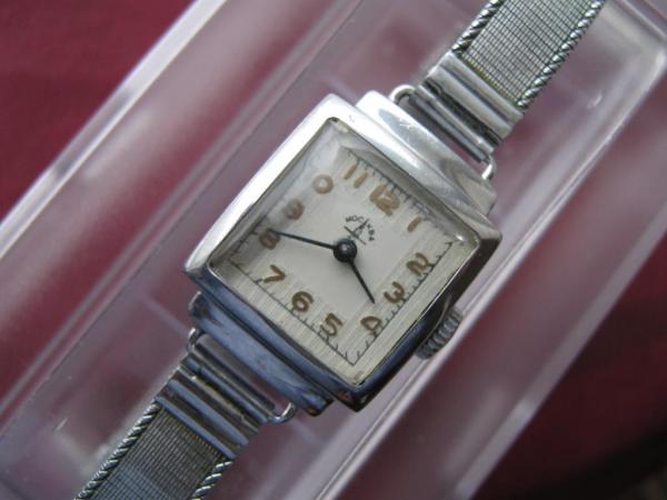

Poniekąd jako zakup uboczny, mam jedną moskwę. Ponieważ wielkością odpowiada "czerwonej dwunastce" przypuszczam, że w latach 50-tych mogłyby to być jeszcze rozmiary zegarka męskiego...
Jednak czytając post, nie znalazłem odpowiedzi na moją wątpliwość: moskwa eto czasy dla madama ili żentelmena? :)
