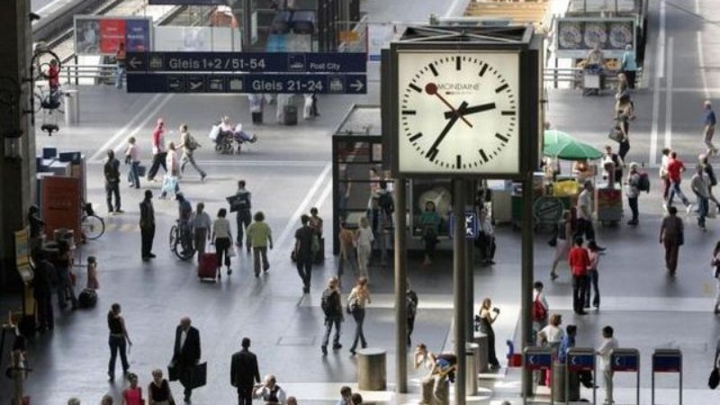

Zegary na dworcu centralnym nie posiadaja wskazowki sekundowej ,nie wiedzialeś Władyslawie.:-) ?
Wystarcza im impuls minutowy do wskazywania prawidłowego czasu.
Takie rozwiązanie stosowano dziesiąt lat temu i jeszcze będzie stosowane,bo jest wystarczające w tym przypadku.
Kilkadziesiąt lat temu stosowano również rozwiązania w których impuls był przesyłany co 30 s ,a w przypadkach gdy BYŁO TO POTRZEBNE CO SEKUNDĘ.
A tak wygląda zegar na dworcu w Zurichu który podaje PRAWIDŁOWY CZAS RAZ NA MINUTĘ
Moje pytanie brzmi : W jakim celu jest kombinacja z zatrzymaniem sekundnika celem korekty wskazań czasu ,jak już KILKADZIESIĄT lat temu było możliwe przesyłanie impulsu co sekundę!
MARKETING,bo po wspomnianej przez Ciebie aferze z Apple [nagłośnionej] naturalnym jest ze wyprodukowane teraz zegarki nawiązujące do "stylu chodu" i identycznym designem  zrobią "obrót w branży"
A moje wypowiedzi mają sie tak -ze sa poparte wiedzą,gdyby bylo innaczej nie omieszkał bys zrobic ze mnie pośmiewisko... ;)  :)
