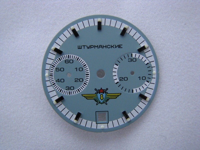

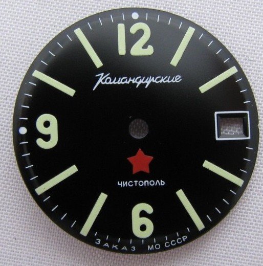

W związku z tym, że za wschodnią granicą produkują coraz lepszej jakości zamienniki tarcz proponuję w tym temacie zamieszczać napotkane w sieci/na forach/na bazarach zamienniki. Jeśli ktoś wie jak odróżnić zamiennik od oryginału to w tym temacie mógłby pokazać zdjęcia na których zaznaczone są różnice. Wiem, że niektóre tarcze już na pierwszy rzut oka można rozpoznać jako współczesne, ale nowym użytkownikom powinno to pomóc w uniknięciu ryzyka zakupu zegarka ze współczesną tarczą.
W pierwszym poście zamieszczam fotki współczesnych tarcz produkowanych na Ukrainie i dostępnych do kupienia w sieci.

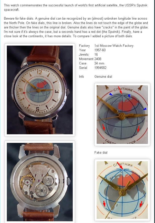

A tu więcej różnic:
http://slls-watches....03/sputnik.html

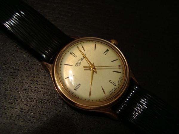

Drodzy
Potrzebuje zdjęcie tej tarczy w oryginale. Może być sama tacza lub tez cały zegarek. Ma ktoś może?

Cofer - taką mam. Dzięki.
gregch - tej nie mam ale już kiedyś ja widziałem. Jakby co to pisz PW ;)
Nie chodzi mi ani o jedną ani o drugą. Chodzi mi dokładnie o tą co na foto. Ma podwyższone indeksy ala Bałtyk czy też Poljot.
Pytam bo nigdy Kirowskiego z taką tarczą nie spotkałem.  Czyzby to już nie podróby a samodzielna produkcja i design :D

Ale właśnie to jest ta tarcza jak wyżej. Znam sprzedającego. Zegarek kupił na giełdzie w Bytomiu od znajomych zza wschodniej zagranicy.
Mogę podejrzewać że na 99% to składak.
Szukam oryginału. Mam jednak coraz więcej wątpliwośći.

Krzyśku, przejrzałem rosyjskie fora i strony i nigdzie takiej tarczy nie ma. Ale Ukraińcy w Bytomiu ci stojący przy drzewach od strony hali co miesiąc mają jakieś składaki z dziwnymi nowymi tarczami. Pewnie zaraz te tarcze pojawią się na ebayu.
