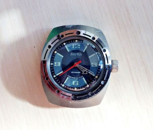

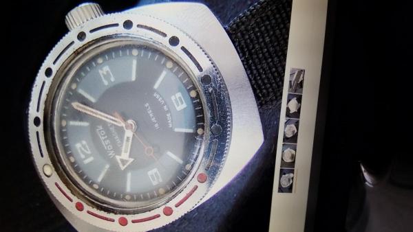

Witam,mam pytanko,odnośnie tego zegarka na jednym widnieje napis CCCP a na drugim USSR ,czy ma to duze znaczenie? jestem zainteresowany tym USSR numer refer.To 597088 .Proszę o pomoc
https://allegro.pl/wostok-amfibia-zsrr-niemalze-nos-unikat-vintage-i7621815067.html
Link, który podałeś nie działa natomiast ten zegarek ze zdjęcia ma nieoryginalny sekundnik i brak lumy we wskazówkach. Bezel jest też od innego modelu. Po tym jednym zdjęciu trudno jest stwierdzić czy szkiełko jest oryginalne. Ten zegarek to tzw. Amfibia beczka-sektorówka. Jak wszystkie Amfibie powinna mieć szkiełko ze zbrojeniem. CCCP i USSR nie ma większego znaczenia. Po prostu te w cyrylicy były na rynek wewnętrzny a inne na eksport. Edytowane przez jazzualdo
ten jest z Allegro dopiero się uczę mam nadzieje ze słusznie zalicytowałem..będę wdzięczny o pomoc
Edytowane przez FcB1980
Ten z aukcji to na pewno nie jest NOS (czyli New Old Stock, stary-nieużywany). W opisie kompletne bzdury, że jest to 59 egzemplarz na 88 wyprodukowanych....Bezel jest od innego modelu, sekundnik Ok chociaż brakuje lumy we wskazówkach. Nie wiadomo co w środku bo nie ma zdjęcia. Szkiełko do polerki. Powinien być jeszcze dekielek antymagnetyczny. Na Twoim miejscu bym odpuścił i zapytał tu na forum. Może ktoś ma do sprzedania taką Amfibię w lepszym stanie. Ja też ucząc się przerobiłem dwa egzemplarze zanim trafiłem na prawidłowy.
Ok ,dziękuję za pomoc napisałem do sprzedającego mam nadzieje ze usunie moją podbitkę

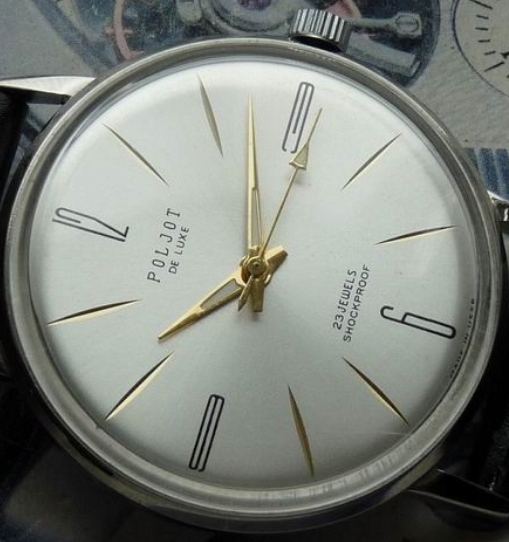

Dobry Wieczór-pozdrawiam wszystkich Kolegów i proszę o sugestie i opinie dotyczące poniższych zegarków czy są oryginalne tarcze.Jeden z moich "dostawców" podsyła mi zdjęcia jak coś ma nowego.Te PDL-e chociażby nazbyt zadbane,tarcze z Ukrainy już takie widziałem,chociaż cały zegarek w ładnym stanie,koperty ładne.Proszę o opinie za które z góry dziękuję.37123f5ba2571c2231070238ec18e0a6.jpgeff5a3e8f2861ebcfe725b58945af698.jpgaf798868256adc2d826b47cb08466f25.jpga4220b79bb910ec52043cab97928d9a5.jpgcd021b3e7314d5c176c2ea5f82045e98.jpg2435c66405f3f0b4ffaf7c3aef6b948e.jpg25e284e02cc230f74bf4cc1b13c058bf.jpg
Sent from my SM-N910C using Tapatalk
Sprzedający zaznaczył na wstępie,że np.Start był odnowiony,nowa tarcza warszawska,koperta odnowiona itp.Ogólnie uczciwe podejście ma bo już kilka zegarków kupiłem od niego.A że wspomniał,że ten jego zegarmistrz z Ukrainy czy Białorusi jest to już inna bajka.Jako "ciekawostka" przynajmniej dla mnie,że w Bytomiu takie rzekome NOS-y mają za 2 tyś zł.bo wypatrzył i mi podesłał fotki483c495bd52486cbb2973fe47c4f113f.jpg6be3c12eb493fc173245d847a380c972.jpg
Wszystkie poljoty z ukraińskimi tarczami, start na moje oko też współczesny. Na temat majaka niech się bardziej doświadczeni koledzy wypowiedzą.
Edytowane przez ajko
Poljoty współczesne tarcze (wszystkie), start i majak - warszawskie
MARIANEK :)
No byłem na tej stronie wczoraj w nocy i tam kolega Wojciech pisze,że 80% de luxów to podróbki.Dziękuję za linka,na pewno dokończę cały artykuł,bardzo pomocny.
I dziękuję wszystkim Kolegom z forum za opinie i pomoc.Tak podejrzewałem,że są nazbyt idealne ale wolałem to zweryfikować przez forum. Szkoda,że takie coś na sprzedaż się oferuje i robi się to już nagminne.Dużo tarcz widziałem"charkowskich" jak to na forum wyczytałem.
Jeszcze raz dziękuję za cenne uwagi.
P.S-te Atlantic to pewnie też jakieś nowe...
oprócz masowej produkcji replik tarcz do kultowych zegarków radzieckich (pdl, sputnik ect...) spotkałem się z ładnie wykonanymi replikami tarcz do atlantików
Za 2 tyś bym nie zaryzykował go kupić...chociaż jeżeli byłyby to rzeczywiśćie NOS-y to też tanie nie są bo widywałem zegarki Atlantic w stanie dobrym za 500-700 zł na giełdach w Rzeszowie. Pozdrawiam
Ceny nie komentowałem, jasne że 2 tysie to na kilometr śmierdzą naciąganiem - przecież koperta nie jest ze złota
Teraz jest masa nowych Atlanticów. Wszystko można kupić nowe. Stalową kopertę, podrabiane tarcze, wskazówki i nowe mechanizmy. Koszt poskładania takiego z części to ok. 500 zł.
Gość Eustachy
Widziałem takiego ostatnio u kolegi. Wszystko nowe.... Ale ducha brak ....
Gość Wojciech1500
Tylko że Atlantików jest na wiadra, szczególnie na Sląsku bo dostawali na kopalni górnicy w latach 90. Ona nawet za 30 lat nie będą unikatami i pozostaną po prostu dobrym, ładnym zegarkiem klasycznym do noszenia. Sam dokupiłem do swojego nową stalową kopertę i noszę.
Coraz mnie tych wiader,  trudno  kupić Atlantica w bardzo dobrym stanie, z jednej strony dlatego, że te poniżej 1965 roku są masowo odnawiane i malowane, a te powyżej tego roku, tak jak napisał 'gregch' mają wszystko made in Chiny i Egipt.

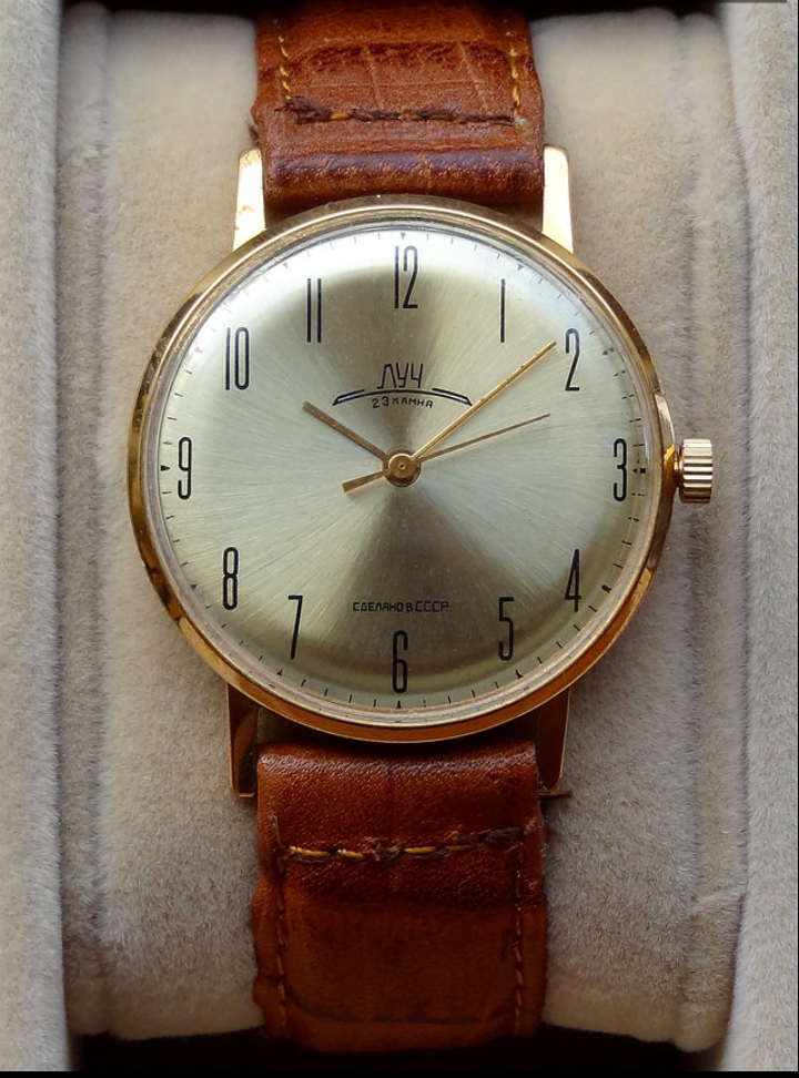

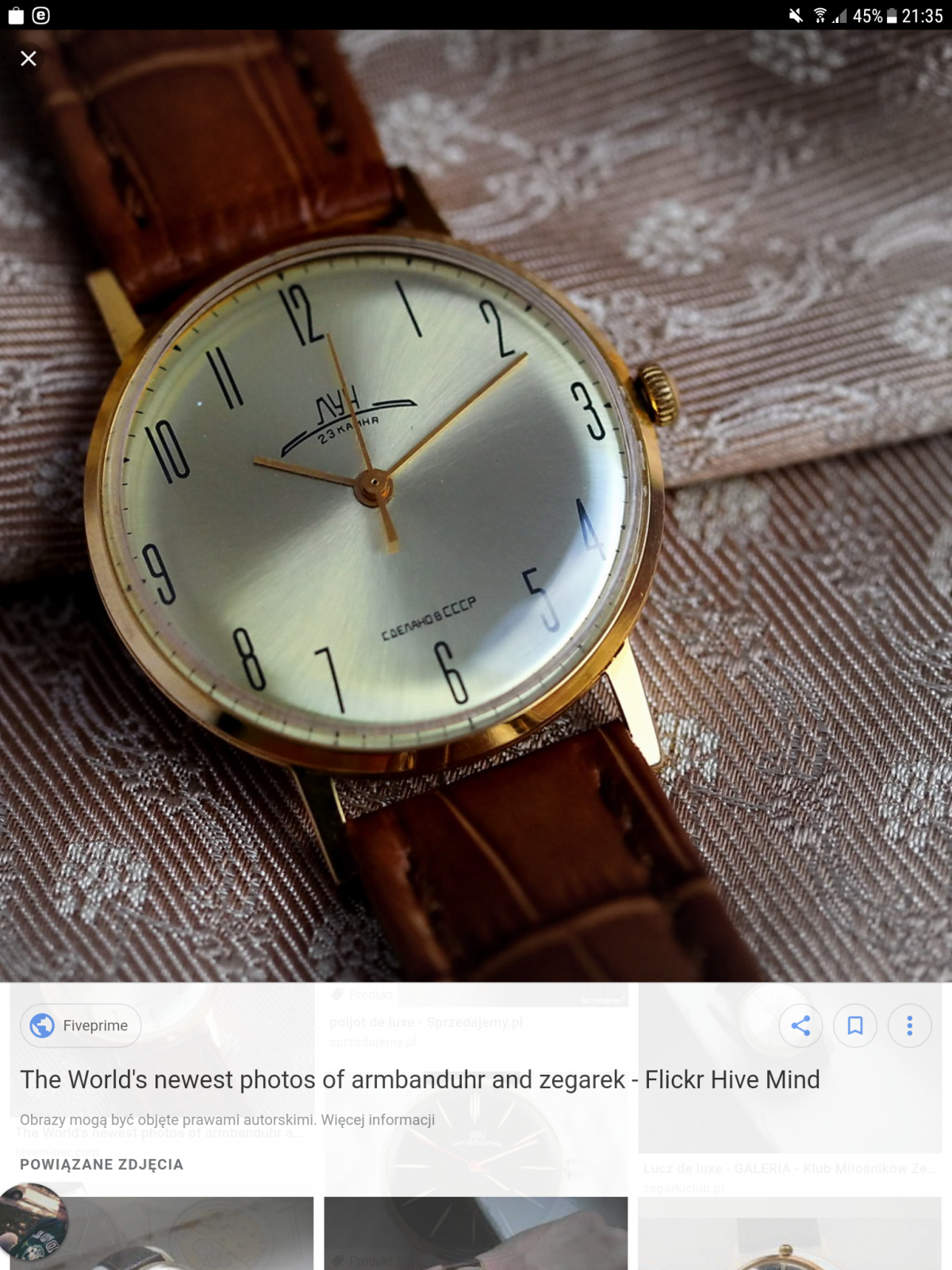

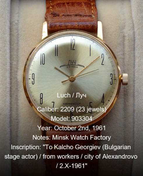

Cześć, pytanko mam czy tarcza jak na fotce to orginal czy współczesna?
wygląda na oryginał, załączone zdjecia z netu
jw. - piękna tarcza ze starym logo!!
wytwórcy replik i pseudo replik raczej nie interesują się łuczem, za to masowo tłuką tarcze podszywające się pod poljoty deluxe
Edytowane przez cofer

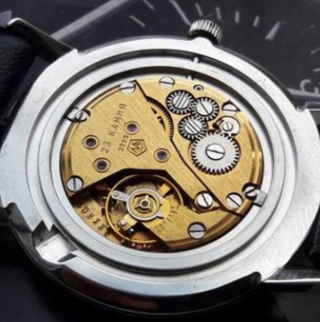

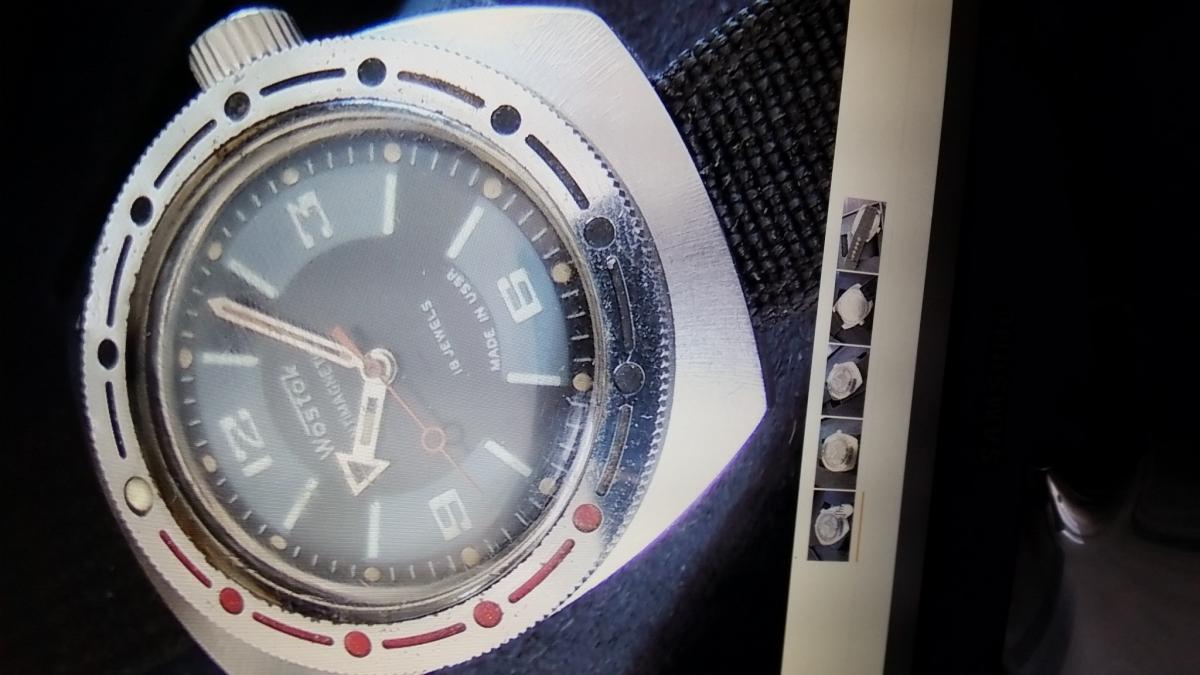

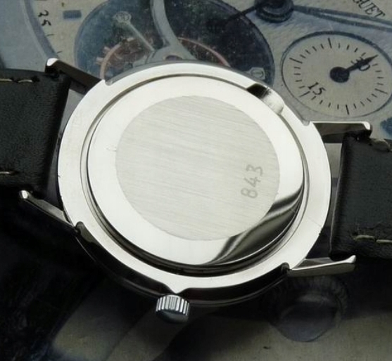

Czesc, czy ktos moze mi doradzic czy to jest oryginal czy skladak? Nie spotkalem sie z takimi wskazowkami. Koperta stalowa. Z gory dzieki!
Edytowane przez Michallwroc
Totalny ulep. Tarcza współczesna podróbka, wskazówki również. Koperty nie widzę ale to też nie oryginał, przydałby się jeszcze werk do zweryfikowania ale pewnie okazałby się Łucz
Zgodnie z przewidywaniami. To jest Łucz ze współczesną podróbką tarczy. Werk sygnatura Łucza. I to co od zawsze podkreślam NIE BYŁO NIGDY POLJOTÓW DE LUXE W CHROMOWANYCH KOPERTACH!!!  A ta koperta jest chromowana nawet jeśli sprzedawca podaje że stal.
