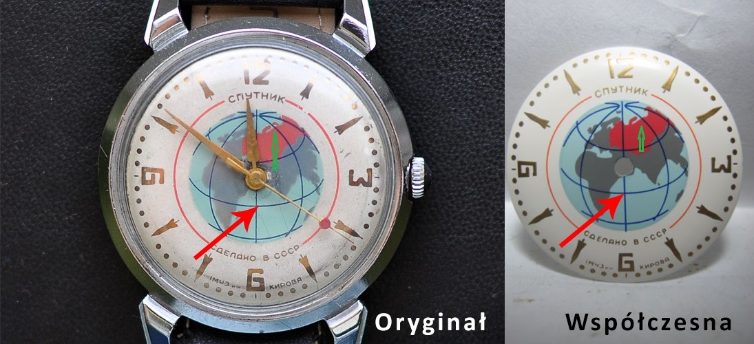

Dorzucę grafikę z pokazaniem różnic w oryginalnej tarczy Sputnika i podróbie:
Ostatnio trochę zgłębiłem temat tarcz w Sputniku. Przy sprawdzaniu oryginalności tarcz, warto również zwrócić uwagę na grubość linii. W oryginałach kreseczki są subtelne, natomiast w współczesnych są dużo grubsze. Zrobiłem fotkę porównawczą. Myślę, że dobrze jest to wszystko przedstawione. O innych różnica już koledzy wspomnieli, więc nie powielałem tej informacji.
Warto też pamiętać, że na podróbie tarczy Sputnika północne wybrzeże ZSSR ma zmieniony kształt (nie ma Ziemi Północnej i Czukotka ma taki fajny zawijas) i Tajwan zniknął.
...nie Cejlon tylko Hajnan (na morzu południowochińskim)  :)
Masz rację, Hajnan. Ja natomiast myślałem, że nie ma Cejlonu, ale teraz widzę, że jest, tylko zasłonięty sekundnikiem.
Koledzy , najprościej jest zobaczyć na dwa półwyspy zaznaczone strzałką zieloną :) proste do zapamiętania ; na pierwszym są dwa ,na drugim jeden półwysep .
Dobra podpowiedź. No cóż, kupując takie Sputniki trzeba być zaopatrzony w lupę.

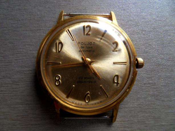

Tu nie ma problemu z odróżnianiem ale takiej tarczy jeszcze nie widziałem. Chyba nowość we współczesnej twórczości
Komuś się chyba Łucz nadrukował na tarczę de luxa
Ale kombinują
Edytowane przez Paweł Bury.
Prawdziwy łucz-atlantic :) pierwszy raz widzę.
