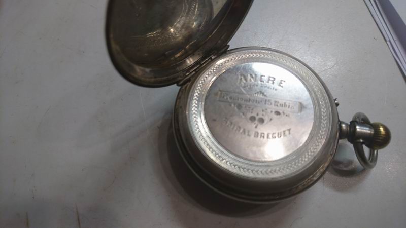

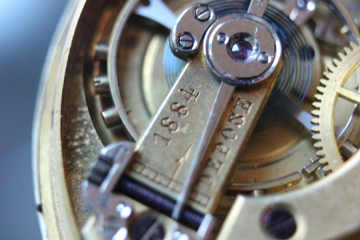

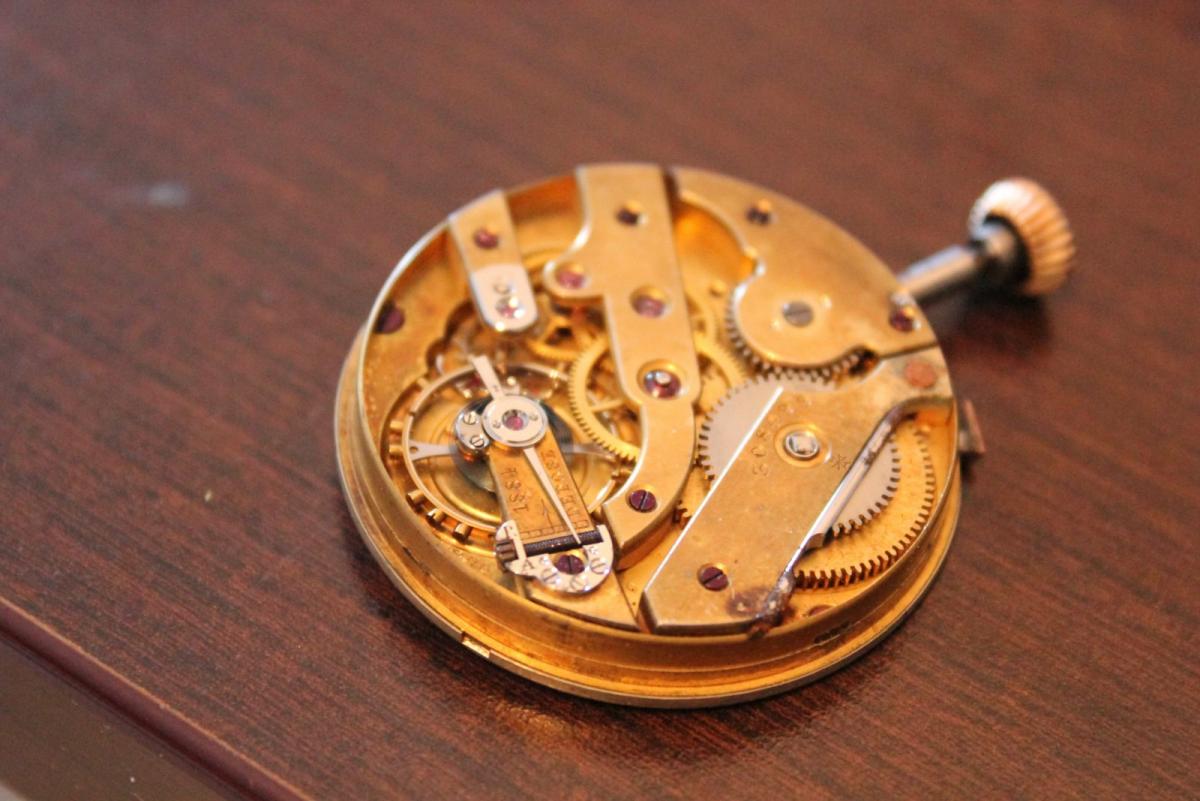

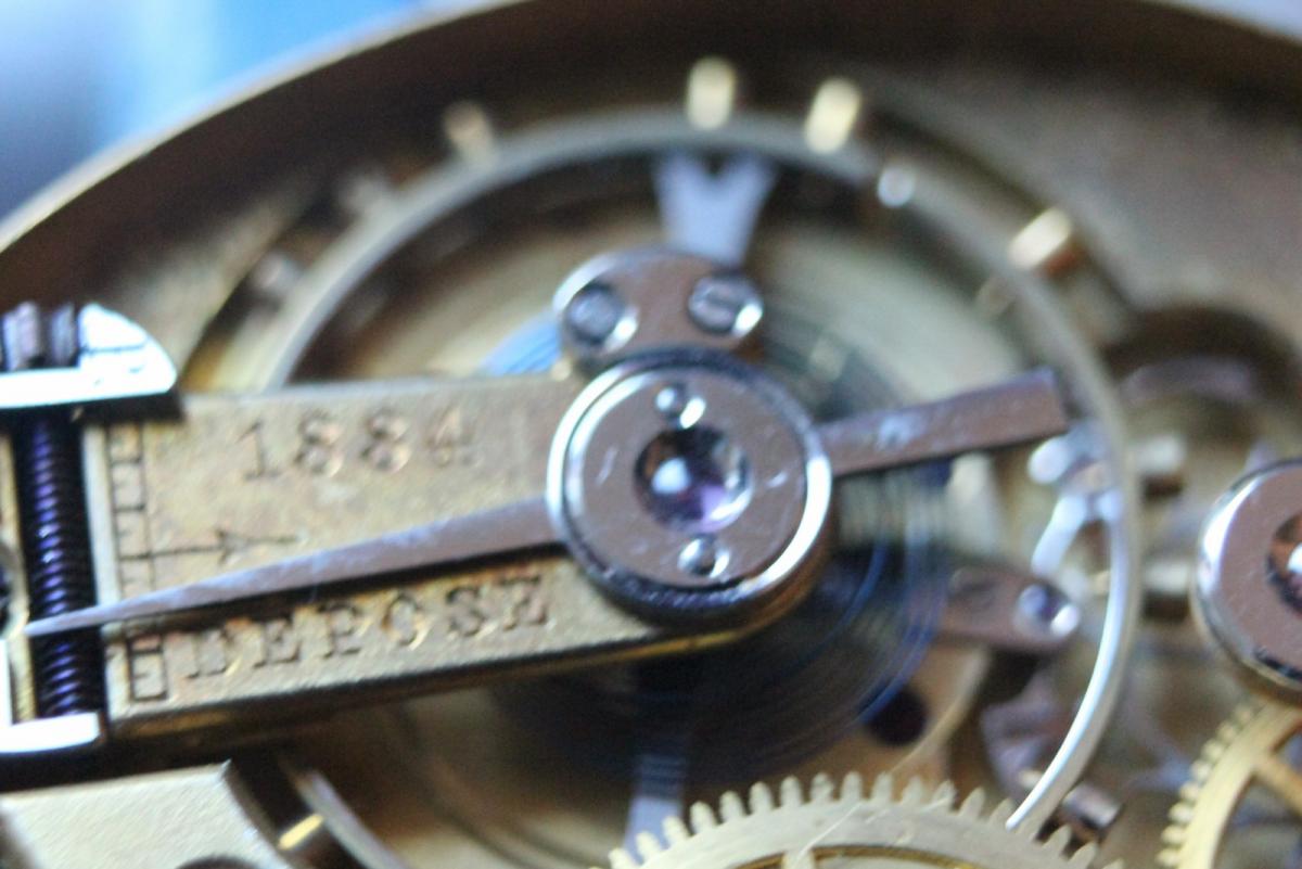

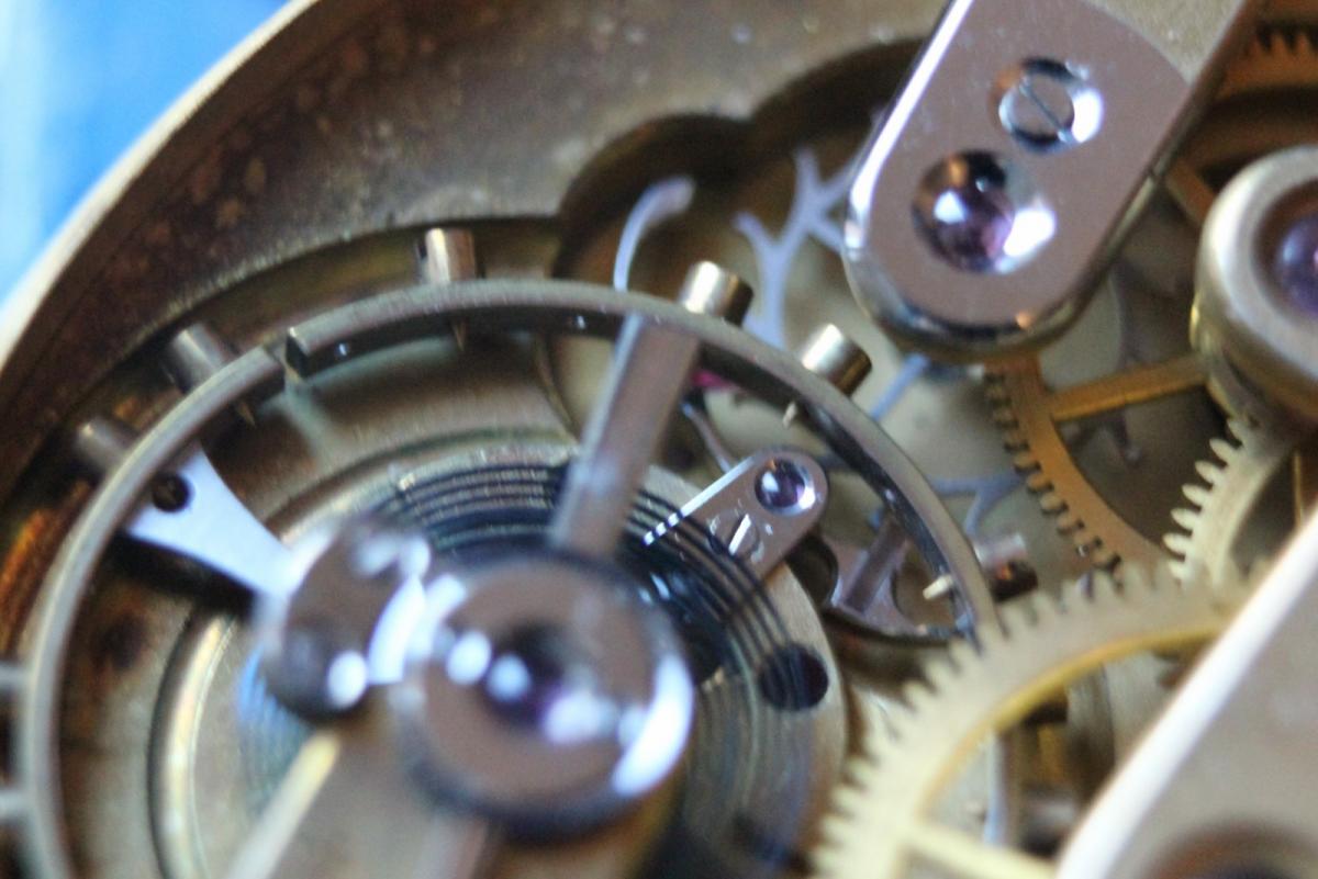

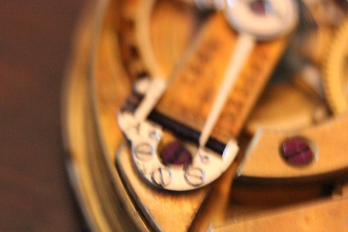

czy  ktos  mi  pomoze  w  identyfikacji  tego  werku ,kolo bimetal,rozciete,kotwica  wasata  z  rubinami

Vacheron & Constantin ?
Znane są tysiące sposobów zabijania czasu,ale nikt nie wie, jak go wskrzesić.

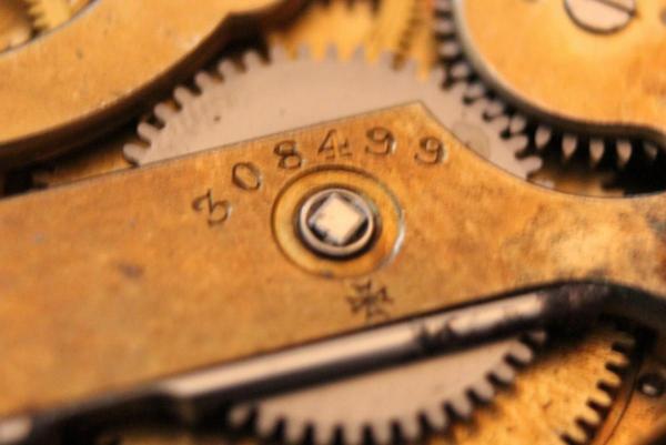

Oczywiście - ładny savonette. Masz i krzyż maltański i patent 1884 VC, a do tego układ mostków.
Pokaż, z łaski swojej, tarczę, jeśli możesz.

juzsssss.Kupilem kilka  ze  zlotych kopert  ,zywcem  wyrwane ,nie znam sie na  kieszonkach  ale  mi  sie ich szkoda  zrobilo

Nie rozumiem, :angry: napisalem prawde,wolalbym trafic PP  ale nie mam szczescia a  i nie rozpoznalbym.Tu gdzie jestem czesto ludzie odzyskuja  zlote  koperty,mechanizmy (a to bylo stoisko takiego  pana - wiec sluszne  przypuszczenie,niektore werki mialy slady po  podwazeniu  nozem ) ida  na drugi  plan.Cena  byla dla  mnie  na tyle  atrakcyjna  ze nawet gdyby  byly  bezwartosciowe  to niewielka  strata.Dopiero w  domu  zauwazylem ksztalt kotwicy

No  to  mnie  uspokoiles,kupowalem bez  okularow i  lupy,motyw  przewodni  ksztalt  kola balansowego,musialy byc srubki regulacyjne,domyslam sie teraz  ze  w tym VC  moga byc  platynowe ?
Szczeciarz  to ten  co  lyknal  kartonik chrono przede  mna ,ja  sie  spoznilem niestety ....Cena za 5  werkow  20 ojro (wiem ze  to  malo  realne ale tak bywa  nieraz  u mnie  ),popatarz  na  zlotego Landerona  z ubieglego  miesiaca-podobna  cena ....Moze  i szczesciarz ?Jak patrze na Twoje  Patki to tez  troszke  zazdroszcze ale nie  ta  liga ....

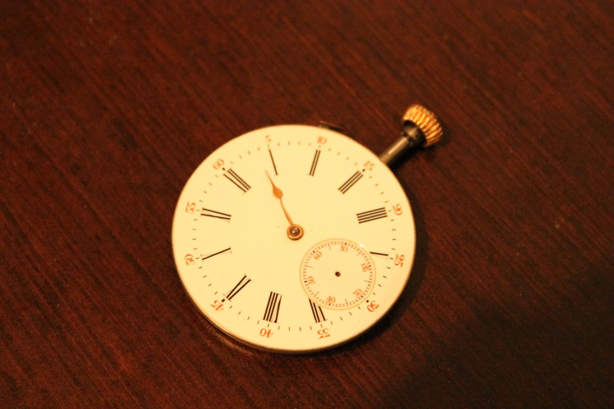

Ciekaw jestem Waszych opinii - na mnie zakup nie zrobił wrażenia, do momentu kiedy zobaczyłem go na żywo...
Po pierwsze masywna srebrna koperta savonette sygnowana znakiem Georgesa Grimpelle, paryskiego wytwórcy zegarków. Masą przypomina solidne wytwory amerykańskie. Miłe zaskoczenie - ramka szkiełka jest na zawiasie.
Tajemniczy napis na deklu środkowym mówi - "Straight-Line" co spotkałem w wysokiej klasy mechanizmach Auguste Saltzmana (Straight Line Lever):
Numer czterocyfrowy. Tarcza grubo posrebrzana i grawerowana - może nie jest to nic nadzwyczajnego, ale ładnie wygląda na żywo.

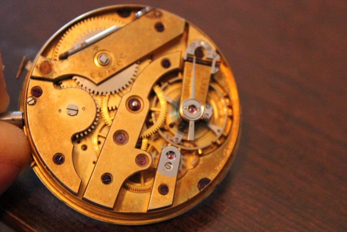

Najciekawszy jest zdecydowanie mechanizm:
- ładnie wykończone płyty i mostki,
- złote koła,
- balans bimetaliczny,
- niebieskie wkręty,
- łamane półmostki balansu i kotwicy - tutaj ciekawy kształt tego drugiego, żywcem przypominający te z Eppnera czy Georgesa Favre-Jacota, co ciekawe jest pod kołem balansu,
- no i piękna kotwica z "wąsami", które zakończone są stylizowanymi główkami ptaków (gęsi?),
Niestety jest pokryty kilkudziesięcioletnim brudem, ale wrzucam też zbliżenie:
Napis na mostku brzmi: "French London".
Przypomina on bardzo kaliber GFJ stosowany w Billodesach na rynek osmański, ale różnice tkwią w szczegółach.
Wiekowo wygląda na lata 70-80. XIX w.
Takie oto nowe znalezisko...
Edytowane przez Grigoris1

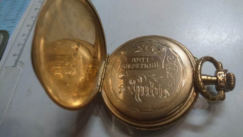

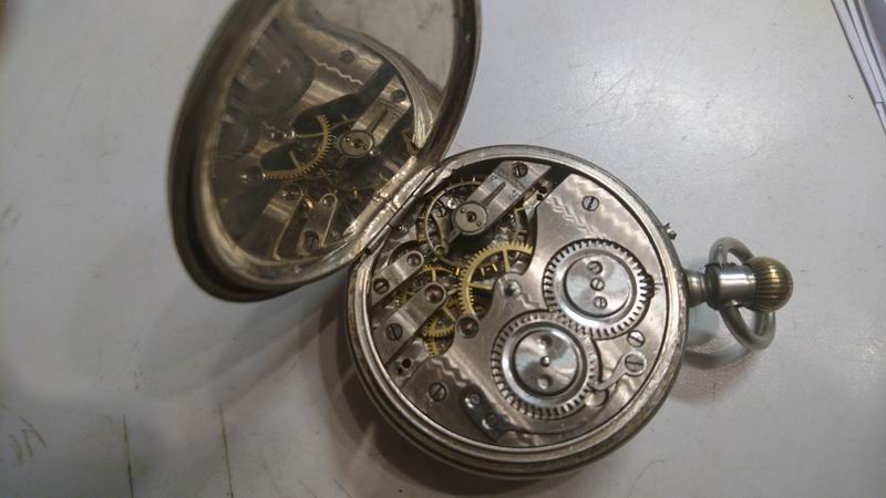

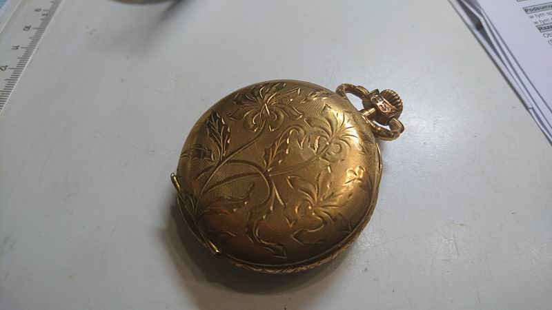

Takie dwie kieszonki chciałbym pokazać,pierwszą nabyłem bo podoba mi się mechanizm a druga wygląda dla mnie trochę dziwnie,bo koperta jak nowa a mechanizm zajechany .Jak mógłbym prosić o przybliżenie producentów ,bo coś nie mogę zlokalizować.Na złoconej kopercie jest znak H.M.B i nic więcej na srebrnej tylko numer 4182 i 5
