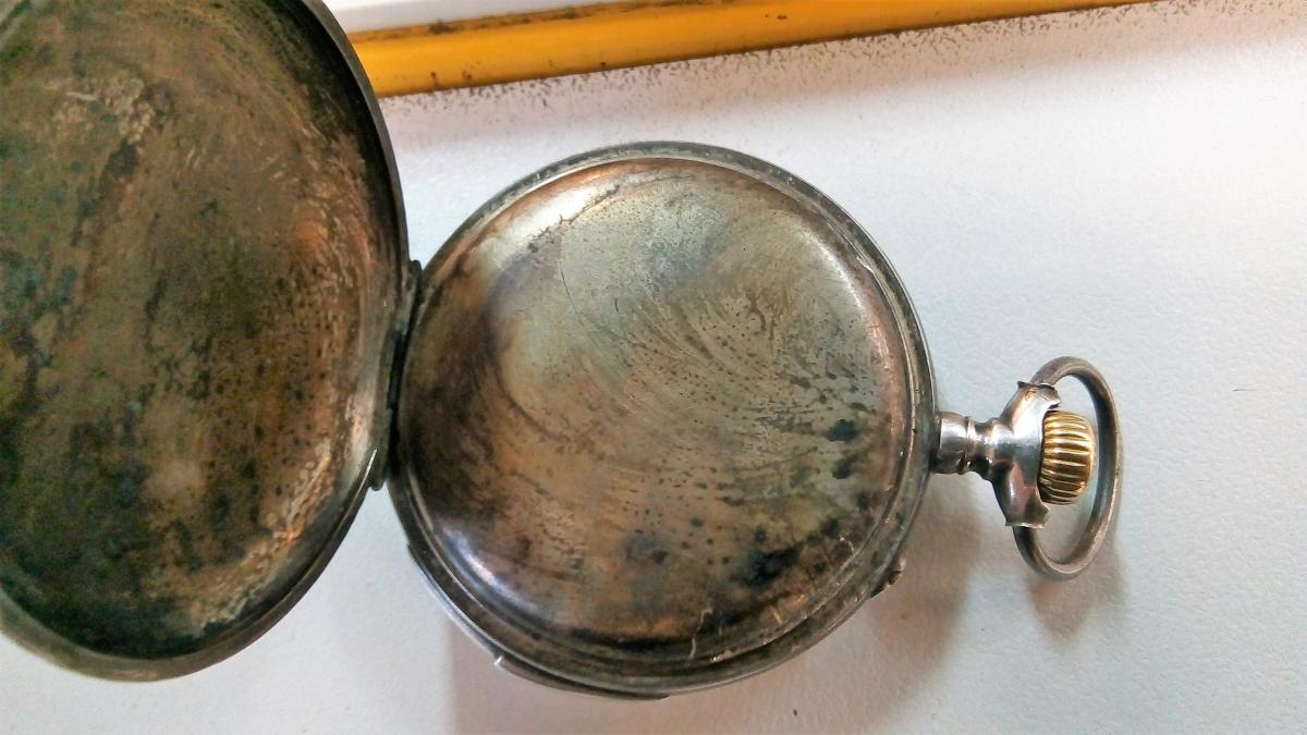

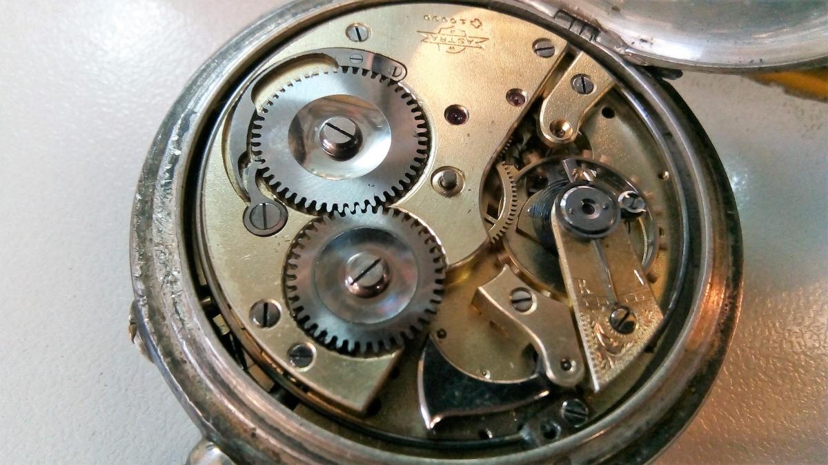

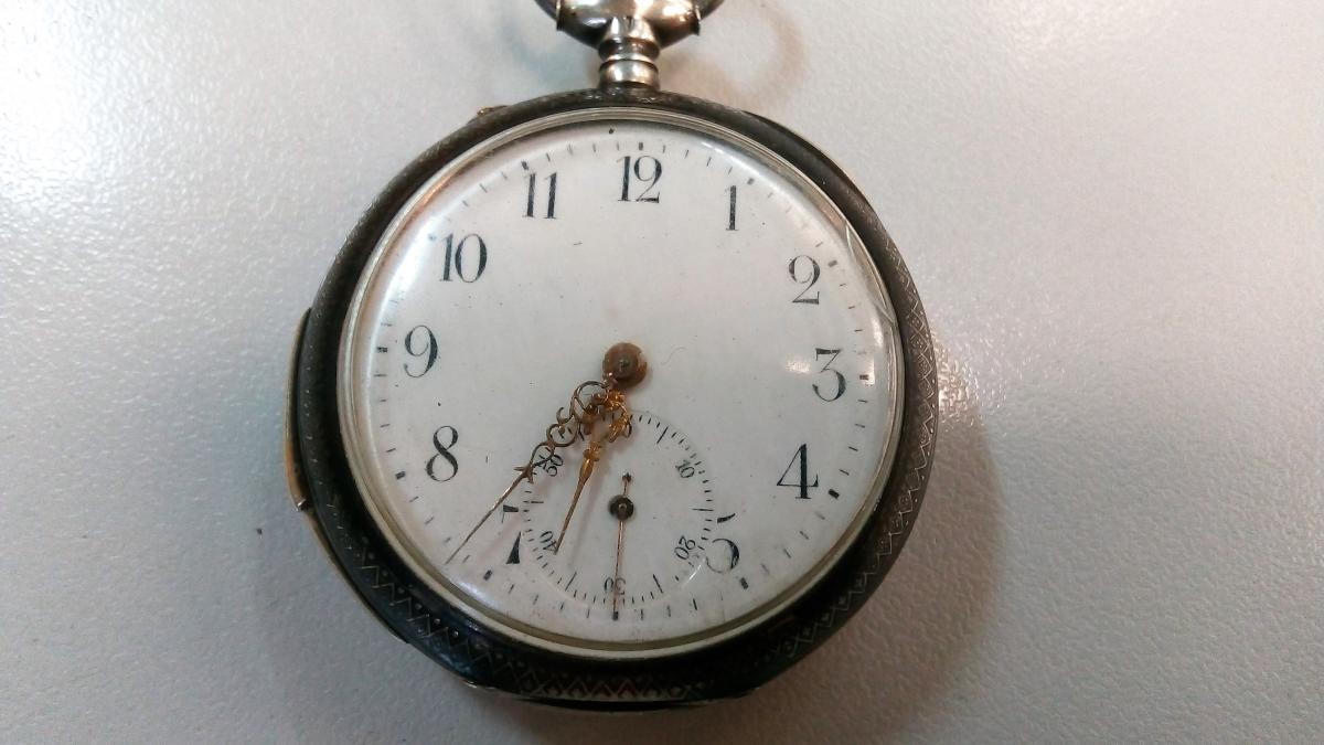

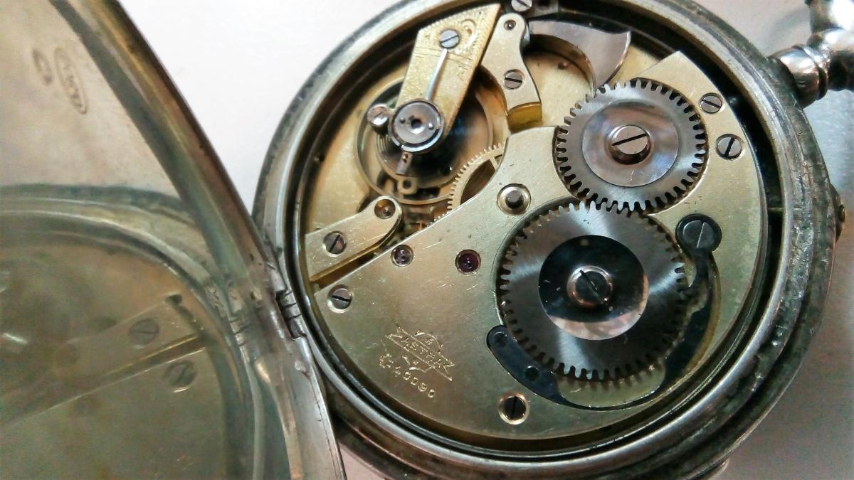

Co myślicie o tym repetierze kwadransowym?  Ma on jedną sprężynę, w którą gong bije podwójnie na kwadranse.
Czy sprężyna nie powinna być przykręcona 2 wkrętami, a nie 1?
Jakie to mogą być lata produkcji? Na werku widnieje logo ASTRA i nr 10090. Jaka to może być klasa (niższa, średnia) kieszonki?
Uwalnianie bicia przez przycisk na obwodzie koperty.
Koperta srebrna próby .800. Zewnętrzny dekielek od wewnątrz zafajdany czymś.
Wskazówka godzinowa zawiera jakiś występ. Czy tak powinno być?
----edycja
Zauważyłem tutaj podobną kieszonkę https://www.liveauctioneers.com/item/52848460_silver-quarter-repeater-pocket-watch-repetition-astra#&gid=1&pid=5
Sprężyna mocowana jest 2. wkrętami, zatem sądzę, że tak właśnie powinno wyglądać prawidłowe jej łączenie. Z moich zdjęciach widać, że jest ona chyba na stałe spojona do wspornika, co wskazywałoby na jakąś starą naprawę. W różnych ogłoszeniach znaleźć można mechanizm Astry sygnowany numerem 10090, więc pewnie jest to jej kaliber. Przypuszczalnie lata '20. Myślę, że wskazówki powinny mieć pełne pierścienie pod czopy osi.

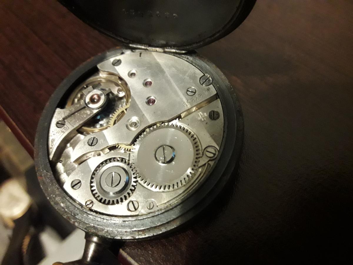

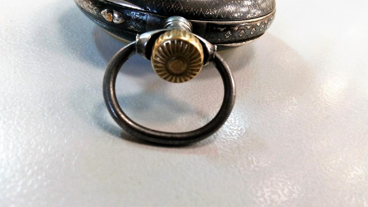

Koperta wyglada  na  wykonczenie  Niello ?A mojego  kto  zidentyfikuje ?Kolo balansowe  bimetal,przeciete,szlif na  werku jak to sie  nazywa  -pasy genewskie ?Sygnatura  kryz  na  werku.

Ale ten Twój jest w stali...
Tak moj  w stali  ale  kolegi  wyzej  Niello

Jak coś takiego można umyć, wyczyścić? Przez lata zegarek leżał ...
Trzeba oddać do zegarmistrza... :rolleyes:

Wiem, że nie widząc zegarka ciężko to stwierdzić, ale jak trwałe jest mocowanie sprężyny "gongowej" przez jej spajanie - (chyba) lutowanie do wsporników? Póki co bije i dźwięk słychać dobrze, jednakże jest to połączenie nierozłączne i mam pewne obawy na przyszłość. Może niesłuszne, lecz nie mam w tym doświadczenia i chciałbym poradzić się Kolegów.
Niestety by stwierdzić jaka jest jakość połączenia należy mieć ten mechanizm w ręce. Nie wiadomo jak głęboko jest osadzony gong w mocowaniu. Odnoszę wrażenie, oglądając zdjęcia, że mocowanie gongu jest nieoryginalne. Tam powinien chyba być mosiężny prostopadłościan i w nim osadzony gong.
Edytowane przez kiniol
No, tak jak pisałem, mocowanie powinno być inne...
Mocowanie jest naprawiane, ale cóż z tego? W najgorszym razie gong odpadnie i trzeba bedzie naprawiać jeszcze raz. Nie jest to element którego uszkodzenie spowoduje spustoszenie w mechanizmie, więc ja bym był spokojny.
Miłego dnia!
Ta wiadomość mi się przyda :)
Na sprężynie w miejscu gdzie uderza młotek widać (na żywo lepiej) jakby osmolenie. Czy możliwe by ktoś kiedyś to miejsce hartował?
Połączenie jest lutowane - musi miec ślady obróbki termicznej.
Eterna A. Schilda.
