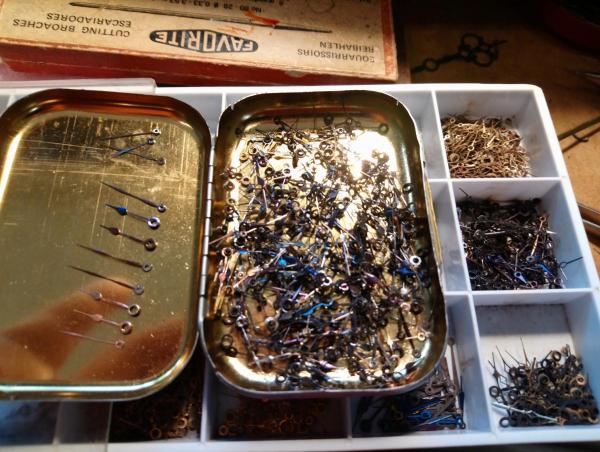

Daj fotkę stalowych wskazówek, styl Ludwikowski czy katedralny do mnie nie przemawia.
Edytowane przez szalony amator
  • What one fool can do, another can.
Proszę, ale niewiele widać...
Długo mnie to męczyło więc poszedłem sprawdzić
czy nie wprowadziłem Cię w błąd

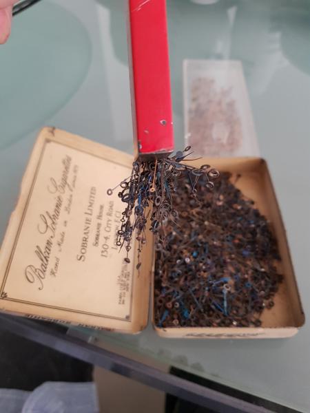

tu masz ludwiki
a tu masz barwione termicznie stalówki
Oczywiście mogą być też stalowe ludwiki i galwanizowane - ale po co
tu masz ludwiki

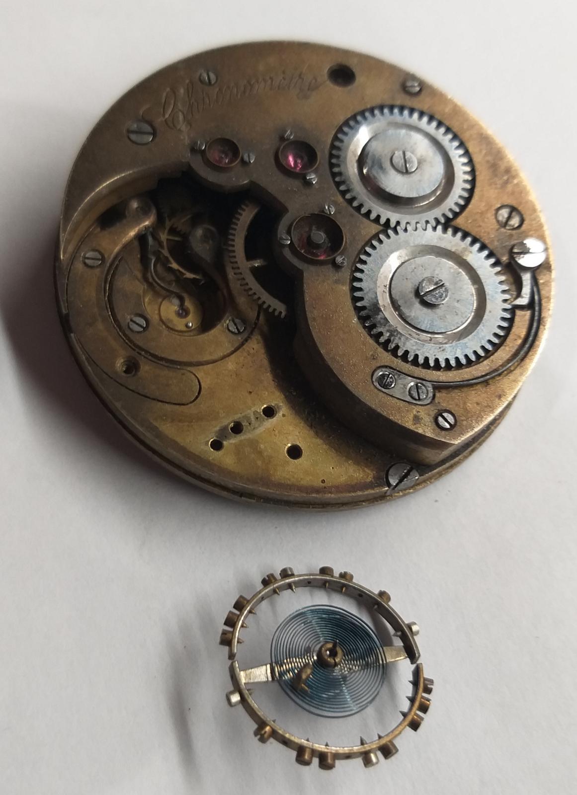

Nie, mam nawet w aparacie fotkę, to wrzucę jak będę w domu...
Miłego dnia!
Ok, będę czekał... Mam też coś podobnego do tego, który pokazał Janusz...
Kurcze, a może by spróbować jeszcze raz? Szkoda, że rozebrałem go "do rosołu" - szatony, kamienie nakrywkowe, wszystko...

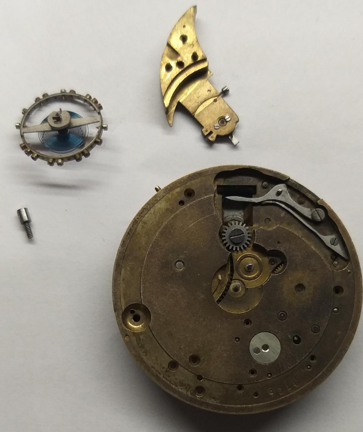

Pamięć nie zawodzi, tak to wygląda z natury.
Stan jest niezły. Tak naprawdę brakuje wałka, kół na wałku naciągu, kół zmianowych, tarczy.

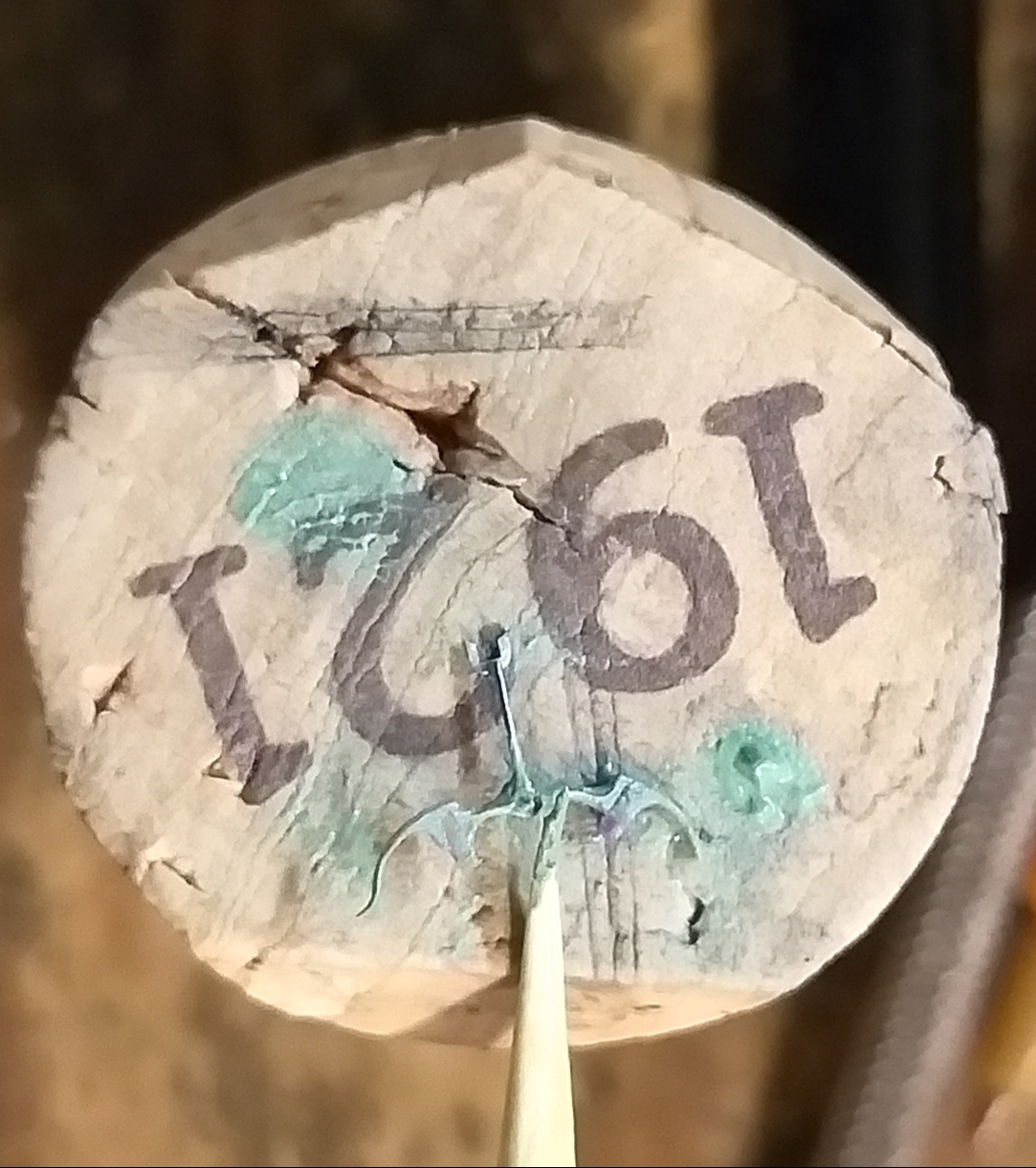

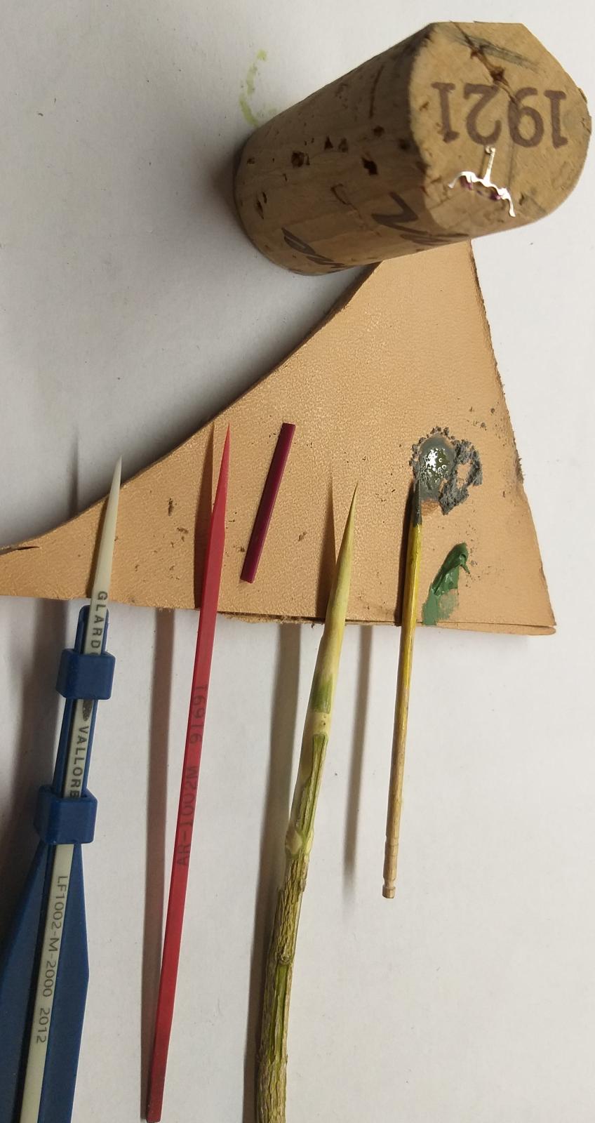

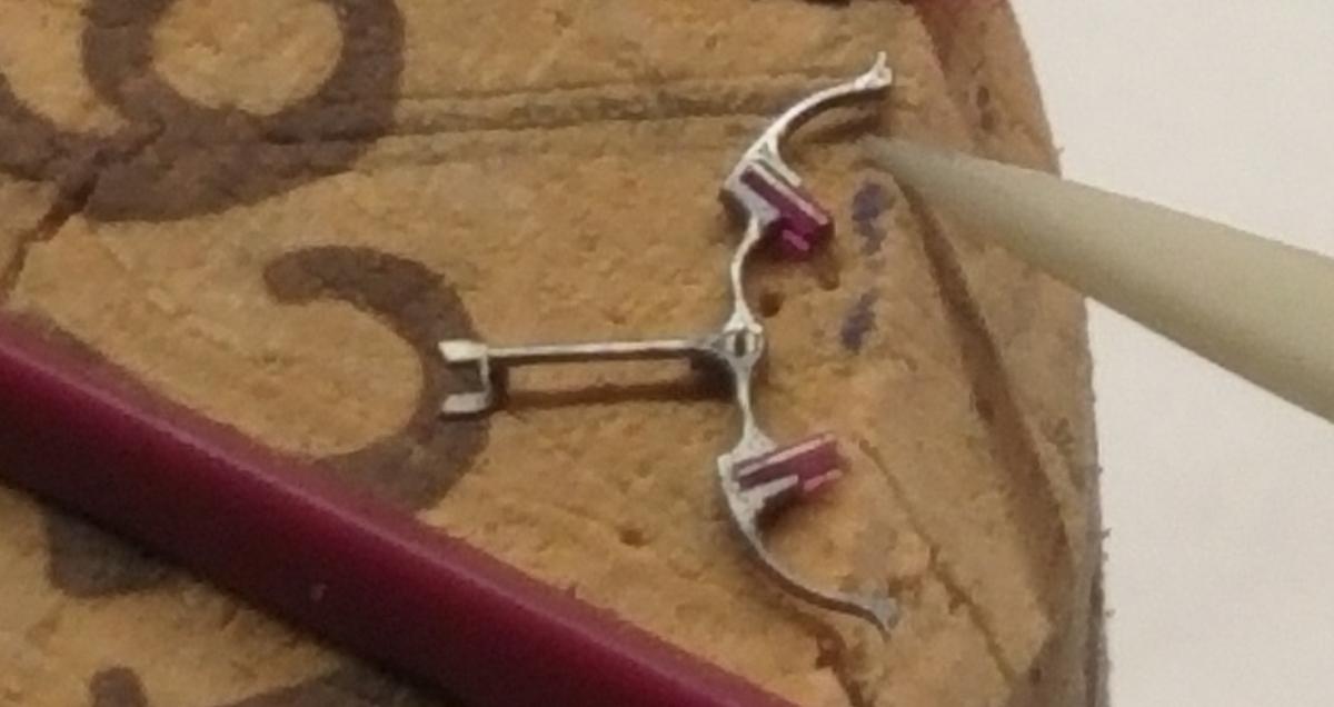

Na ostudzenie emocji pokażę narzędzia do czyszczenia, polerowania małych stalowych elementów.
Od lewej 3 wyroby współczesne firmy valorbe.
Wszystko syntetyczne "pilniki", polerowniki, i kamień degussit. Dalej bukszpan, wykałaczka, pył zeskrobany z bardzo drobnej osełki wymieszany z kroplą oleju i pasta polerska.
Kotwica przed odświeżaniem
Kotwica i koło wychwytu w trakcie
Stan obecny....

No co? Szlycznie wyjszło... :) Takie narządzia to fajne są...

W sumie ciekawe co wtedy Patek robił u siebie.
Surowy mechanizm to pewnie Le Coultre, ale ta "uskrzydlona" kotwica?
Czy to nie ten sam kształt jak u Vacherona?
Jakiś standard może, podobną stosował Assmann (póżniej).

Jeszcze tylko podpolerować nakrywkę czopa koła wychwytowego i będzie gicio... Ten mały wkręt od nakrywki powinien być niebieski czy srebrny?
Edytowane przez kiniol
