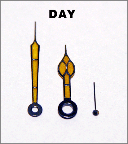

Robimy z kolegą moim zdaniem jedną z lepszych lum (Koledzy z forum chyba mogą poświadczyć)
Zaletą jej poza czasem świecenia jest to że jest wodorozpuszczalna czyli po pierwsze jak coś pójdzie nie tak
to dopóki nie zaschnie to można ją łatwo usunąć  a po drugie łatwo ją podbarwić na dowolny kolor
farbkami wodnymi typu akwarela, tempera, tusz i.t.p.
Tak właśnie zrobione są wskazówki które pokazałem na "vintage" (może być taka od razu ale wtedy trudno utrafić z kolorem).
Ale ja głupi jestem - teraz zrozumiałem (tak to jest jak się przegląda posty na szybko w wolnej chwili...)
Corteberta naprawiłem, ale użyłem zielonej lumy kupionej na eBay.
Wprawdzie w zestawie był też brązowy barwnik, ale jego dodanie znacznie pogarszało jej właściwości i zabarwiona poszła do kosza...
Pokażę dokładniejszą relację, ale efekt jest przyzwoity.
Mechanizm chodzi ładnie, ale szybko (chyba ma podpiłowane niektóre wkręty) - na "R" robi wciąż około 30 sekund na dobę. Niemniej jest w bardzo fajnym stanie, bez istotnych uszkodzeń czy zużycia. nie chciał chodzić z powodu zaklejonego jakimś szlamem centralnego łożyska, ale ogólnie jego stan techniczny jest bardzo dobry.
Co do lumy - nie mam doświadczenia z jej nakładaniem i - zwłaszcza na wskazówkach - wyszło z grubo.
Do tego mam pewien kłopot z usunięciem niepożądanych resztek z zaprawki, ale to chyba naturalne (do zaprawki lepi się bardziej niż do porcelany)
Tarcza w zasadzie może być, na wskazówkach za bardzo wystaje od spodu, a i grubość jest trochę nierównomierna, ale to można poprawić następnym razem (wczoraj i tak kończyłem prace grubo po północy i mi się nie chciało zaczynać wskazówek od nowa)...
Świeci to ładnie, a po 6 godzinach wciaż można było w ciemności odczytać godzinę - całkiem niezły wynik, choć pewnie po części dzięki temu, ze nałożyłem... dużo ;)

Witaj, nie gniewaj się ale moim zdaniem powiem delikatnie wyszło coś nie tak :(
Wiem faceci nie rozmawiają o kolorach - a śliwka to owoc nie kolor   :D  :D
Twoja stara luma miała kolor i wyglądała tak
Nasza robiona na "vintage" wygląda tak i ma moim zdaniem kolor zbliżony do Twojej starej
A twoja nowa luma wygląda tak i nie ma w sobie nic z charakteru "vintage'
i na dodatek moim zdaniem świeci na niebiesko z nie na typowy zielony vintage.
I jedyną jej zaletą jest chyba tylko czas świecenia (chociaż nasza też potrafi świecić do 18 godzin)
no i cena bo kupiona za $, €, £ ;)

Swieci na zielono, zdecydowanie ;) co do „starej” lumy - sam się zastanawiam czy ona od początku była brązowa, czy brązowiała z czasem... ale to osobny temat.
