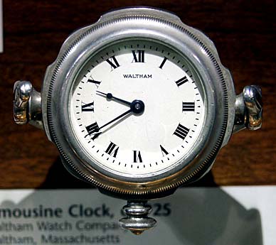

Koledzy!
Tym razem potrzebuję wsparcia w zakresie takiego czasomierza - Walthama. Gdzie mógł być używany?
Podejrzewam,że to zegar pokładowy czyli tzw. montre de bord - niestety bez skrzynki.

Moim zdaniem nie ma szans żeby to był "deck watch".,Przede wszystkim dlatego ,że nie ma sekundnika,a wszystkie nawigacyjne zegary są wyposażone w sekundnik. To jest zegar samochodowy wskazuje na to koronka na godz 6 ,a także kształt lunety,której ozdobny motyw wyraźnie nawiązuje do wystroju kokpitu w samochodzie,.

Ja tam się drapię po głowie, gdzie widziałem takie mocowania. Raczej nie w samochodzie. To było mocowane na jakichś odciągach sprężynujących czy co? Hmm... w każdym razie wygląda na jakieś zawieszenie niwelujące wstrząsy lub zmiany położenia.

Edit: zawiesie Cardana to nie jest, ale gdzieś widziałem jakieś zegarki mocowane na odciągach sprężynowych, jak stare mikrofony, tyle że kompletnie nie pamiętam zastosowań.
Jak zauważył mayor, zegarek jest mało przydatny do celów nawigacyjnych ze względu na brak sekundnika, a chronometry morskie były jednak zdecydowanie lepiej wykończone niż ta budżetowa wersja z początku wątku
Hmm... może to pochodzi z jakiegoś pamiątkowego zegarka gabinetowego dla prawdziwego wilka morskiego? Może wersja reklamowa? Albo zwykły zegarek kajutowy montowany na sprężynkach?

Kolejny edit: mayor pewnie ma jednak rację...
1925, Cadillac
1929

Pewnie chodzi Ci o takie mocowanie.Ta obudowa jest dedykowana do nawigacyjnych Hamiltonów i w pewnym sensie jest ekwiwalentem incablocka.,

O, o, takie coś właśnie. :)

Panowie - czapka z głowy - dzięki :)
Pocieszam się, że w limuzynie nie montowano byle czego, choć wolałbym wersję 15-kamieniową.
