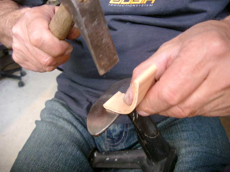

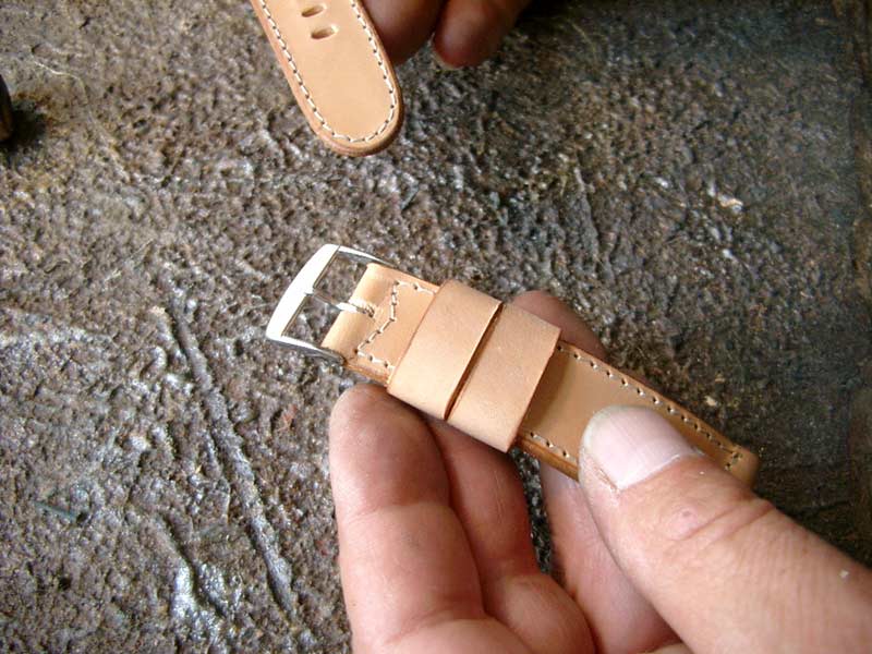

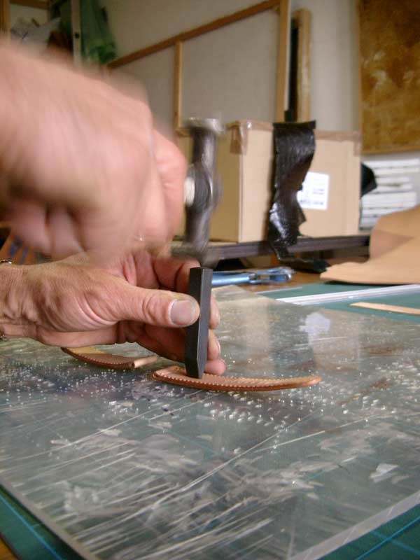

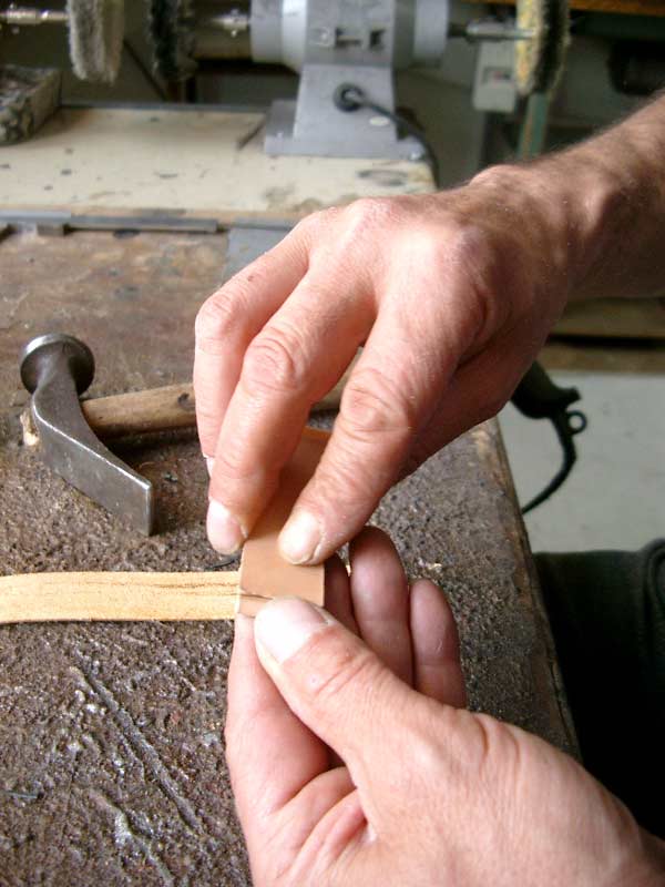

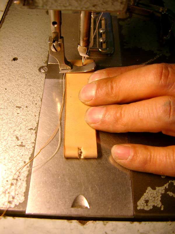

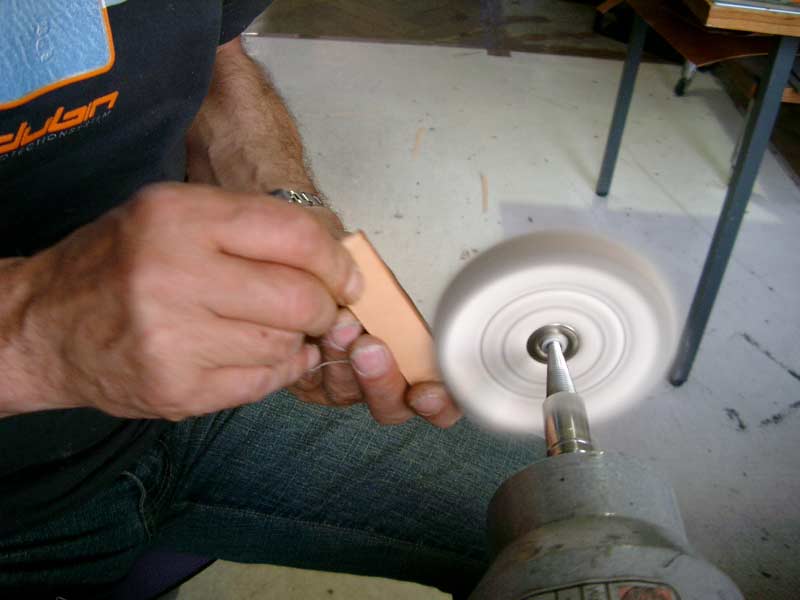

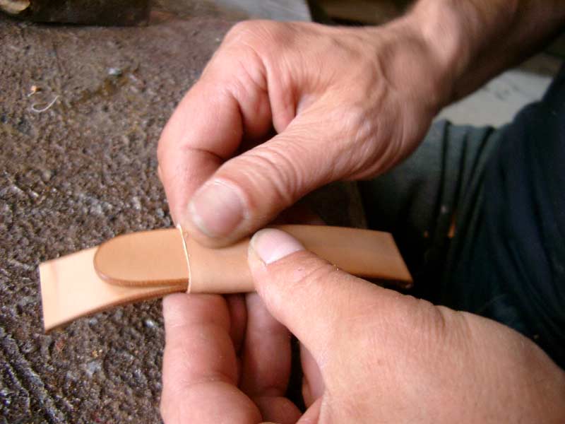

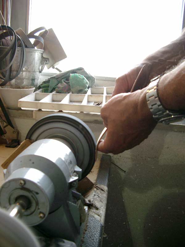

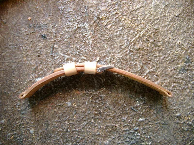

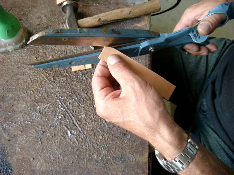

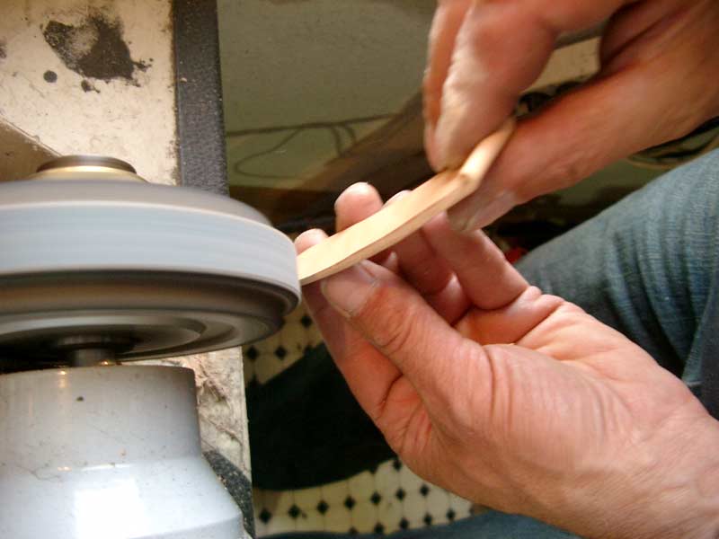

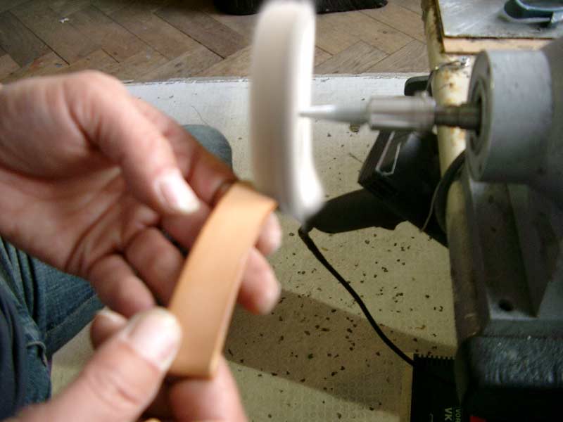

Kilka zdjęć z produkcji. Może się przyda ;)
Kilka zdjęć z produkcji. Może się przyda :)
ohohohoho :shock: :shock: :shock: ale zafundowales :):):)
wielkie dzieki ;):D:D
Pozdrawiam, Daniel

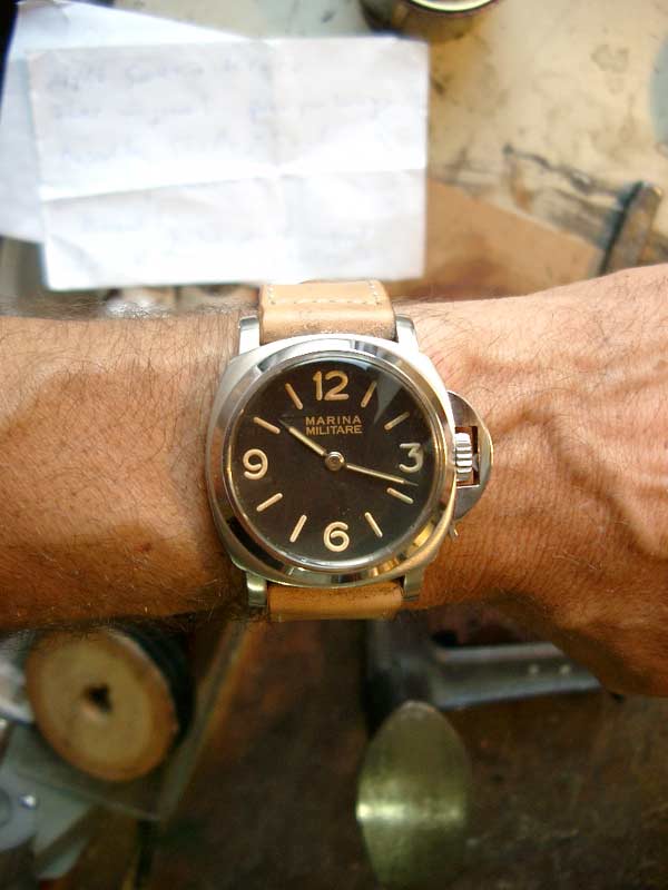

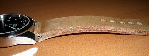

Witam.
Po mozolnych obliczeniach, krojeniach, klejeniach powstal pach.
Klema bedzie inna, ta totalnie niepasuje. Niesamowicie mnie zdziwilo, jak pasek moze zmienic charakter zegraka i nadac eleganckiemu garniturowcowi "jajec".
Seiko SNM011
...w codziennej pogoni za dokładnością, w powietrzu, na lądzie, po wodą.
PMy nie dochodza (czasem), kontakt via email.
Hmmm... A jakaś szlufka jest przewidziana? Dziurki za blisko końca paska. Przy tej grubości, nawet jak zapniesz się na pierwszą (od strony zegarka) dziurkę, to przez szlufkę przejdzie tylko koniuszek paska. A noszenia bez szlufki nie polecam... I czemu te dziury takie wielkie, jeśli języczek cieniutki?
Następny napewno bedzie lepiej dopracowany ;)

Gość libero
Pewnie dziury sa pomyslane pod inna klamre ....
Bez szlufki wyglada jakos dziwnie , jak by ktos o czyms zapomnial :)
