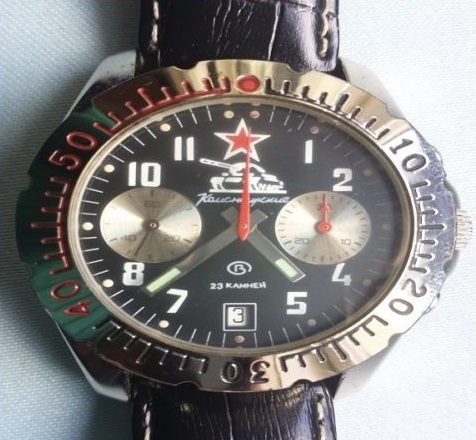

Na rosyjskim forum pojawiła się kolejna Iskra z błędem na tarczy. Wynika z tego, że nie był to pojedynczy egzemplarz a większa seria ;)
To jest chrono produkowane na włoski rynek, czy coś jeszcze innego?

Na rynek...

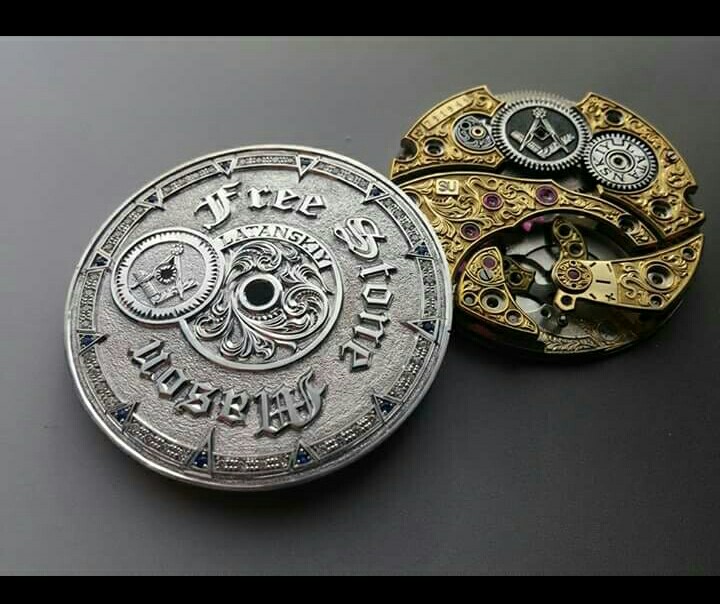

Pewien pan - Стас Malov wykonał takie cudo dla niejakiego Wiktora Latanskiy :)
