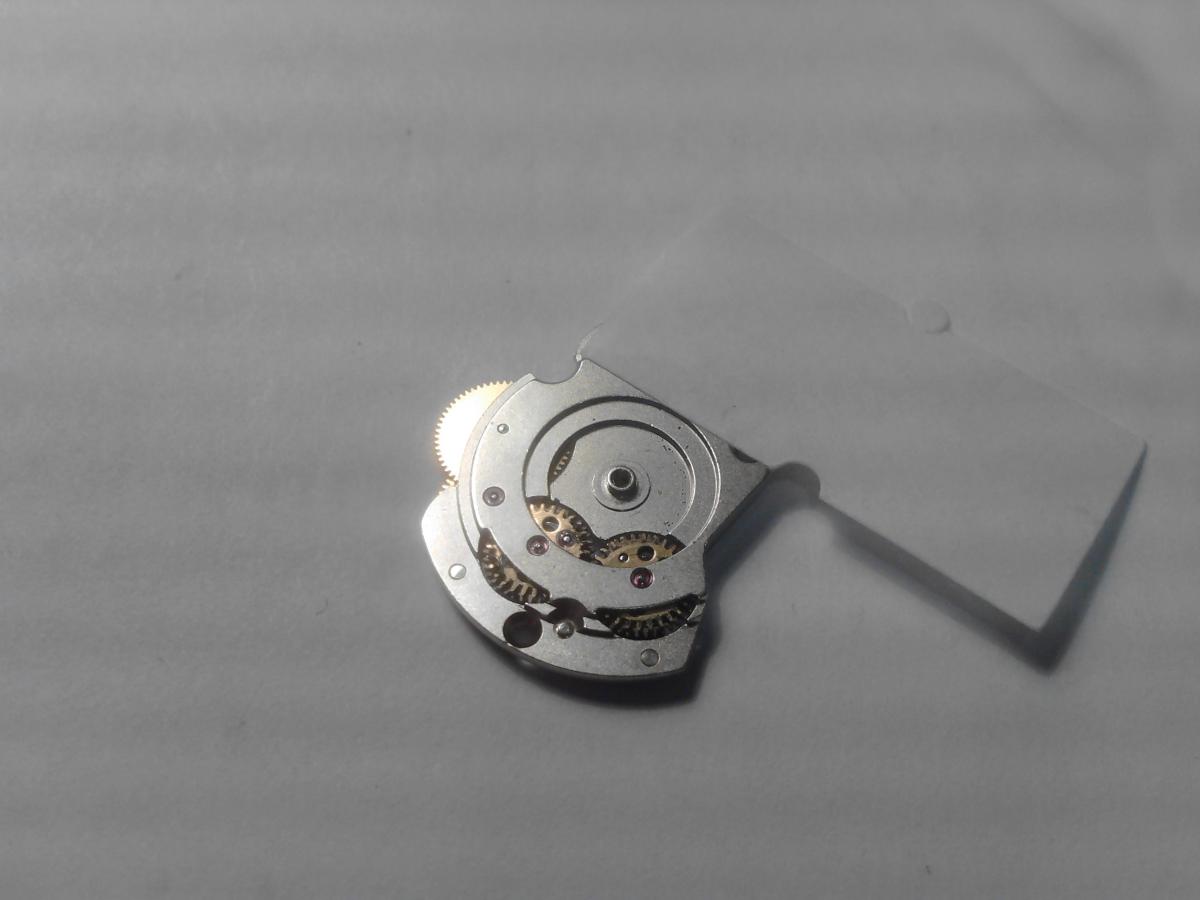

SW 200  ewidentnie mamy doczynienia  z jakoscią swiss ?  koło sprężynowe zgadujcie z jakiegio materiału zostało wykonane  ?   :blink:
Jeden z wielu przypadków  :ph34r:

Nie bardzo chyba wiem o która część chodzi albo zdjęcie nie oddaje "obrazu". Rozumiem że chodzi o tworzywo sztuczne tak?
Nic nie widzę :P
Znany i już przeszły problem sw200 bez 1.
W sw200-1 nie istnieje.

Ze zdjęcia wychodzi, że to SW200-1

Szkoda że nie podają ile tego szajsu natrzaskali  :wacko: zresztą poprawienie ewolwety zebów powinna być też w parze z uzyciem innego materiału jak brasy utwardzane

Bez 1 problemem było to dziadowskie koło. Że niby profil zębów zły, a tak naprawdę jakiś szajsmetal to był.

Wracając do tematu zła użycie stopów  łątwościeralnych a w tym przypadku mamy naocznie z tym doczynienia raczej ma w tym celu typowy downsizing
Zresztą cały naciąg jest do d...y  :)

Następny przypadek  SW 200-1 specjalnie zdejmuje wachnik żeby nie rozpoznać marki która zaodoptała na swój caliber  , tym razem żuzyte na wieńcach   obydwa sprzęgniki automatu objaw to bardzo głosne terkotanie wachnika czasami jego zawieszenie .

Sprzęgniki jak sprzęgniki - wiadomo, ze to najmniej trwały rodzaj sprzegnika.
Natomiast pokazane wcześniej koło - nie do wiary (!!!)
Masakra :)

Tutaj pragnę  nie zgodzić się z Kolegą.
Koncepcja podwujnych kól sprzeglowych siegajac do zródła  czyli lini 26**-27**czy obecnej 28** ma ponad 40 lat , owszem zdarzały się usterki tego naciągu ale głowna przyczyną było albo nadnierne wyeksplatowanie albo nierzetelnie przeprowadzony serwis
Nawet w przypadku uszkodzenie jednego kola naciag działa  nawet ostatnia wersja 28** była w 100% skopiowana z wersji 27** w przypadku niektórych elementów czyli sprawdzona .
Biorąc pod uwagę doswiadczenie i sprawdzony pomysł przypominam ze w tym czasie Swiss Made odbijało się z dna więc stawiano na bardzo wysoka jakość.
Nie dochodziło tu nigdy do zmielenia kól sprzegnika czy automatu jak w przypadkach opisanych powyżej.
Sw 200 ma istotny wg Mnie problem , materiały które użyto w pewnych częsciach mechanizmu są bardzo niskiej trwałosci .

Owszem, wszystko prawda, jednak sprzegniki zaproponowane przez Girard Perregaux (tzw Gyrotron) są trwalsze. Przedwczesne zużycie spowodowane marną jakością to insza inszosc.
