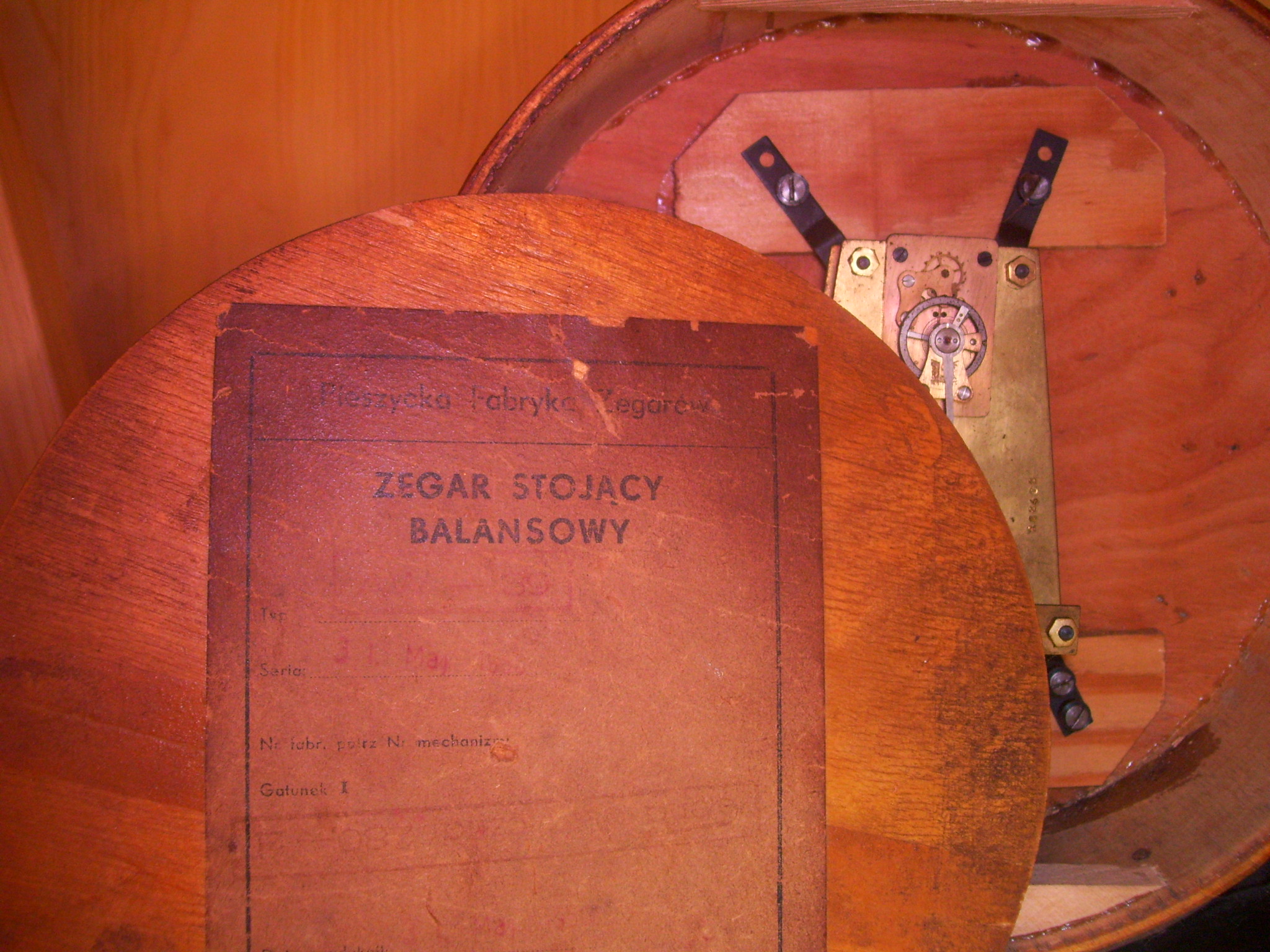

Tak chodzi o Pieszyce k. Dzierzoniowa (chyba nie ma innych w Polsce ale moze sie myle) A o tym zę to zegar z Pieszyc to swiadczy naklejona z tyly na skrzyni kartka fabryczna na ktorej napisane jest "Pieszycka Fabryka Zegarów" Zegar balansowy. i pod spodem jst data piecztaka jakosci itp. pozdrawiam J

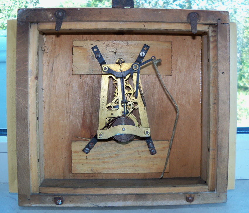

A to zegar znaleziony w piwnicy przeze mnie.
Niestety pieczątki na etykiecie się wytarły i nie można odczytać daty produkcji choć wydaje się to być 1950 albo 1960. Brakuje mu klucza ale po nakręceniu szczypcami chodzi) ;)

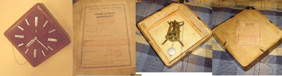

A tu model kuchenny, wahadła nie widać....:

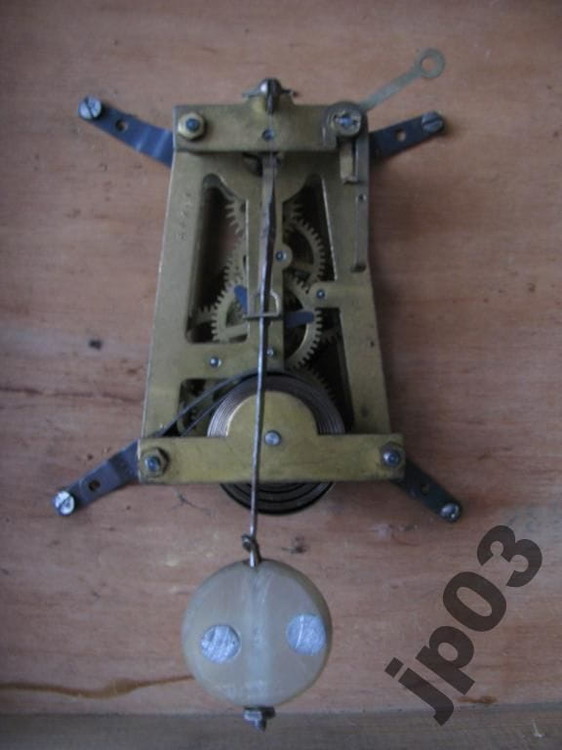

Zwracam się do Was z prośbą. Mam dwa zegary z Pieszyckiej Fabryki Zegarów, jeden kuchenny, drugi w wersji pokojowej :) Kuchenny prawdopodobnie ma zepsuty mechanizm, liczę, że ten drugi jest w porządku, ALE ... brakuje wahadeł.
Czy ktoś z Was ma może taki lub podobny zegar i mógłby mi zmierzyć/zważyć takie oryginalne wahadło? Bardzo zależy mi na uruchomieniu choćby jednego z mechanizmów i jestem w stanie nawet dorobić wahadło, jeśli nie znajdę gdzieś oryginału. Ponieważ jestem laikiem w temacie bardzo proszę o pomoc.

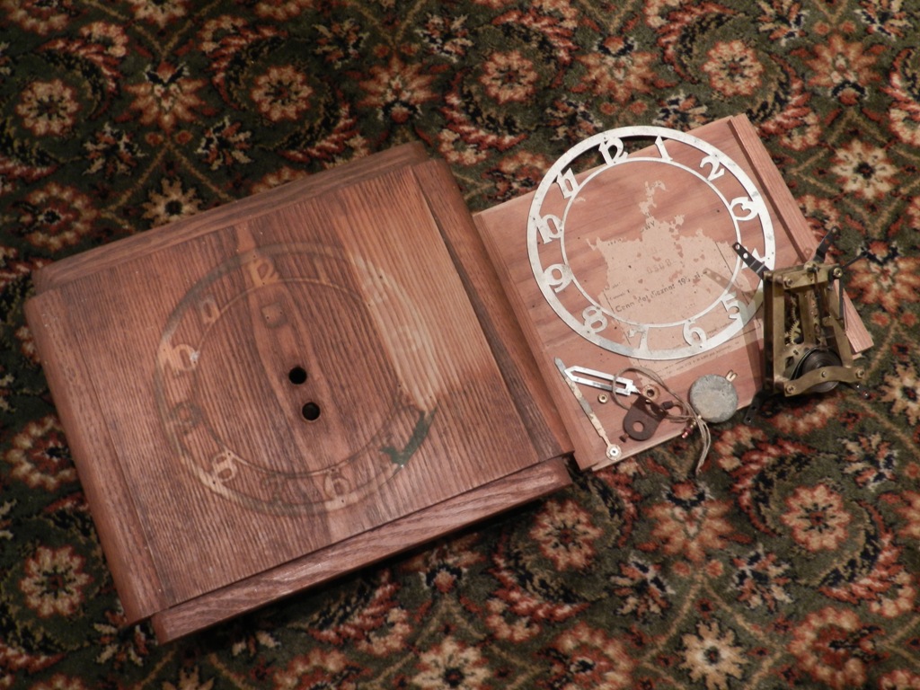

Witam, kontynuując temat chciałem się pochwalić moim zegarem z tej fabryki :) Kupiłem go okazyjnie ale w ciężkim stanie, nie mogłem dłużej zwlekać z jego renowacją i następnego dnia z samego rana zabrałem się za niego i oto efekty. Nawet po wypoziomowaniu go na ściane pięknie tyka nie przeszkadzając mi, w tym że się troszkę spóżnia :) Jak narazie to mój pierwszy zegar z tej oto fabryki 40 km od mojego zamieszkania :) Myślę że będę dalej kompletowal chodziki z Pieszyc. Styl Art deco no i ta sowa jako logo na trzech trójkątach ma swój urok.
Etykieta na tyle w średnim stanie...
nie zrobiłem zdjęć przed rozkręceniem.....
pod linkiem na dole są zdjęcia w pełnym formacie już po renowacji. ( kolor naturalny - politura  bez bejcy )

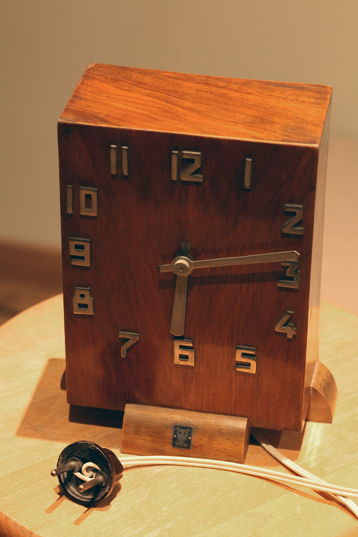

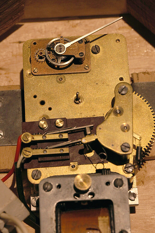

Witam! Pora nadeszła. Przedstawiam chodzik z okresu stalinowsko-gomułkowskiego, dokładnie kiedy, nie jestem w stanie rozpoznać. Wymiary kostki 19x14x7,3, włączając nóżki 21x16,5x9. Automacik mechaniczno-elektryczny. Sprawny , na razie go sprawdzam.
Teraz spróbuję opisać działanie. Jakby coś nie tak, to proszę poprawić. Zegar jest mechaniczny, czyli napęd od sprężyny, za regulator służy przystawka, na rubinach,zapewne sztucznych. Chodzi ładnie,ale zapewne przeczyszczenia wymaga. Nie wiem jakiej produkcji. bęben ze sprężyną jest scalony z silniczkiem . Silniczek nakręca bęben ze sprężyną. Wyłącznik nakręcania oparty jest na elemencie-nakrętce z prowadnicami, która podczas nakręcania silnikiem jednocześnie odkręca się w kierunku elementu połączonego ze stycznikiem. Odkręca się do momentu naciśnięcia na bolec, który uruchamia sprężynę zwalniającą styk. Nie wiem teraz, czy po nakręceniu bębna mam wyciągnąć w tyczkę, gdyż dosyć szybko załącza się z powrotem i tak ma być, czy trzeba samemu wsadzić wtyczkę po całkowitym odkręceniu bębna. Tego nie wiem.. Cały układ funkcjonuje. P.
Gratulacje :)  ten elektryk jest prawdziwym unikatem.

Dzięki, kupowałem go intuicyjnie, jak pisałem , widziałem je w wielu przed balcerowiczowskich firmach,a ten egzemplarz wydawał się być interesującym. Jak są jakieś pomysły, co do rocznika i mojego opisu działania , to proszę pisać. Po wczorajszym nakręceniu silniczkiem mija 12 h i jeszcze się nie podkręcił, chyba, że w nocy przespałem. Nie wiem jak podejść do przystawki, gdyż regulacja jest już na skrajnym położeniu przyśpieszającym i nie wiem, czy to już jej życiowa emerytura, czy może włos balansowy do wymiany i widziałem przez lupę sporo brudu w łożyskach. Jak go kiedyś rozkręcę , to pokażę bliżej rozwiązanie samonakręcania. P.

Nakręcanie załączane przez wędrującą nakrętkę nie jest "zagadkowe".
Zegar powinien być włączony na stałe do sieci. Podczas braków zasilania działa nakręcona sprężyna. Przy normalnej pracy często dokręca się do pełnego naciągu.

Ok, tak zrobię, najpierw sprawdzę ile czasu będzie chodził bez podłączenia. Znalazłem błąd w moim opisie działania. Na dole ,całość to silnik na 220V. U góry jest namagnesowany wirnik działający w polu magnetycznym, on poprzez przełożenia kręci bębnem. Pozdrawiam.P.
