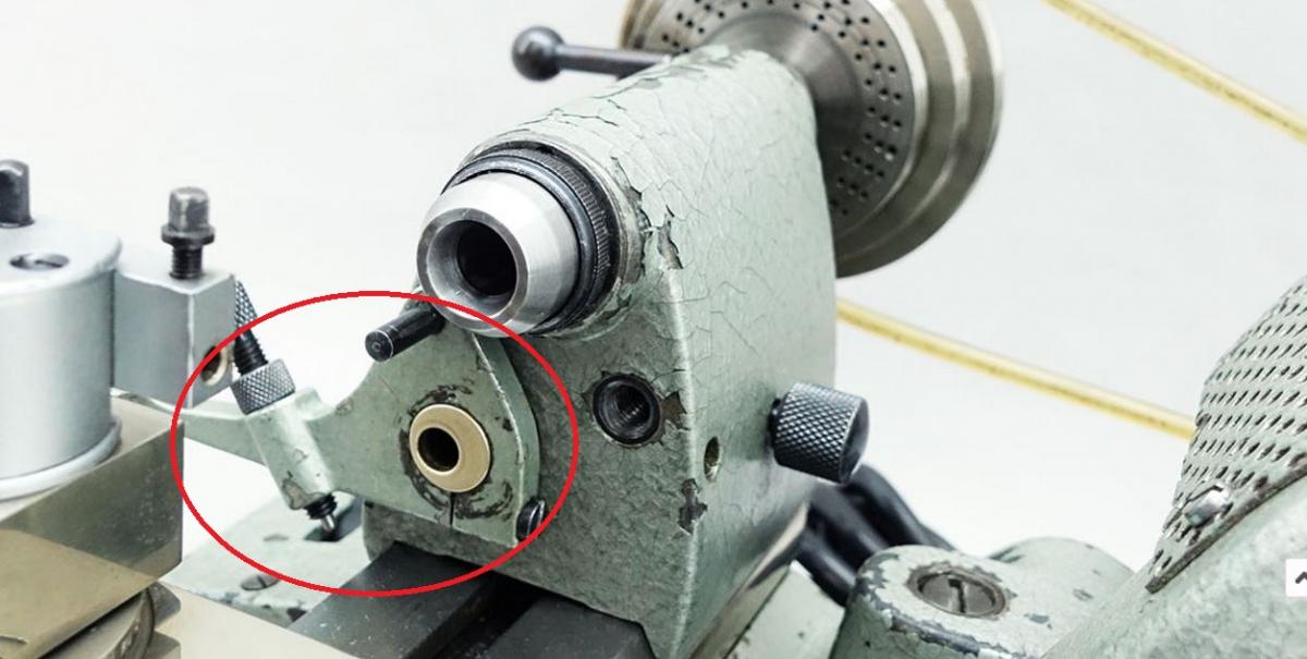

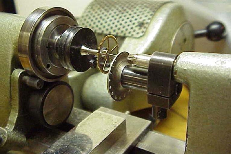

Do czego służy ta zaznaczona czerwonym kółkiem przystawka przy tokarce?

Nie wiem co tam wykombinowali :(
Trochę to wygląda jak szybki zacisk do zderzaka wielopozycyjnego, ale ta precyzja ustawiania...
To by z kolei sugerowało na jakiś ogranicznik podejścia nożem z obrotu.
Może Adam pomoże  ;)
Pozdrawiam Mariusz
Mnie to wygląda na hamulec, dźwignia ma wygodne miejsce dla palca, a na czarny trzpień wystarczyłoby nałożyć "cóś" z paskiem obejmującym wrzeciono... ale to tylko przypuszczenie, co to jest faktycznie nie mam pojęcia. :)
Piotr Ratyński
Tylko po co by była wtedy precyzyjna  regulacja zatrzymania obrotu ?
Poza tym przy obrocie masz działający mimośród...
To chyba F1 model - całkiem niedrogo poszedł - niecałe 1400 €
Pozdrawiam Mariusz
Żeby za mocno hamulca nie zacisnąć, :) prościej by można było znaleźć jakieś zastosowanie gdyby to był docisk w kierunku wrzeciona, ale to działa w druga stronę (?). W każdym razie na tym czarnym trzpieniu musiało być coś zamontowane i to by rozwiązało myślę zagadkę.
Piotr Ratyński
A to zwracamy uwagę na inny fragment ;)
Mnie się wydaje, że mosiężna tuleja z niecentrycznym otworem jest tu decydująca.
Jest możliwość regulacji / ustawienia dźwigni względem mimośrodu... czyżby  to był wrzeciennik dla szlifierki ?
Pozdrawiam Mariusz

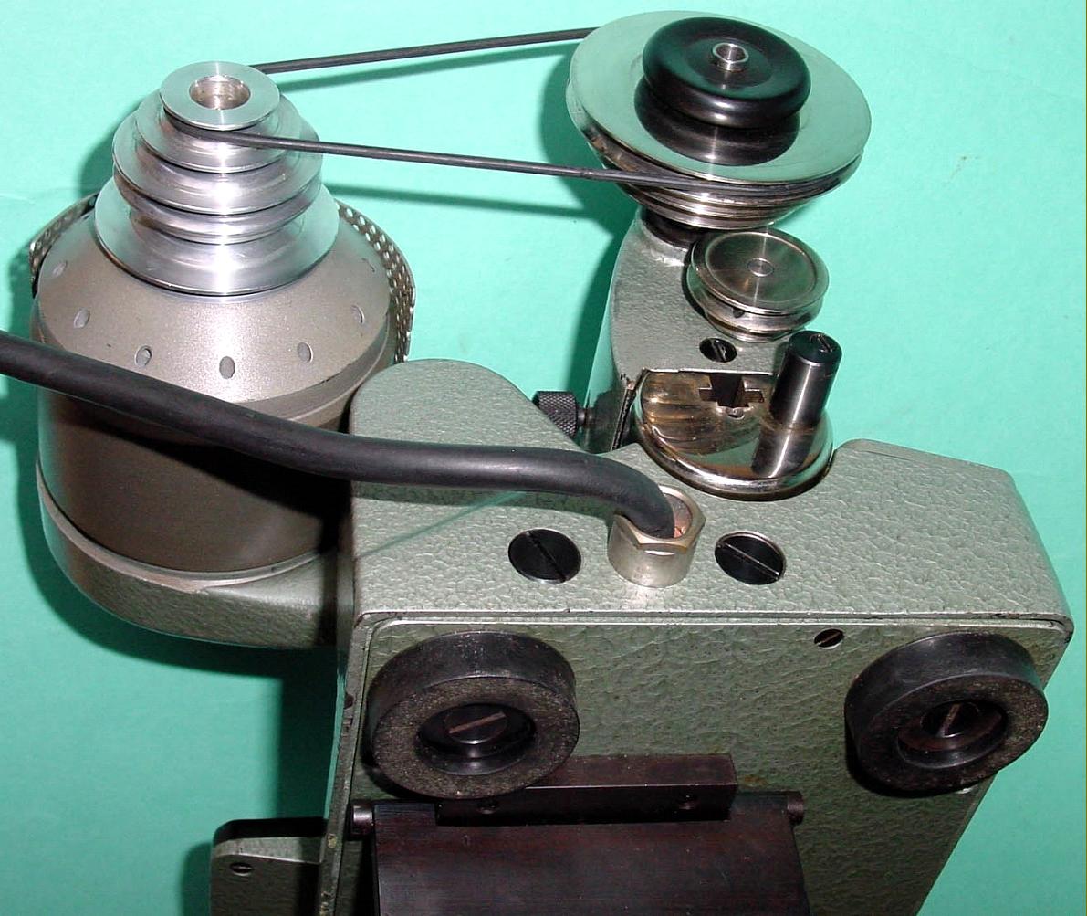

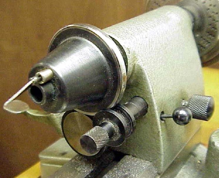

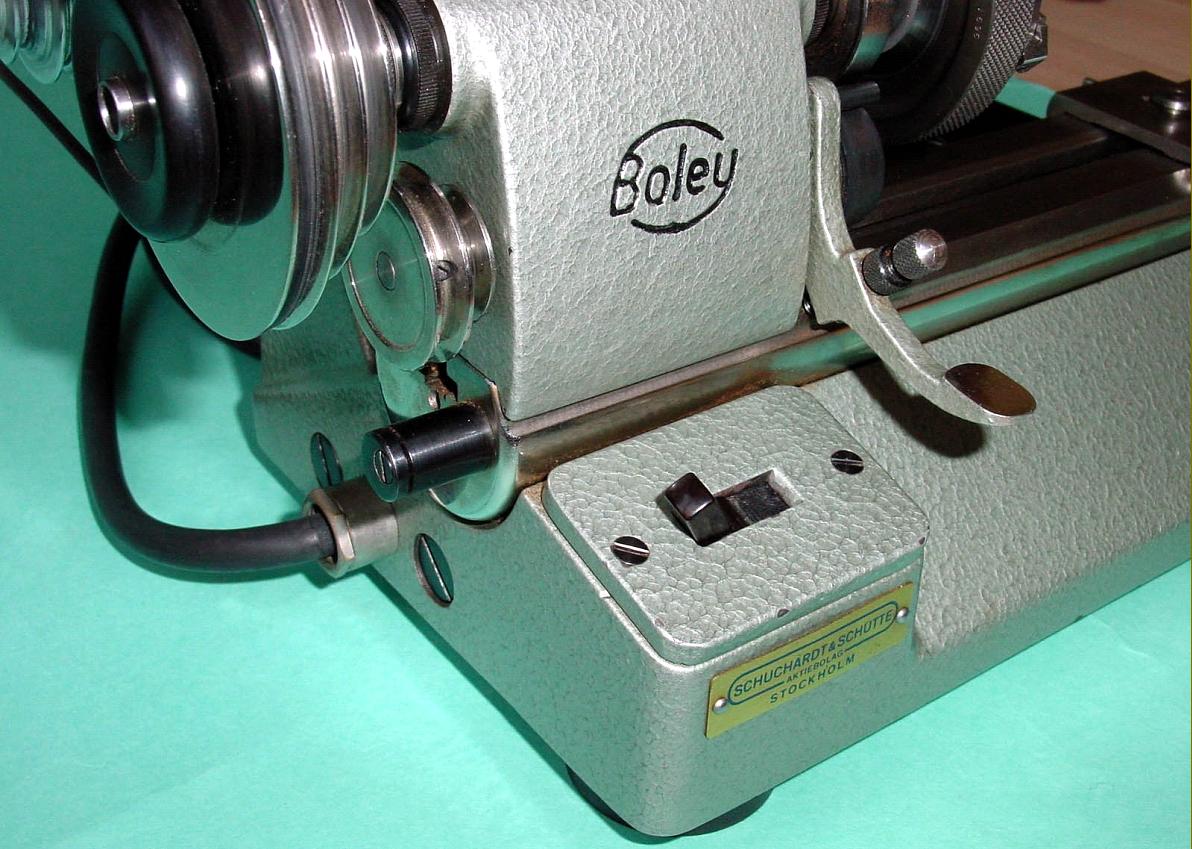

Szukałem, szukałem i w końcu znalazłem. :)
No to sporo tam jeszcze brakowało, a jednak nie na bolcu tyko w otworze i nie hamulec tylko napęd. :)
Piotr Ratyński
