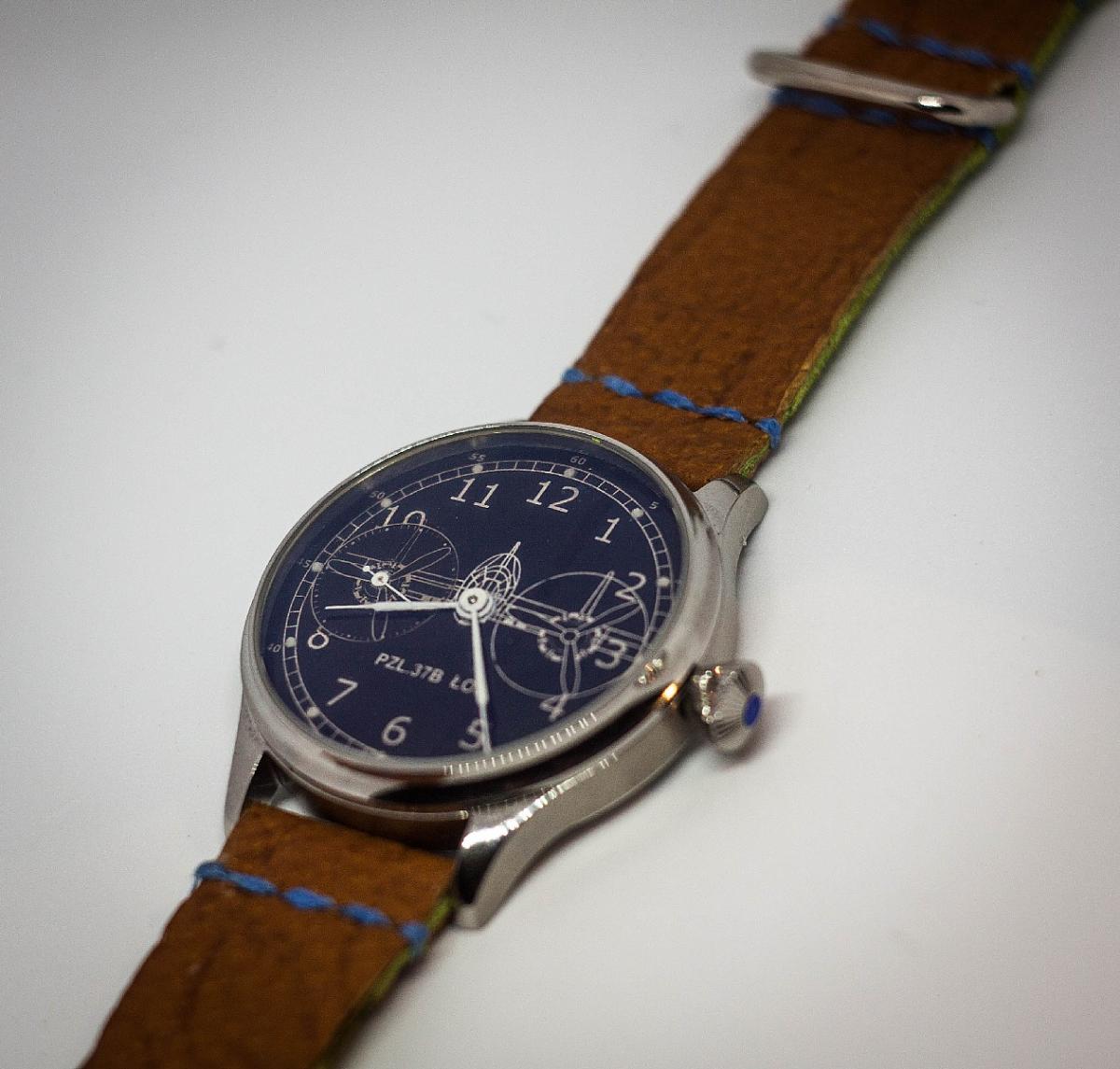

Tak wyglądają wersje "beta" moich projektów.
1. Łoś

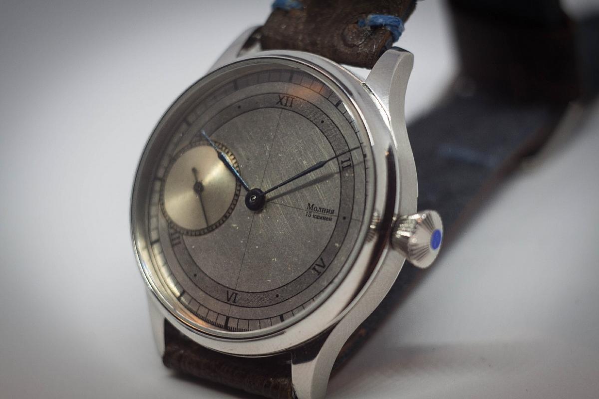

2. Mołnia minimalistyczna
Zgadzam się z przedmówcą :) mołnia super :)
Jeżeli czegoś nie wolno, a bardzo się chce, to można :D
Łoś wyszedł bardzo fajnie - jaką tarcze dałeś bo jest bez tłoczenia a mechanizm 15 kamieniowy?
Molnia - tarcza jest przytarta mocno. To celowy zabieg? No i chyba też bez tłoczenia z tego co widzę.
Napisz cos więcej pls.
