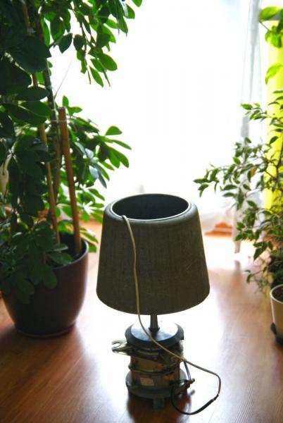

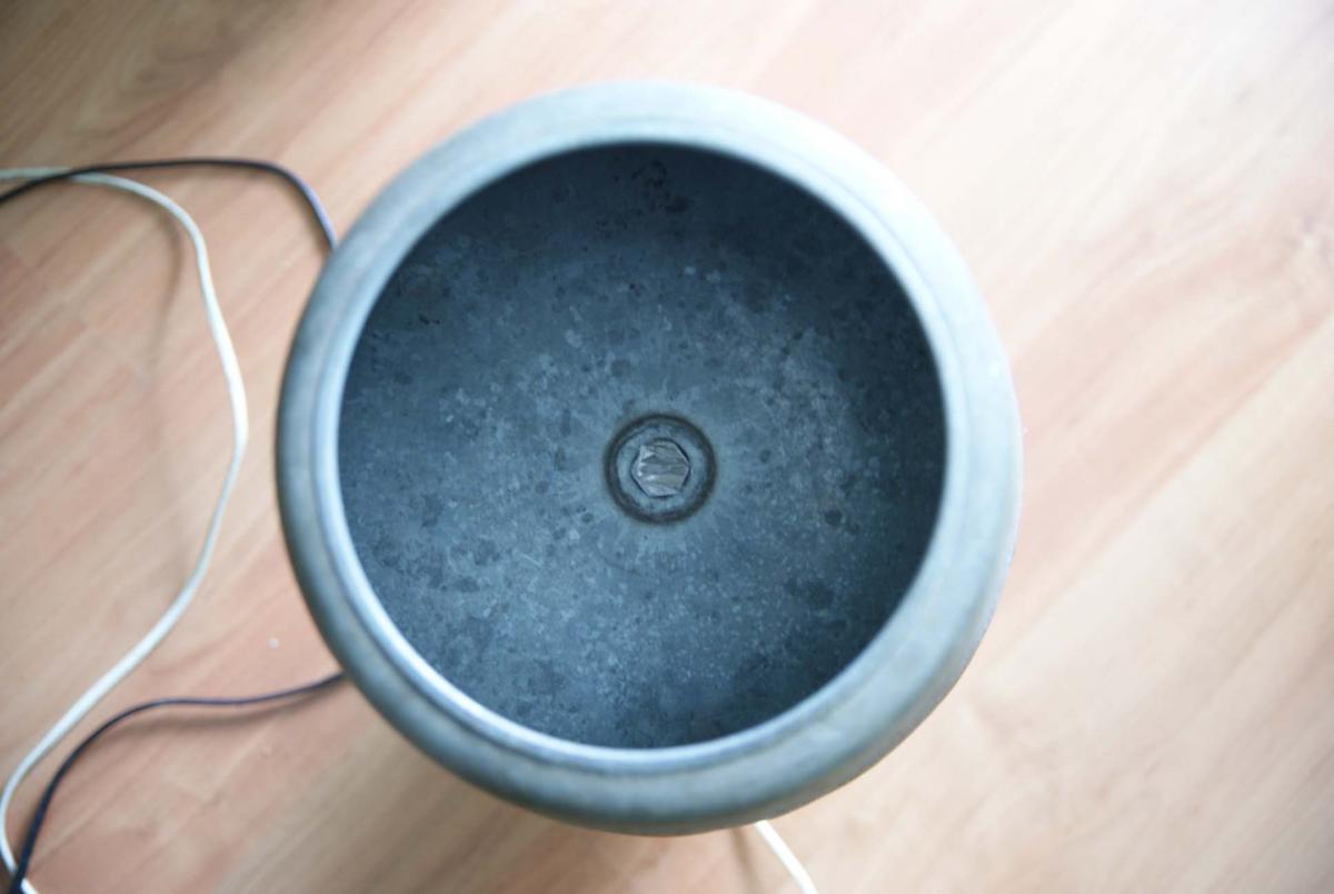

A po co Ci czyszczarka zegarmistrzowska? Za taką czyszczarkę Elma to z tego co dobrze kojarzę trzeba 4 kafle  dać, więc jeżeli chcesz do amatorskiego czyszczenia zegarków to w ogóle to nie ma sensu. Sens jest wtedy, jak masz zakład, widzisz, że ludzie znowszą Ci od cholery zegarków do czyszczenia i ta czyszczarka zarobi na siebie.  Po co marnować tyle mamony, biorąc pod uwagę, że wystarczy tylko wykorzystać  to, dzięki czemu nasz gatunek homo sapiens ma przewagę nad innymi gatunkami, czyli rozum i można taką czyszczarkę o wiele, wiele, wiele  taniej zrobić samemu i nawet nie trzeba mieć nie wiadomo jak wymyślnie wyposażony warsztat w narzędzia. Ja do mycia zegarów wiszących i kominkowych zrobiłem sobie czyszczarkę za kwotę bodajże 100 zł. ,   Dokładnie nie powiem, ponieważ  nie pamiętam  kasy dałem za silnik. może nawet mniej mając tylko do dyspozycji z narzędzi tylko nóz do tapet, lutownicę,wyrzynarkę i wiertarkę . Jako że ja się bawię tylko w czyszczenie zegarów ściennych, rucszyłem głową i zadałem sobie podstawowe pytanie - co to tak naprawdę jest czyszczarka I doszedłem do wniosku, że to w zasadzie nic innego jak silnik i zbiornik z płynem czyszczącym, które ten silnik obraca plus koszyczki z przegródkami na poukładanie części, plus  jeszcze układ , który umożliwia zaprogramowanie czyszczarki jak długo ma pracować i ew. suszarka.  Zrobiłem więc tak, że kupiłem silnik z wirówki Światowid, kupiłem bęben do tego, kupiłem sobie gotowy już regulator obrotów silnika w formie zestawu do samodzielnego montażu, uzupełniłem silnik o kondensator rozruchowy,  zrobiłem sobie do tego podstawę, żeby silnik stał stabilnie, bo samodzielnie trzeba było go pilnować przez chwilę i dobrać mu obroty, bo przy przy wyższych po dłuższycm czasie jak już wkręcił się na obroty zaczynało nim rzucać i jeszcze do tego dociąłem sobie z baniaka 5l zbiornik na Gronala, benzynę i wodę destylowaną i mam czyszczarkę. Fakt faktem toporna, bo toparna, ale jest i spełnia zadanie za***iście. Pogrzewam Gronala, wlewam,  wkładam do mojej "czyszczarki" i po 20 min. wyciągam czyszciusieńkie i złociusieńkie jak nówki części gotowe do osuszenia i wypłukania, bo tak elegancko się domywają, że ani grama brudu nie zostaje, więc na cholerę w tym momencie wydawać kilka kafli na porządną czyszczarkę, skoro taki silnik i bęben z wirówki, czy ralki Frani spisuje się tak samo dobrze. No i nie wspominam o oczywistej sprawie, czyli ogromna satysfakcja, że się ruszyło mózgiem i samemu się znalazło sposób na uproszczenie pracy, a nie poszło po najmniejszej linii oporu i kupiło gotowca.
Kolego Piotr92 pochwal się tą swoją czyszczareczką, pokaż zdjęcia, z chęcią zobaczę ;-)
Spoko, tylko już nie dzisiaj. :DAle jak pisałem  nie spodziewaj się nie wiadomo jak wymyślnych patentów, bo jest jest naprawdę tylko  po  prostu silnik z przykręconym bębnem podłączony przez sterownik  na kicie firmy AVT. Moja mama to powiedziała, że to wygląda jak kociołek, albo lapka nocna tak na pierwszy rzut oka. :P Ale co tam, w końcu nie ważny jest wygląd, tylko ważny jest pomysł i to, że spełnia swoje zadanie... :D Jak jesteś zainteresowany to mogę podrzucić Ci symbol tego sterownika do samodzielnego złożenia. Myślę, że bez problemu kupisz w każdym elektronicznym sklepie, a jak nie to na stronie AVT można zamówić  cały kit, cały zestaw już zmontowany, albo samą płytkę i potem w sklepie normalnie dokupić drobnicę i samemu poskładać, bo normalnie jest w sieci dostępny PDF ze schematem i wykazem części, więc jak się ma drukarkę laserową i pojęcie, no i jeszcze  mini wiertarkę na małe wierła typu  1-2 mm to i nawet płytkę można sobie samemu zrobić i wytrawić. Minusem gotowego modułu jest tylko to, że jest sporo droższy, dlatego moim zdaniem lepiej kupić w częściach, albo samą płytkę i dokupić drobnicę i samemu poskładać... Uważam, że to jest naprawdę super sprawa zmontować sobie coś takiego, bo wiadomo, że Gronal strasznie capi, a jak się go  podgrzeje, to już w ogóle jest masakra, dlatego warto coś takiego sobie poskładać, aby niepotrzebnie nie zatruwać sobie organizmu amoniakiem i innym syfem co tam dodają. Myślę jeszcze nad rozbudową tej czyszczarki o grzałkę z termostatem,aby nie musieć zlewać Gronala do słoja i grzać go na kuchence,  ale to jeszcze muszę sobie przemyśleć, czy chcę iść po najmniej linii oporu i kupić gotową z termostatem, czy kupić bez i dorobić jej termostat...
Mówisz, masz. ;P  Tylko jest bez stelaża podtrzymującego, bo zdjąłem go, żeby mniej miejsca w piwnicy zajmowało  i nie chcało mi się już go składać tylko do zdjęć. Wiem, leniwy jestem. :P Zdjęć pojemników już nie zrobiłem, bo jak pisałem to  są po prostu baniaki 5l  z obciętą szyjką, więc tu nie ma co fotografować. Części po prostu nakładam piętrowo, najpierw płyta dolna, potem w poprzek płyta górna i potem osobno,  w drugiej kolejności wrzucam zębatki i sprężyny. Kotwicę myję poza czyszczarką, wkładając do przyciętej butelki 1,5l po wodzie mineralnej. Wrzucam do odmoczenia, a potem myję pędzelkiem...Przystawkę czyszczę na takiej samej zasadzie jak kotwicę.
Dzięki za fotki, takie "home made" i działa ;-)
Aj owszem, działa... Jeszcze wstawię  nowe fotki i pochwalę się jaką fajna podstawę wykonałem, bo zrobiłem nową, o wiele bardziej kompaktową wersję, ale to kiedy indziej, bo dzisiaj wyjeżdzam w nocy i będę dopiero za 2 tyg... No działa, i to bardzo dobrze działa. :) Najlepsze jest to, że nikt u mnie w rodzinie nie wpadł na to co to jest... Każdy mówił, że lampa. :lol: Chcę tylko jesszcze poprawić obudowę kontrolera obr., bo jak widać jest chamsko złapany na taśmę izolacyjną, co mnie drażni i chcę zrobić pożądnie na śrubki. Niestety nie miałem wtedy pomyłu jak to połapac, a że potrzebowałem na wczoraj to zrobiłem tak na prowizorkę, żeby się trzymało i przypadkiem mnie nie rypnął prąd.
