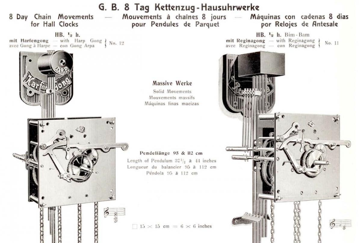

No nie wiem. Harfengong jest chyba jedynym ze stosowanych na początku lat 20 gongiem do werków z pojedynczym "bim". Gong pasuje do tego mechanizmu. Możliwe jest jednak, że wcześniej był tam inny mechanizm - półgodzinny z biciem typu "bim-bam", wówczas powinien bić w pięciostrunowy gong typu Regina.
Lub w dwurzędowy, ośmiostrunowy gong Symphonie:
Możliwe jest zatem, że podmieniono werk i gong na akustycznie mniej atrakcyjny, z pojedynczym biciem...
Kwadransowy werk odpada, bo zauważyłbyś natychmiast, że ubyła jedna waga...
Piotr
Powiem szczerze że trochę kojarzę ten gong też miał głowę w kształcie walca. Ale te nowe otwory na stare otwory ten gong nie pasuje. I czy we wszystkich mechanizmach powtarzacz bicia patrząc od frontu skrzyni jest z prawej strony? Rodzice mówią że podchodziło się do niego i z lewej strony był sznureczek do pociagania. Przepraszam że jestem taki upierdliwy ale chce się trochę dowiedzieć o tym zegarze żeby udowodnić panu że coś jest nie tak. A czy mechanizm wygląda na składała albo coś w nim było dorabiane? Coś się rzuciło na pierwszy rzut oka? Pewne jest ze po II wojnie światowej nikt go nic w nim nie robił na 100%
Nie wiem czy we wszystkich. W werkach Beckera z połowy lat 20 dźwignia repetycji z lewej strony była w mechanizmie kwadransowym. A co do tego werku - poszukaj numeru seryjnego. Powinien być częściowo przykryty tą blaszką (mostkiem) na dole tylnej płyty mechanizmu. Zegar może się okazać trochę starszy, może i z okolic 1910-14 roku.

[LX]CDII czy w tych Beckerach były tylko dostępne tylko te gongi co na skanach powyżej? Stare otwory wyglądają jakby były jakimś dłutem robione nowe niczym spod wiertarki
Zaraz tam aluminium.
Gongów było więcej, w różnych latach produkcji. Np. w katalogu na rok 1909 - prezentowano cztery typy gongów prętowych do stojących zegarów z biciem półgodzinnym i dwa do kwadransowych.
Jakoś nie starałem się za wszelką cenę zdobyć wszystkie katalogi GB, bo zegary z XX wieku nie są moim najulubieńszym tematem.
