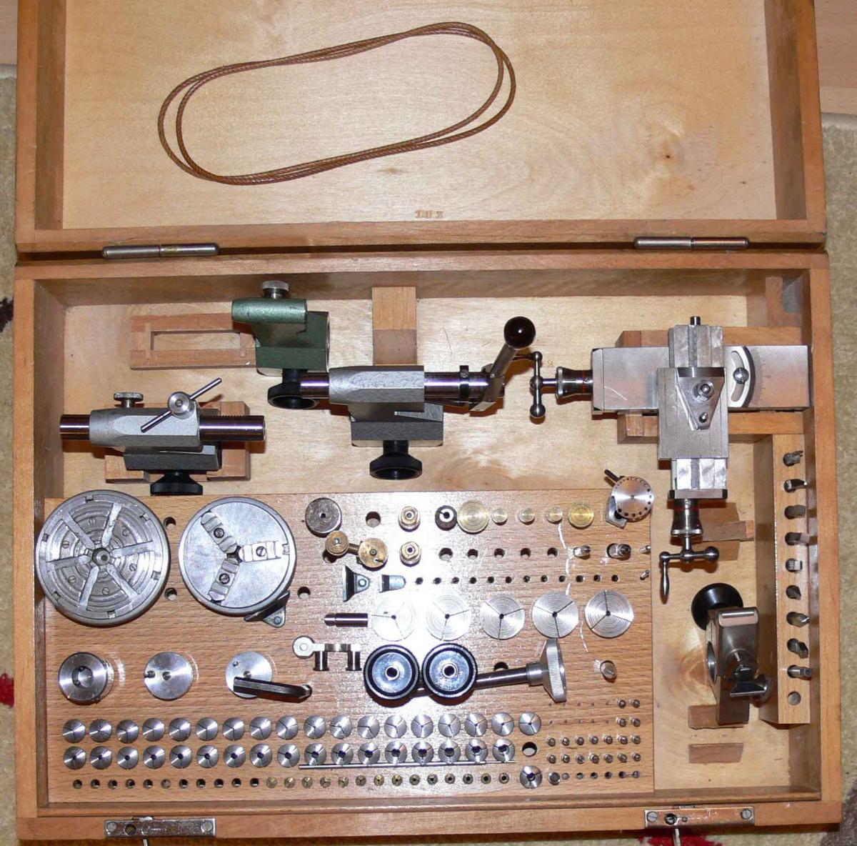

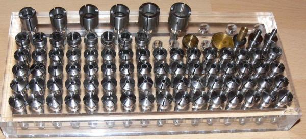

Na przykład taką, z takim wyposażeniem. :)
post-10133-0-22304800-1478014381_thumb.jpg post-10133-0-80973000-1478014360_thumb.jpg post-10133-0-66607600-1478014286_thumb.jpg post-10133-0-27880500-1478014328_thumb.jpg
Właśnie, właśnie to mój ulubiony model... taki byłby super :rolleyes: Jest kilka kompletów do kupienia...
No kilka to mało powiedziane, bardziej amatorsko będę to używał a tu widzę zestaw jak dla profesjonalnej pracowni zegarmistrzowskiej.
Ile taki komplet orientacyjnie kosztować może? I jaka to firma może jakiś nr seryjny się znajdzie.
A te wiertła to dobre są?
No to nie są wiertła, tylko rozwiertaki. Odnośnie tokarki, jest to Andra Zwingenberger tzw. Praezima wyprodukowana w NRD. Cena jest dość wysoka, prezentowany zestaw może kosztować ok. 1800E... ale są też tańsze...
