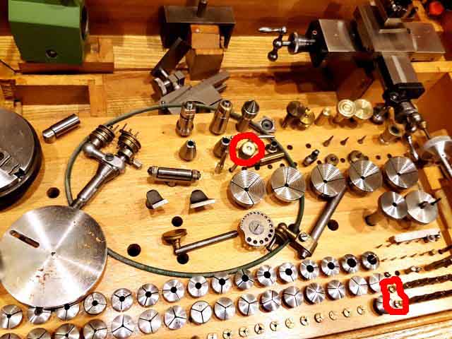

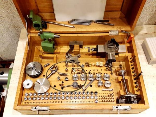

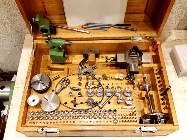

O masz już dwie tokarki. Oczy wypatruję czy jest komplecie latarka? Zaciski widzę (dwa na pewno), tarcza z otworami jest, kieł lub uchwyt do zacisków jest. Zdaje się, że brakuje przystawki do podpierania czopa przy polerowaniu.
Latarka to to co muszę dokupić.
Pokaż mi foto tej podstawki to reklamacje napisze do Santy

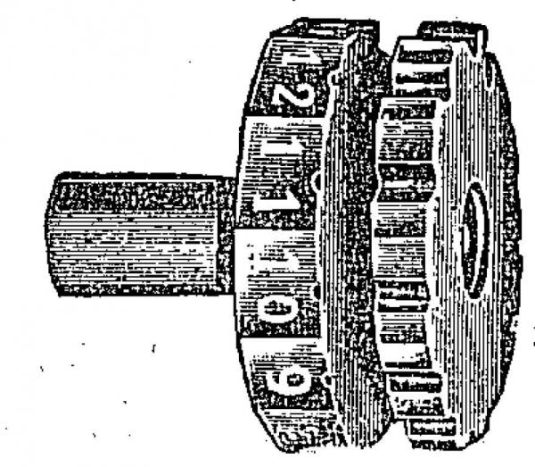

Patrz post nr 6. Do tego co tam jest na zdjęciu potrzeba uchwytu do zacisków i centrownika.
Tę część miałem okazję kupić ale z tego co pamiętam uchwyt nie ma 8 mm tylko 6 mm i bez sensu było dla mnie kupować coś co nie pasuje i motać się z dorabianiem tulejki.
A tokarki dwie mi są nie potrzebne zrobię szacher macher i tamtą poprzednia sprzedam.
Ale to po nowy roku może nawet na forum wystawie ją na tydzień może kogoś zainteresuje.

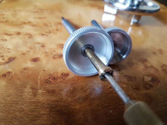

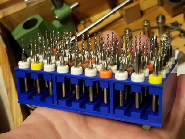

jakie parametry muszą mieć wiertła żeby pasowały do latarki to tej tokarki?
Bo kupiłem komplet ale nijak one mi tam pasują.
Powinny być trzy zaciski mosiężne. Musiałbym sprawdzić średnice jakie można w nich zamocować prawdopodobnie jest to: 0,5; 1,0 ; 1,5mm. Są do kupienia wiertła zegarmistrzowskie  z chwytem o stałej średnicy. Niektórzy z dobrym skutkiem samodzielnie szlifują wiertła.

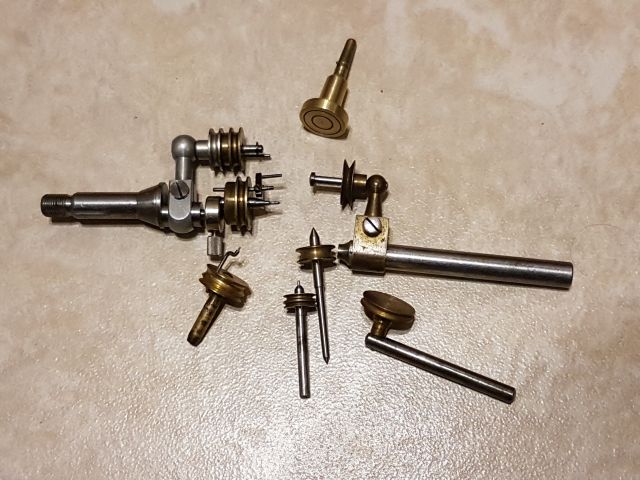

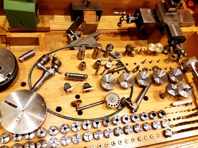

Jedyne narzędzia mosiężne to te z foto.
Proszę też o jakąś teorię po co ta długa część.
I wiertła które nabyłem.

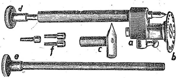

O tym pisałem. To co pokazujesz to jest tarcza lakowa 1 szt. ,podwójny krążek zabierny do napędu delikatnych przedmiotów np. osi i trzpienie tokarskie.
Latarka centrownicza.
Wiercenie otworu w osi w celu osadzenia nowego czopa.
Wkładka łożyskowa czopiarki wkładana do latarki centrowniczej.
No tak nawet znalazłem tą część w której łączy się pokazane przez Ciebie części.
generalnie potrzebuje tylko ten element z posta nr 6

Nie. Taki sprzętem - też tokarką Lorch jak na rysunku wierciłem otwór fi 0,7mm w osi pod czop. A przystawki do polerowania czopów są różne są do osi balansowych i są do średnic zegarowych.
Więcej informacji o narzędziach: W. Podwapiński  Zegarmistrzostwo cz. 3

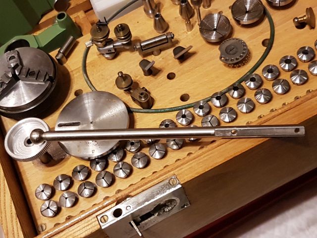

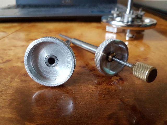

Zauważyłem też że ta część duża po prawej stronie na dole w skrzynce jest za krótka i nie można jej zakręcić w tokarce.
I na pewno włożyłem to prawidłowo. W dłuższe uchwyty nie wchodzi ten mechanizm ze sprężyna.
Fachowe nazewnictwo to podstawa :)
I nadal szukał będę osprzętu.
 Pokaz na zdjęciu co robiłeś? Zaciekawiłem się. Tarcza kleszczowa nie pasuje?

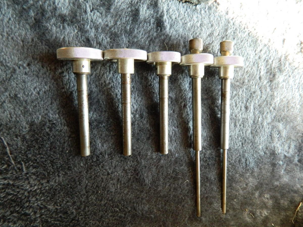

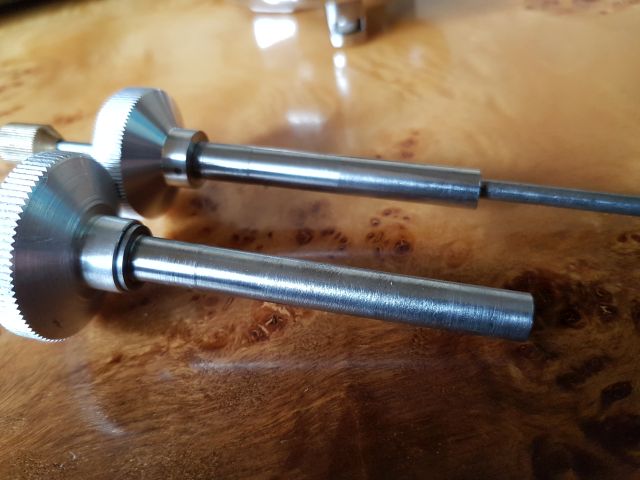

Ta duża część ma chyba za krótki uchwyt zaznaczony na foto i nie da się tego zakręcić na tokarce.

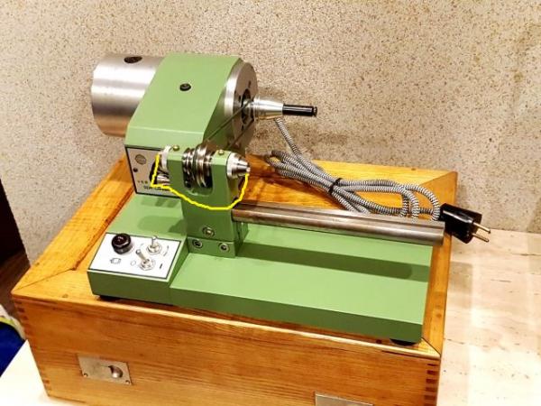

Całkowita długość oryginalnego ściągacza (ta która wchodzi we wrzeciono) wynosi 66 mm.
Moim zdaniem podstawa tokarki i wszystkie pozostałe jej elementy były powtórnie malowane i podczas składania wrzeciennika zostało żle założone koło pasowe na wrzecionie tokarki.
Musisz rozebrać wrzeciennik i przełożyć koło, bo nie uzyskasz właściwego przełożenia i w obecnym położeniu koła nie możesz korzystać z blokady wrzeciona, ponieważ duże koło na którego obwodzie są małe otworki do blokowania jest z drugiej strony"sztyfcika" blokującego.
Oryginalny ściągacz do zacisków też ma 66 mm długości.

ściągacz jest o 5 mm krótszy od innych które posiadam one mają 66mm.
Niestety jak pech to pech w ściągacze które mają odpowiednie długości nie wchodzi ten mechanizm ze sprężyną.
Bardzo źle zrobię jak w innym ściągaczu rozwiercę otwór.?
To coś jest pokombinowane...
One wszystkie mają po ok. 66mm.
ja bym nie rozwiercał tylko zrobił taki o odpowiedniej długości...
to mój jakiś medyk skrócił i wyrzucił tylko po co.
Ale też gwintu w środku jest tyle co w innych to może skrócili go z drugiej strony.
Zrobił tzn?
Może tak być. Mogę spytać mojego pana narzędziowca czy zrobi taki ściągacz. Gwintownik mam. Zakładam, że "wnętrze" masz niekombinowane...
reszta jest ok.
a może ten Pan narzędziowiec dorobił by mi brakującą część do latarki.
Mam gdzieś latarkę Lorcha... Dorobienie tulei prowadzącej byłoby chyba tańsze... Coś pokombinuję, tylko mnie nie popędzaj... ;)
