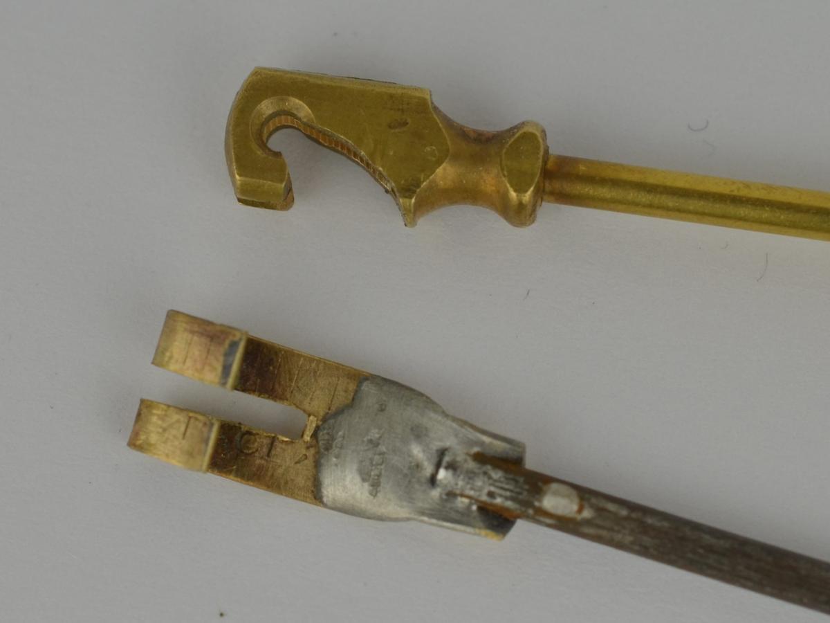

Zrobilem modyfikacje dostarczonego mi do tego zegara wahadla.
Zmienilem prêt ( tige ) i zaczep ( crochet ). Soczewka i sruba blokujaca zostala.
Patrz zdjecia ponizej

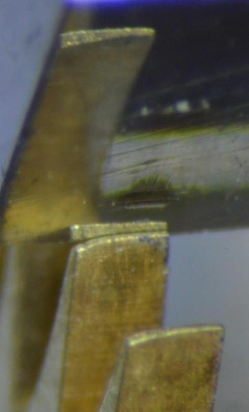

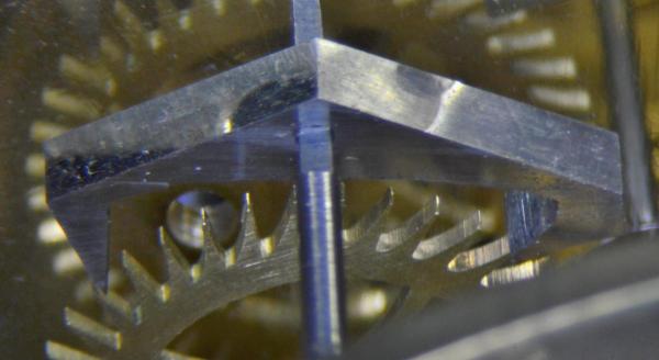

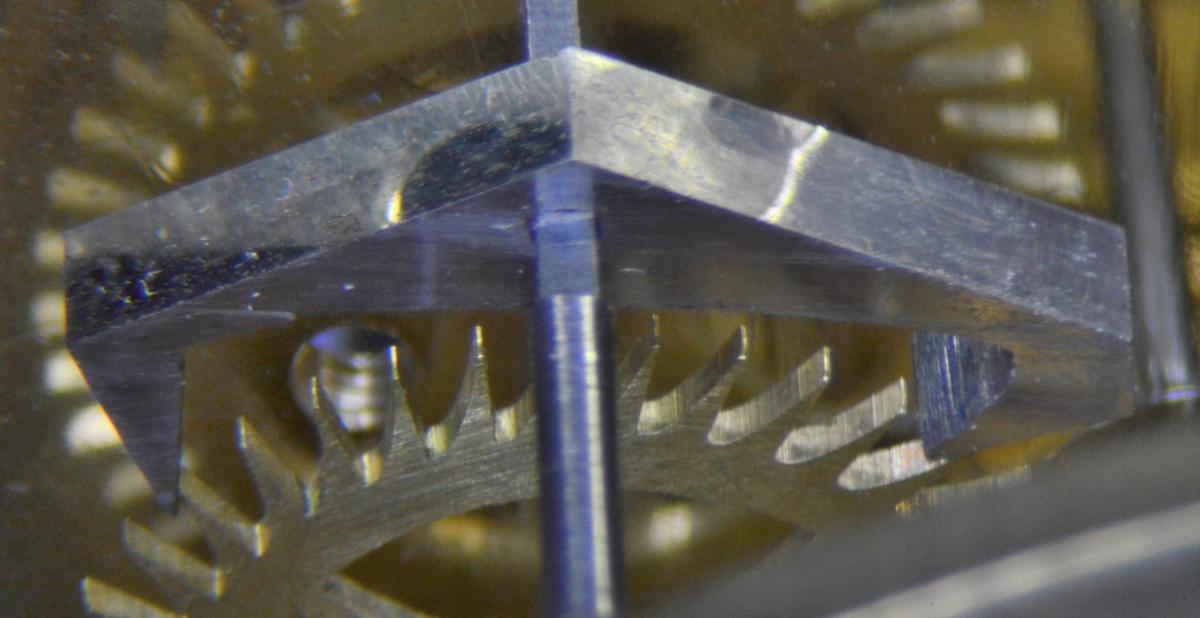

Moja ocena sytuacji z mechanizmem chodu jest nastepujaca:
1. Zuzycie palet kotwicy jest za duze, w porownaniu z niezuzytymi pozostalymi elementami mechanizmu jak czopy, lozyska, zebniki i zeby kol co sugerowaloby, ze kotwica i tylko ona nie jest od tego mechanizmu ( os kotwicy i widelec sa od tego mechanizmu ).
Ale popatrzmy na zdjecia ponizej
post-70347-0-74330000-1491126282_thumb.jpgpost-70347-0-12260500-1491126310_thumb.jpgpost-70347-0-71668200-1491126325_thumb.jpgpost-70347-0-55425500-1491126344_thumb.jpg
Widac wyraznie, ze slady zuzycia palet pokrywaja sie z polozeniem zebow kola wychwytowego czyli ta kotwica byla zalozona od poczatku w tym mechanizmie.
Roznica w zuzyciu jest bardzo duza co jest odpowiedzia dlaczego w innych zegarach stosowano palety rubinowe lub wymienne.
2. Kotwica ta ma lekko spilowana palete wejsciowa. Zrobiono to po to, aby przystosowac ja do wspolpracy z zalozonym kolem wychwytowym z 40 oma zebami, poniewaz oryginalnie prawdopodobnie przygotowana ona byla do wspolpracy z kolem wychwytowym o 33 zebach.
post-70347-0-13081600-1491126844_thumb.jpgpost-70347-0-52038900-1491126872_thumb.jpgpost-70347-0-13369100-1491126895_thumb.jpg
wynika z nich, ze kotwica obejmuje okolo 10 i 1/4 zeba.
Po regulacji wychwyt " zwawo" pracuje, ze sie tak wyraze.

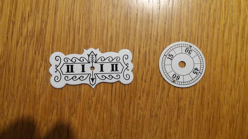

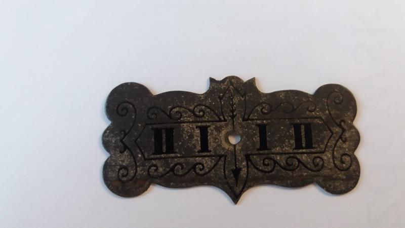

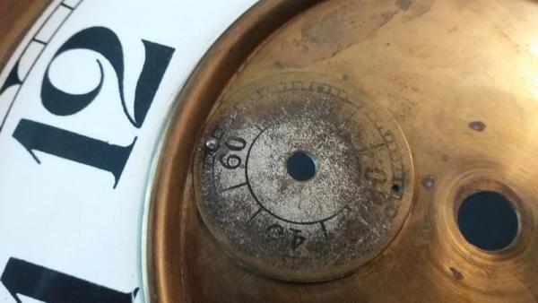

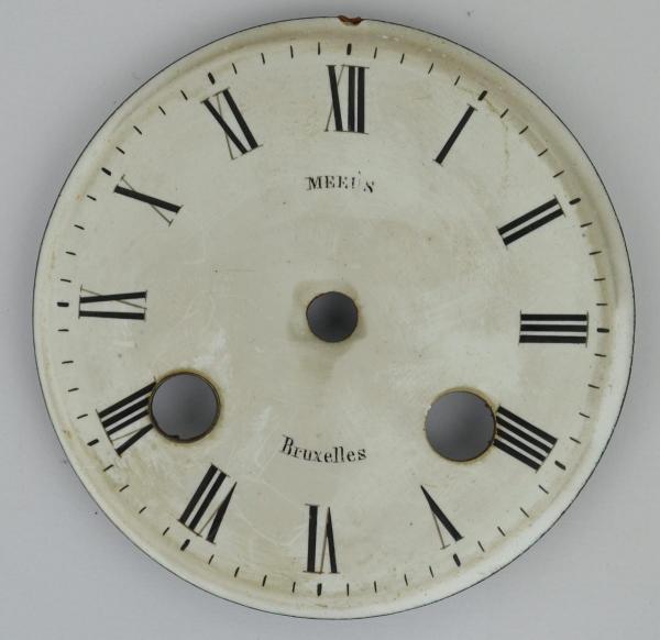

@ nowe napisy na tarczy
Bylem u Glowackich w Warszawie. Powiedzieli mi, ze nie moga mi zrobic napisow na tej tarczy, poniewaz jest ona dla nich za duza ( 82 mm ). Oni robia tylko tarcze do zegarkow i zegarkow kieszonkowych. Na moje pytanie czy znaja kogos kto moglby mi takie napisy wykonac ? odpowiedzieli mi, zebym popytal w firmach wykonujacych nadruki reklamowe.
Takze sprawa napisow na tarczy otwarta.
Moze, ktorys z Szanownych kolegow moze mi jakos pomoc ?
pozdrawiam
Andrzej, wśród moich zegarów nie ma ani jednego z napisami robionymi maszynowo. Wszystkie są nanoszone ręcznie (piórkiem?). Żadne tampony, wypalanie etc. Moim zdaniem powinieneś szukać kogoś z pewną ręką, kto potrafi taki napis odtworzyć i to tyle. Dokumentację masz idealną. Drugą sprawą jest rodzaj tuszu. Jak już pisałem- gdzieś wyczytałem informację, że używano "India ink". Może poeksperymentować ze składem?
@fibo
Masz racje. To jest robione recznie dwukrotnie, wpierw na szaro a potem na czarno.
Teraz tylko znalezc taka osobe.
To jest napisane za jednym razem, przez wprawnego liternika...
W tym "samym" czasie ale dwoma piorkami? jednym szarym a drugim czarnym, tak mi sie wydaje :)
Różne były narzędzia, odpowiednio zaostrzony rysik drewniany, pędzelek z jednym włosem, jakieś grafiony... Sztuka liternictwa wymiera wraz liternikami. Teraz to tylko dobry grafik komputerowy, który opracuje te pozostałości po napisach z Twojej tarczy, potem sito i nadruk...
Zgadzam się z przedmówcą - moim zdaniem trzeba to nadrukować. Nie wiem, czy istnieje na świecie ktoś, kto potrafiłby odtworzyć taki napis tamtymi technikami, żeby wyglądał jak oryginalny...
Spore ryzyko, że będziesz miał tak :D :
Miłego dnia!
Istnieje na świecie, ale właśnie rzucił palenie i musi skończyć złocenia do świąt i na razie do niego nie podchodzę, bo mogę dostać w łeb czymś ciężkim... :P  :lol: mimo, że jestem szefem... :rolleyes:
Dziekuje Kolegom,
znaczy sie zostawiam ta tarcze w spokoju - NA RAZIE. Musze sie lepiej rozeznac w temacie.
Spróbuj u tego "gościa".
http://cyferblat.republika.pl/index.html
Myślę że spełni Twoje oczekiwania jakościowe i estetyczne.
@dziadek
dziekuje bardzo,sprobuje,
z tego co zobaczylem, to jestem pod ogromnym wrazeniem, ale czy Pan Dariusz bedzie chcial zajac sie  (wg mojej opinii ) takim drobiazgiem?
Tutaj masz próbkę umiejętności Pana Dariusza
a tu po odnowieniu
Pozdrawiam Tomasz
Może faktycznie w Polsce jest problem z tego typu napisami,a już np w Goerlitz czy Dreźnie jest kilkanaście zakładzików malowania na porcelanie w których ma porcelanowych elementach malują RĘCZNIE prawdziwe cuda ! pierwszy zakładzik spotkamy 10m od mostu Śródmiejskiego w Goerlitz
@Tom777
dziekuje za zdjecia. Zdecydowalem. Napisze do Pana Dariusza Janiszewskiego
@mechanik
bardzo ciekawa informacja. Nie mam tarczy malowanej, ale kto wie, zanotuje informacje w pamieci.
dziekuje
A jaką masz? Drukowaną?
Nie chodziło mi o malowanie na tarczy widoczków (choć też się zdarzają) a o napisy czy cyfry dowolną czcionką .W Niemczech są nadal popularne wizytówki porcelanowe na drzwiach czy dedykacje na elementach porcelanowych z różnych okazji
@kiniol
mowiac, ze nie mam tarczy malowanej chodzilo mi o taka tarcze jak wyrazil sie kolega @mechanik z widoczkami np. tarcze do zegarow angielskich
@mechanik
przyjalem do wiadomosci

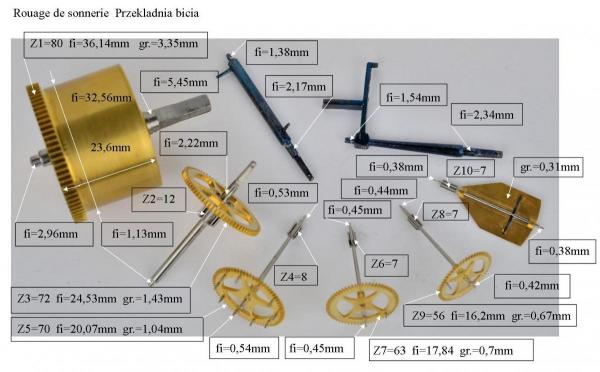

A teraz chce pokazac przekladnie bicia w tym zegarze
Jak do tej pory w dalszym ciagu nie rozumiem nazwy kola: Roue de huitaine. Moze, kiedys zrozumiem ? :D
PB - przekladnia bicia - ib
ib​ = z1/z2 x z3/z4 x z5/z6 x z7/z8 x z9/z10 = 80/12 x 72/8 x 70/7 x 63/7 x 56/7 = 43200
jest taka sama jak opisywana wczesniej przeze mne w zegarze Japy'ego
dla porownania prosze zajrzec do tego tematu post #27
http://zegarkiclub.pl/forum/topic/138054-japy-pendule-de-cheminée-nr-24710-uruchomienie/page-2

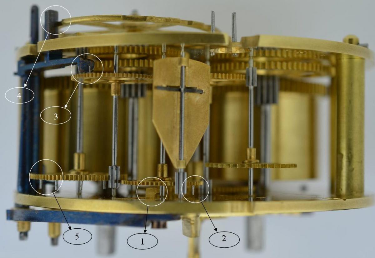

Postaram sie teraz w skrocie jeszcze raz opisac w inny sposob jak sie zabieram do tej regulacji. Ponizsze zjecie bedzie pomocne

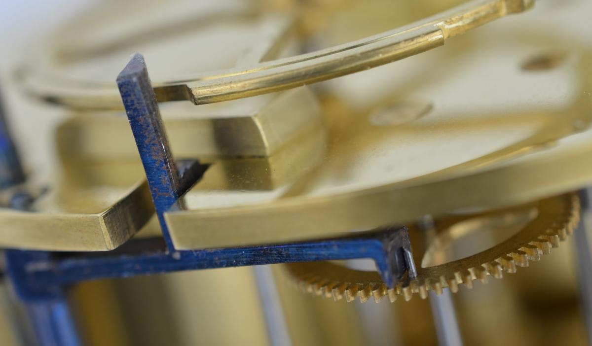

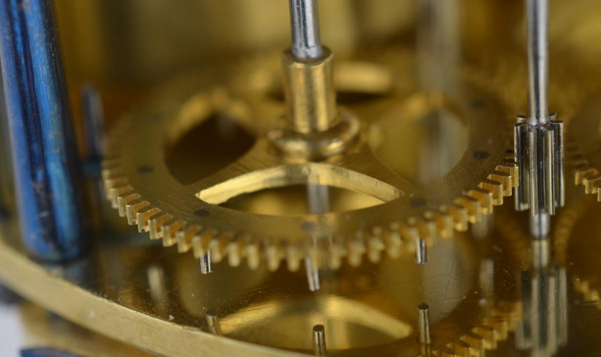

Otoz, gdy zaczynam skladac dwie plyty razem i kolkowac wkladam pomiedzy plyty wszystko co powinno byc, ale bez kola de cheville i jego mostka. Gdy prawie zamykam dwie plyty razem ustawiam wlasciwe polozenie kola zatrzymania ( roue d'arrêt ) i kola zalotu ( roue de délai ) wzgledem siebie. Dokladnie to chodzi o to, aby pin ( kolek ) kola zatrzymania lezal na polce dzwigni grande détente - zaznaczenie 3, a pin kola zalotu - zaznaczenie 2 byl przesuniety katowo okolo 180°-270° w stosunku do polki petite détente - zaznaczenie 1.
Jezeli to wykonam to kolkuje plyty mechanizmu.
Teraz mechanizm trzymam w lewej rece i kciukiem przytrzymuje couteau grande détente w dowolnym wrebie kola zapadowego ( chaperon ) - zaznaczenie 4, ale oczywiscie w odpowiednim polozeniu, a palcem wskazujacym przytrzymuje kolo zatrzymania tak , aby jego pin lezal na polce dzwigni grande détente - zaznaczenie 3.
Teraz prawa reka wkladam kolo de cheville tak, aby kolek dzwigni mloteczka byl pomiedzy pinami kola de cheville - zaznaczenie 5.
Zakladam mostek kola de cheville i sprawdzam czy system bicia jest dobrze ustawiony.
Dodatkowe zdjecia ponizej
post-70347-0-72703300-1491943213_thumb.jpgpost-70347-0-42018900-1491941379_thumb.jpgpost-70347-0-65451200-1491941402_thumb.jpg
W dalszym ciagu zastanawiam sie czy moje opisy sa zrozumiale dla innych czy nie. W kazdym razie staralem sie najlepiej jak moglem. :D
c.d.n.
Opisy są super.
Niestety zrobić dokładny opis ze zdjęciami, żeby był jednocześnie prosty i zrozumiały, ale i wyczerpujący jest ciężko.
Czasem jak coś opisuję, myślę, że krótki filmik z komentarzem zastąpiłby wiele linijek tekstu i wszyscy by zrozumieli.
A jak mamy tylko zdjęcia, trzeba się czasem rozpisać i  niestety - trochę zagmatwać....
Miłego dnia!
