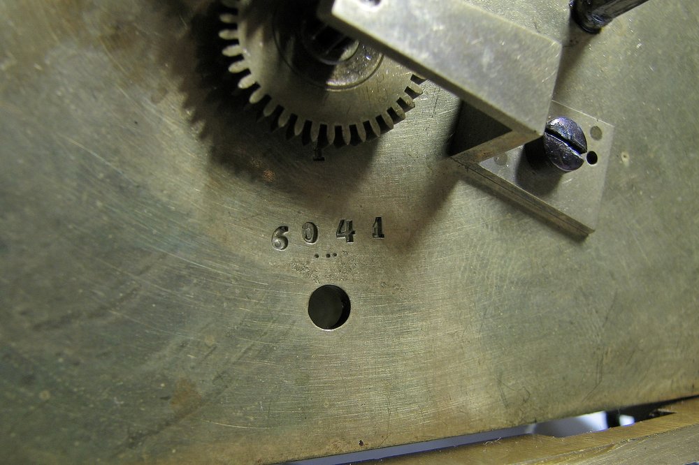

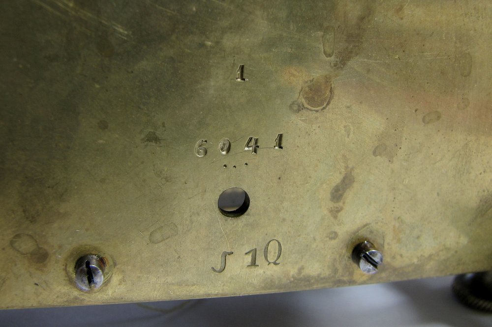

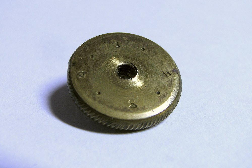

@janekp: Śruba regulacyjna soczewki wahadła ma podziałkę, foto:
Nr seryjny na płycie od przodu (wskazówki, mechanizm bicia):
Nr seryjny na płycie tylnej:
Jeszcze raz dziękuję za zainteresowanie, pomoc i ogromną wiedzę.

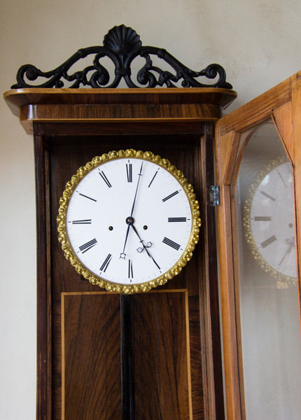

Jeszcze mam jedno pytanie co do "góry" zegara. Jeśli zegar miał koronę to zapewne była ona trwale połączona ze skrzynką, np. poprzez drewniane kołki, pióra - wpusty albo metalowe gwoździki. Patrzę sobie uważnie na "dach" obudowy zegara i nic tam nie widać - żadnego otworu, nawet zakitowanego... Chyba, że nie zawsze korony były trwale połączone z resztą obudowy? Albo mój zegar tak ma czyli brak korony...?
Prawie niemożliwe, żeby tego typu skrzynia nie miała korony. Mogła być mocowana na 2 gwoździkach - szpileczkach praktycznie. Ale na 100% upierać się nie mogę. Trzeba dodać, że jak na ten rok, model był już mocno anachroniczny, epigon biedermeiera.
Wobec braku danych dorabianie tej korony raczej bym sobie odpuścił. Z drugiej strony - nie byłaby to trwała ingerencja w konstrukcję skrzyni.

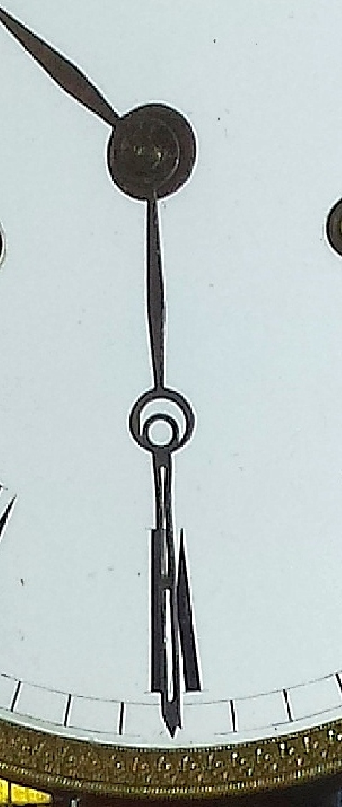

Skoro został poruszony temat braków w zegarze,  wskazówka minutowa według mnie jest do wymiany.
Wskazówka godzinowa przynależy do tego zegara i jest zgodna z wzorem stosowanym przez fabrykę Beckera.
Nawet nie zauważyłem. Fakt, inna, ale bardzo ciekawa. Zauważ, że to nie jest zwykła wskazówka breguetowska, po kółeczku, które na poprzeczkę jest  podwójna. Musze przyznać, że nie widziałem wcześniej takiego wzoru. Trudno powiedzieć, czy jest młodsza od zegara.
Chyba, że jest zrobiona z 2.
Piotr
A to nie jest tak, że kiedyś się odłamała część ze strzałką, został ogonek z kółeczkiem i ktoś rzecz rozwiązał, dolutowując do kółeczka wskazówkę od kieszonki? Kiepsko widzę, ale jakoś na to mi wygląda...
Tak. Jak już pisałem. To są dwie wskazówki. W miejscu kółeczka dolutowano drugą wskazówkę, fragment zapewne z zegara kominkowego, budzika itp.
Piotr
Powiedziałbym więcej. Ten fragment z kółeczkiem włącznie to przeciwwaga oryginalnej wskazówki minutowej.
Pisaliśmy równocześnie. Tutaj trochę inny wariant. Numerów nie pamiętam, ale wyzsze niz 2000. Zauważ, ze nawet bardziej pasują, bo niecentryczność wycięcia kółeczka przeciwwagi jest przesunieta jak w tytułowym.
Mam nadzieję, że właściciel wybaczy zacytowanie zdjęć jego zegarów :)
Piotr
Ten wzór wskazówki minutowej będzie ok :) Niech właściciel zmieni i cieszy się zegarem.
@Młot Thora: @tarant: Co do wskazówki minutowej to BINGO. Macie oczywiście rację - do oryginalnej uszkodzonej wskazówki minutowej a dokładnie do jej kółeczka przeciwwagi ktoś dolutował inną wskazówkę z mniejszego zegara. I wyszło takie sprytne pawie oczko... Nawet ciekawe ale niepasujące do całości... Więc mam trudne zadanie - poszukiwanie oryginalnej wskazówki minutowej do zegara.
I jeszcze jedno - po ponownych dokładnych oględzinach góry skrzynki okazuję się, że na 100% zegar miał koronę. Są dwa otwory... Moja wina - przeoczyłem to wcześniej... Więc i korona by się przydała... Czy mogę się wzorować na tych motywach umieszczonych w górnej części drzwiczek obudowy?

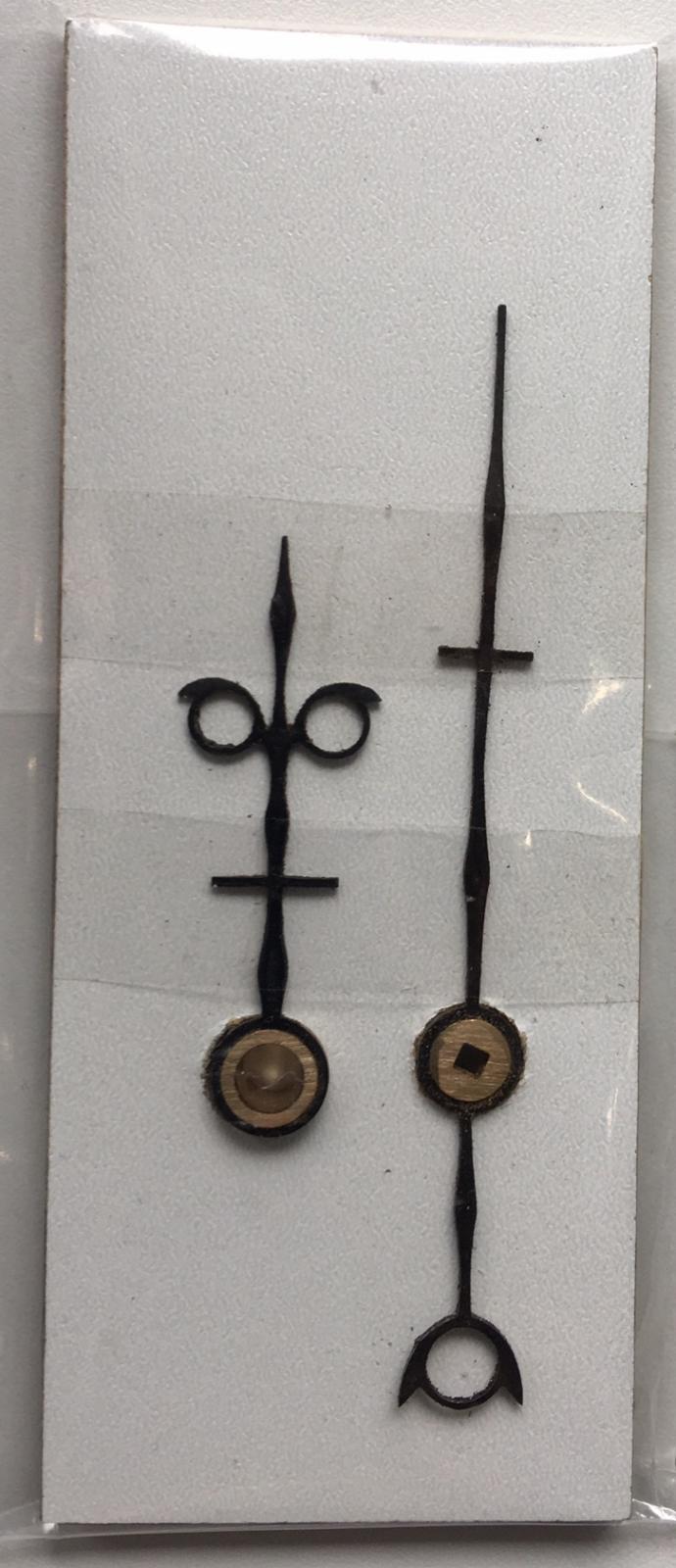

Mam jeszcze pytanie:
Czy taki wzór wskazówki minutowej (z wczesnego GB) będzie odpowiedni do mojego zegara?
mam taki wzór ... zbliżony... (inny rozmiar) - tak poglądowo. :rolleyes:
