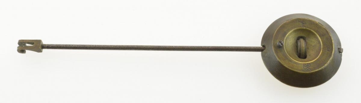

Stol prawie gotowy, regulacja jasnosci swiecenia panelu LED prawie gotowa
i pierwsze zdjecie na "chybcika" zrobione, modelem jest wahadlo, poniewaz w tym temacie byly pokazywane zdjecia wahadel
ponizsze zdjecie jest oryginalne tzn bez zadnej ingerencji software'owej
a teraz to samo zdjecie, ale z lekkim retuszem

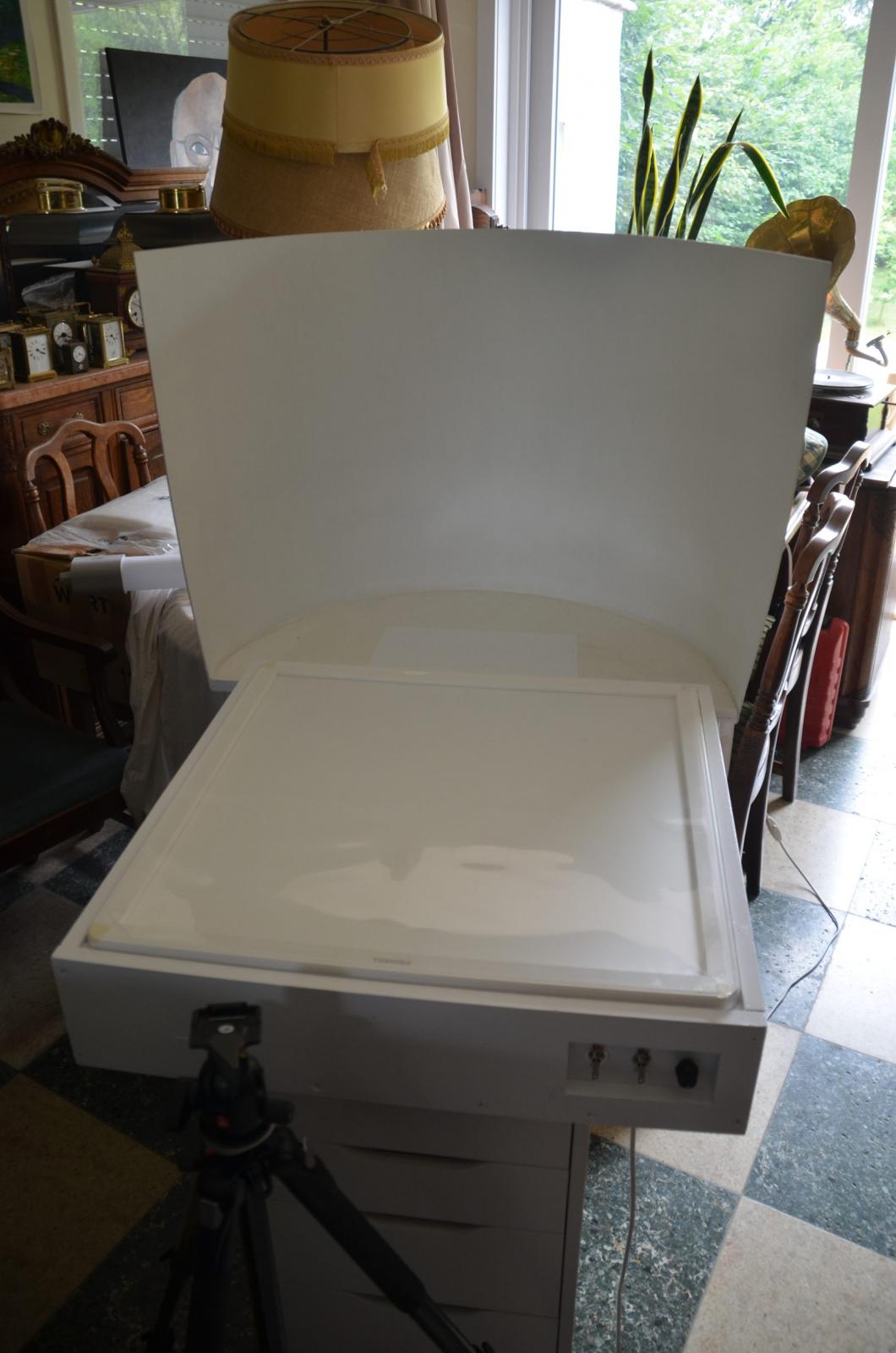

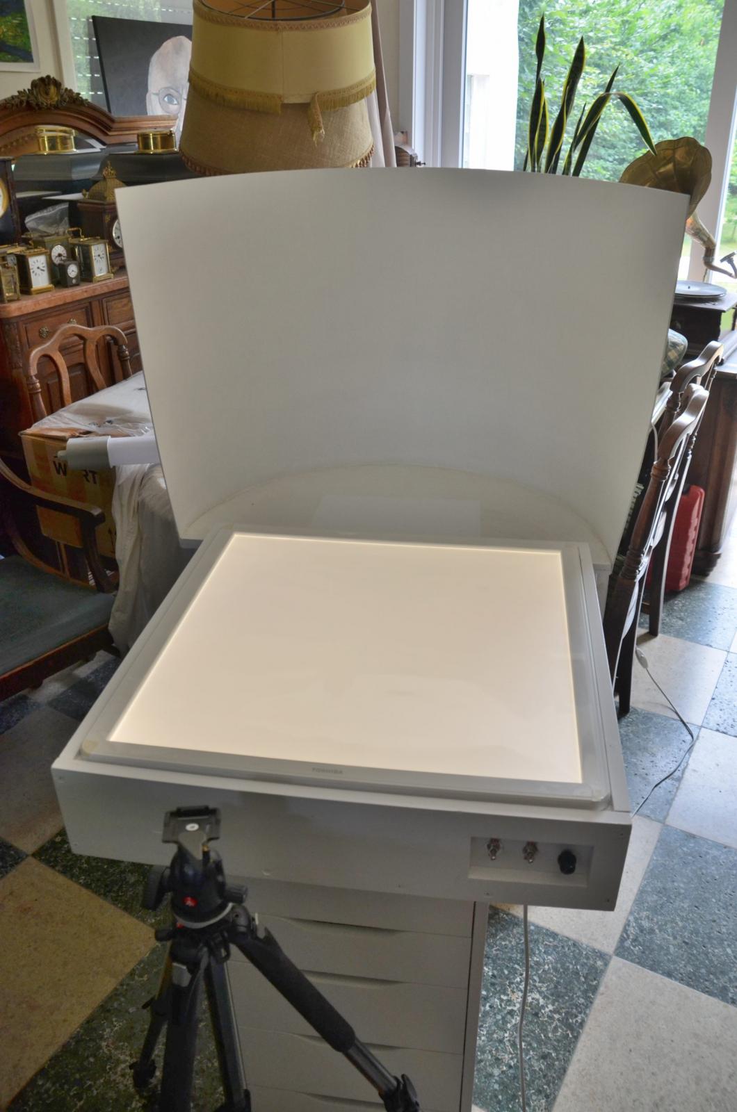

Jednak zdecydowalem sie na zastosowanie potencjometru 100kOhm, poniewaz przy potencjometrze 50kOhm, skokowy spadek mocy oswietlenia po podlaczeniu potencjometru 50kOhm mnie denerwowal :) . Przy zastosowaniu potencjometru 100kOhm nie ma raptownego chocby minimalnego spadku mocy swiecenia panelu LED, regulacja jest plynna choc nieliniowa, ale mi to nie przeszkadza.Musialem czekac na potencjometr ponad 3 tygodnie, a wiec praca nad stolem sie troche opoznila.
Na zadjeciach ponizej gotowy stol, jedno zdjecie bez swiecacego blatu stolu a drugie ze swiecacym.
Zastosowalem jak widac:
a) wlacznik do podania 230VAC na driver.
B) wlacznik podlaczenia potencjometru do zielonej kostki.
c) potencjometr 100kOhm, 10-o obrotowy do regulacji jasnosci swiecenia panelu LED.

Ekran w kształcie wycinka walca pracuje jako przesłona światła dziennego czy też jako rozpraszacz, na który podajesz część strumienia świetlnego ze stołu by uzyskać coś w rodzaju komory bezcieniowej?
Ekran w ksztalcie wycinka walca to byl moj pierwszy stol i rozpraszacz swiatla. Na czesc pozioma kladlem mechanizm, czesc pionowa sluzyla jako rozpraszacz swiatla. Z przodu na statywie lustrzanka i z dwoch bokow po jednym softbox'ie. Prawie wszystkie zdjecia, ktore zamiescilem tutaj na forum byly wykonane w tym ukladzie.
Teraz majac ten stol zwiekszylem swoje mozliwosci oswietlenia fotografowanych mechanizmow i ich czesci. Jak widac nie uzywam flash'a. Dzieki swiatlu stalemu widze jak oswietlam mechanizm, co jest bardzo wazne. Niezadlugo rozpoczne uruchamianie nowego zegara i zalezy mi na tym, aby tym razem dolaczone zdjecia byly lepszej jakosci technicznej, dlatego zajalem sie na powazniej fotografia i nie chodzi mi o fotografie artystyczna, ale techniczna.
