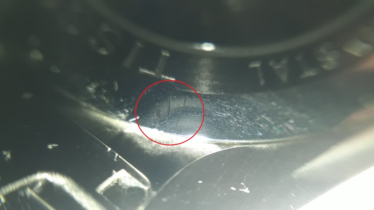

Szczelinę wyczułem na dotyk delikatną igłą która tam zahaczała (później potwierdziłem obserwacją wzrokową). Zrozumiałem że jak jest szczelina to mam potwierdzenie wciskanego dekla, a nie było jej to wyszło by że dekielek odkręcany. Piłka nic na wciskany się nie przyda - by się kręciło i tylko co najwyżej przecierała się uszczelka.

Żeby nie było, że brak merytorycznych wskazówek - w Tissotach teraz zwykle dekle na wcisk są na teflonowej uszczelce (czerwonej lub czasem zielonej), jeśli jej nie odkształcisz (na to trzeba bardzo uważać), to obejdzie się bez prasy. A co do podważania dekli - są takie urządzonka, na których zegarek stopniowo dosuwasz do ostrza, przy tych deklach bez wcięcia i uszczelkach się to sprawdza. Ale jak ktoś ma już coś "w rękach", to i nożykiem za dychę otworzy (chociaż są też "zwykłe" nożyki za więcej niż dychę ;) ).
OK moja pierwsza wizyta u Autoryzowanego serwisu Tissota w Białymstoku na ulicy Suraskiej odbyta. (Regulacja chodu zegarka)
Dużo w tym wątku pojawiło się na temat partactwa, w tym albo w innym jaki to ja jestem niefajny bo nikomu nie ufam. Jakimiż to ja smutnym człowiekiem jestem i jak to prawdziwy zegarmistrz zrobi robotę niż ja sam, śmieszkom i szyderstwie nie było końca bo ja sam na pewno zepsuje "biednego tissota", więc postanowiłem podzielić się swoim doświadczeniem jak to jest na prawdę. Dowiecie się kto miał racje, warto poczytać.
Pierwsze wrażenie salonu - typowa mała budka wewnątrz innego budynku która robi raczej złe wrażenie i kojarzy się z poprzednią erą. Sam zegarmistrz, mimo że osoba relatywnie młoda to z charakteru jakich pełno tutaj użytkowników - arogancja, wszystkowiedza, ogólnie głowa w tyłku, czuć jakby wielką łaskę robił że tam siedzi. Jawnego chamstwa oczywiście nie było, ale takie rzeczy po prostu czuć. Najlepsze co mówił gdzie widać typową zegarmistrzowską roszczeniowość "tanio nie może być bo będzie zrobione na odpieprz, a ja za stawkę kasjerki z biedronki robił nie będę" Nawet bogu ducha winna kasjerka budzi odrazę. Taki tekst mimo że dziadować tam nie przybyłem - jednak tak się kończy pytanie o opcje cenowe i dobór optymalnej do zegarka. Odpowiedź na jedno z pytań parafrazując "w internecie se poczytaj"
Co do samej roboty to jest jeszcze gorzej... "istna poezja". Myślisz sobie, że będzie miał jakieś profesjonalne narzędzie i wyreguluje ci zegarek bez niszczenia go, z tą nadzieją zostawiasz tam zegarek. Przecież dlatego sam go nie dotykałeś nożykiem szczególnie jak mąciarze tutaj ciebie nastraszyli.  "Zegarmistrz ma pewną rękę"! Także przyjrzyjmy się jego robocie co rzeczywiście potrafi autoryzowany serwisant tissota bez dalszego filozofowania.
1 zdjęcie przedstawia uszkodzoną kopertę - dekielek ściągany najtańszym nożykiem i to nie w sposób zaczepienia i wyciągania, ale PODWAŻANIA o kopertę i użycia dźwigni! Bo inaczej to nie wiem on mógł tak głęboką dziurę w metalu wykopać.
2 zdjęcie przedstawia uszkodzony dekielek - po 3 rysach widać, że "pewna ręka" zegarmistrza potrzebowała aż 3 nieudanych prób wydłubania ów dekielka, przy każdej rył w metalu dekielka jak dzik runo leśne.
3 zdjęcie przedstawia co to jeszcze można uszkodzić, przecież zniszczenie dekielka i koperty to chyba wszystko co udało się spartolić prawda? Duży błąd - a no można jeszcze uszkodzić "maskowanie teleskopu". Jak? Nie mam pojęcia, sam igłą zdejmuję bez żadnej ryski jak "profesjonalista" to robi nie wiem, może zębami. A może wcale tego z lenistwa nie zdejmował...
4 zdjęcie całokształt
Cena za uszkodzenie koperty, dekielka i "maskownicy" 50złotych. Za prawdopodobnie 7 minut roboty i 60 min kiszenia się w oscyloskopie - 420zł/godzinę pracy to istnie nie-biedronkowa cena niegodząca w godność tak szlachetnego zawodu jakim jest zegarmistrz. Serio - nie mam zielonego pojęcia jakim CUDEM ta profesja zdycha jak jest taka wspaniała jakość usług. Chyba będę musiał przesiąść się na kwarca i mieć spokój - "nieskończone źródło" energii automatów nie jest tego warte.
Na plus, że przynajmniej kurzu do środka nie nasypał (albo po prostu tego nie dostrzegłem).
A jak jego regulacja chodu poszła jeszcze nie sprawdziłem, w sumie mam to z tego wszystkiego gdzieś. Jak i to spartolił to nie omieszkam dodać.
Także widać w praktyce jak obcy zatroszczy się cudzą własnością i że racje od początku miałem ja.
By nie robić offtopu rada i przestroga dla wszystkich - otwierajcie koperty zegarmistrzowi sami, bardziej tego spi3przyć się nie da - chyba, że ruskimi obcęgami. Skoro autoryzowany serwis tak to robi jak wrogowi to wy nie będziecie gorsi - bo to wasz zegarek a o swoje się dba. Podłożycie materiał by nie uszkodzić metalu, zakleicie taśmą w razie czego, zrobicie na spokojnie pomalutku w największym skupieniu i przy zachowaniu najwyższej ostrożności dacie radę. W najgorszym wypadku porysujecie tylko dekielek - a u mnie przecież profesjonalnie uszkodzona została też koperta i bransoleta. Jedynie koronce się nie dostało, po bransolecie nie widzę bo swoje rysy miała
Uważam, że za kontami tak broniącymi, wychwalającymi zegarmistrzów sami zasiadają zegarmistrze którzy swoimi wpisami zwiększają szansę, że potencjalny klient w ich szemranym salonie zawita i ogólnie poprawi zaufanie do tego fachu. Pijaczek w obskurnym najtańszym serwisie myślę, że jakościowo robotę wykonałby wcale nie gorzej.
Efekt regulacji zegarka w autoryzowanym serwisie tissota w Białymstoku:
z minus 46s/d na średnią +24s/d
także jak widać jest komplet partactwa przekraczający moje najśmielsze obawy - zarówno uszkodzenie zegarka plus nic nie warta regulacja.
Serwisanta polecam swoim wrogom i życzę takiej jakości wszystkim którzy tak kwiczeli na mój brak zaufania i przeżywali, że śmiałem mieć jakiekolwiek "bezzasadne" obawy👍
