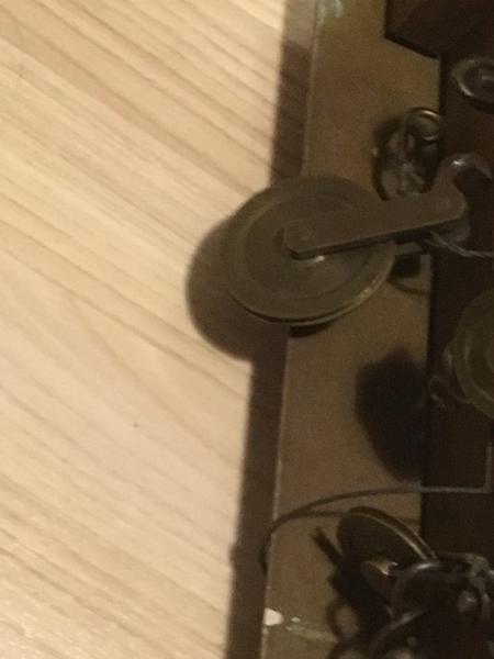

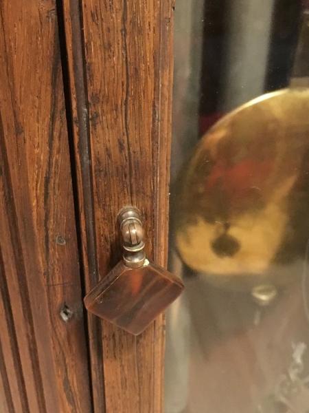

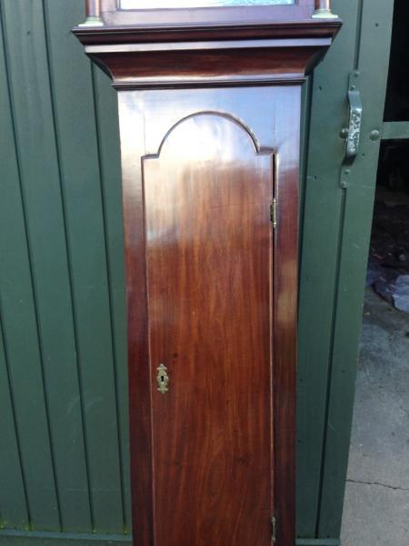

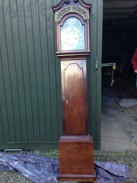

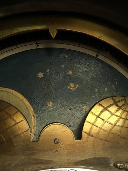

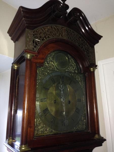

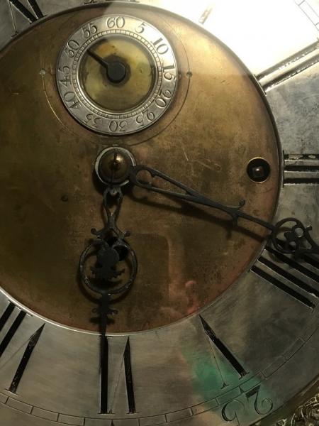

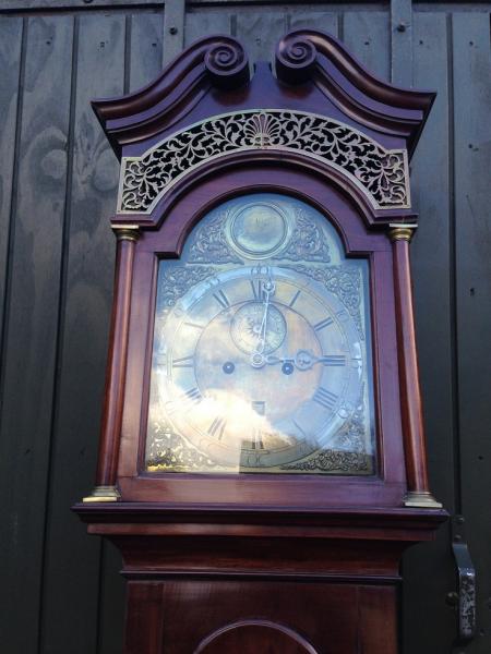

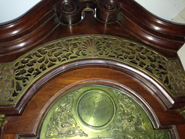

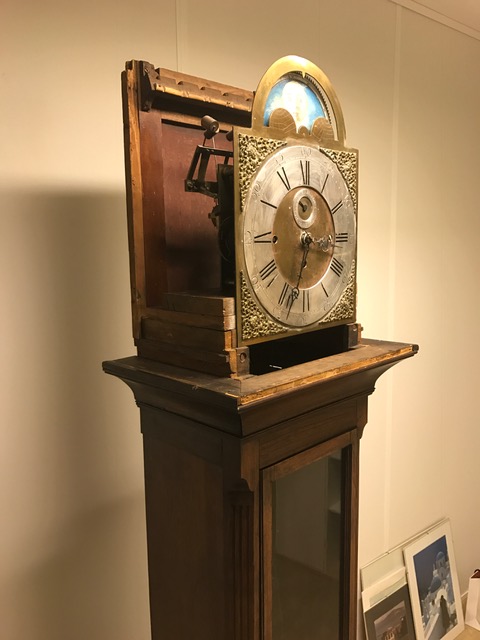

Chce  zaprosic wszystkich i zachecic do pokazywania wszelkich zegarow stojacych jakie uda nam sie znalezc. Czesto te zegary maja ciekawa rodzinna historie. Warta opisania. Czasem kupuje rozne zegary z historia ktora ktos opowada. Czy jest to prawda, czy nie !.Nie mnie to osadzac. Mysle ze sa to czesto zegary zapomniane. Dzis mniej lubiane. Moze nie w "cenie" patrzac na materialna wartosc. Uwazam jednak ze warto poswiecic cenny czas dla pokazania ktoregokolwiek z nich :) . Znajde moze kilka tego typu zegarow do pokazania?.
Na dzis zegar szkocki. Pieknie zdobiony. Mahoniowy. Podobno w jednej rodzinie od 150 lat. Wysoki na prawie 2,5 metra ;)

Mnie BARDZO podobaja sie zegary stojace angielskie. Uwazam, ze zegary stojace POWINNY miec swoj OSOBNY dzial na naszym forum.
Do zamieszczonych zdjec mam pytanie. Co sie dzieje z finial'em ?. Raz jest raz go nie ma.

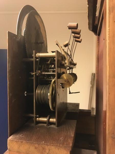

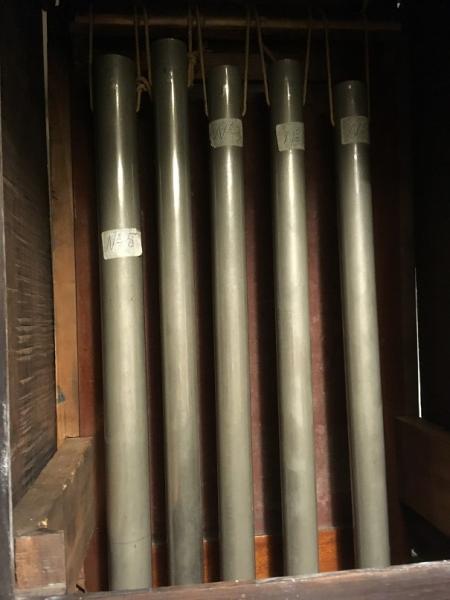

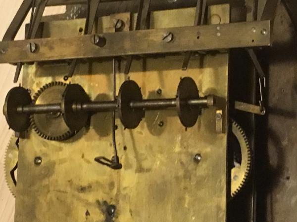

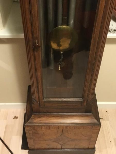

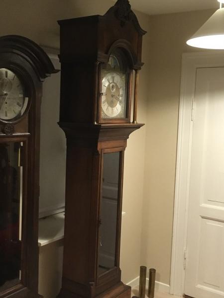

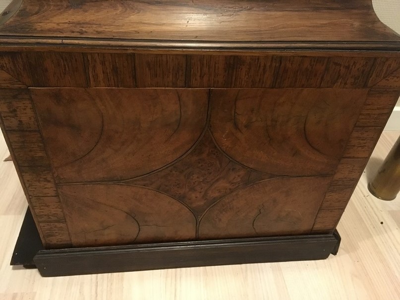

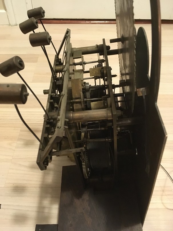

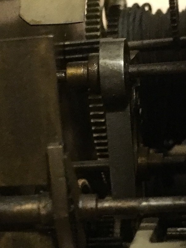

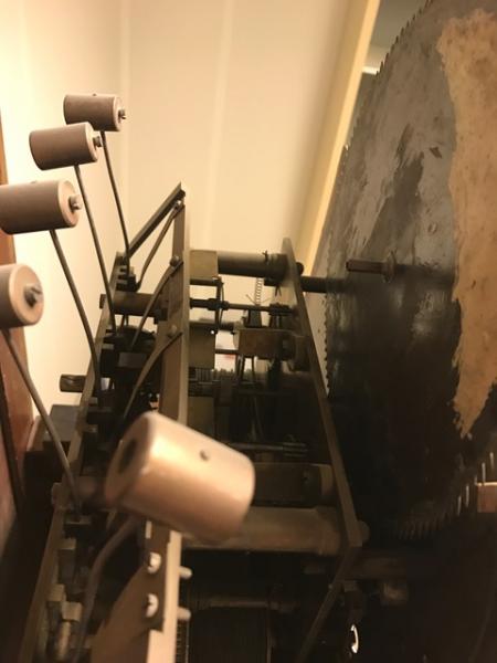

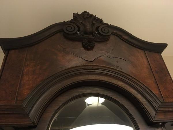

Pozdrowienia w Nowym Roku. Zobaczcie piekny zegar kwadransowy  z rurowym systemem bicia. Malo takich na naszym forum. Solidna konstrukcja. Piekna okleina mahoniowa i intarsje. Zegar ponad 260 cm wysokosci- niestety podciety. Soczewka wahadla ponad 5kg, najmniejsza waga ponad 8kg. Zegar dosc stary mysle ze 1880 rok. Moge sie mylic.

@czerralf
Czy to sa twoje zegary? Jezeli tak, to zazdroszcze!

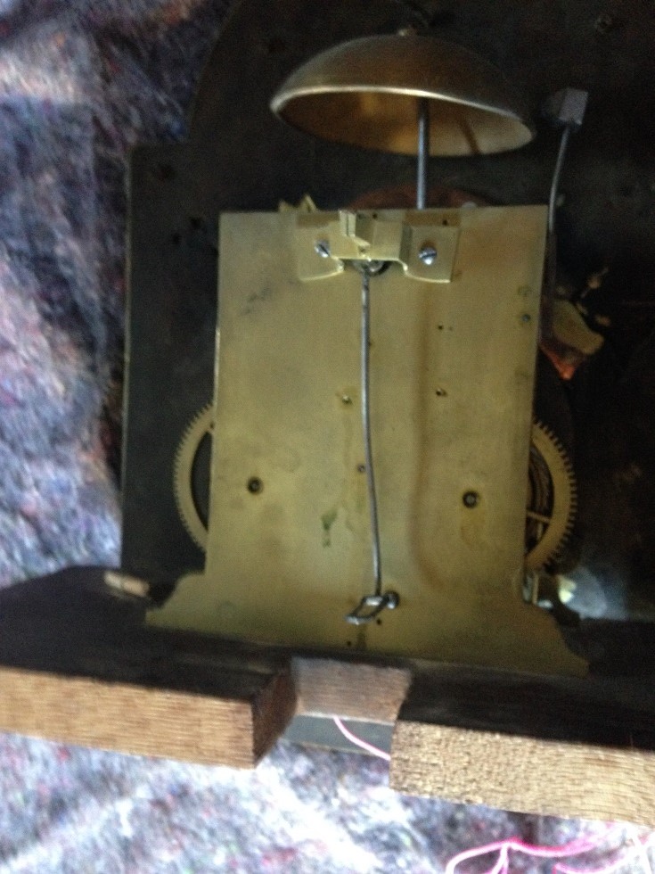

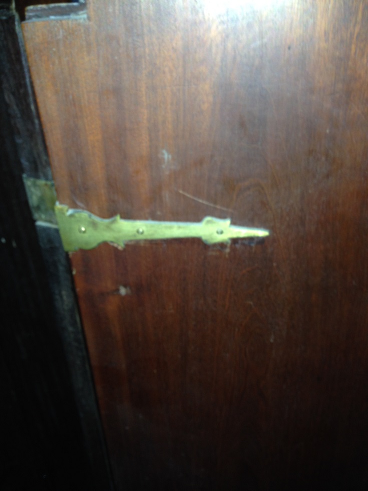

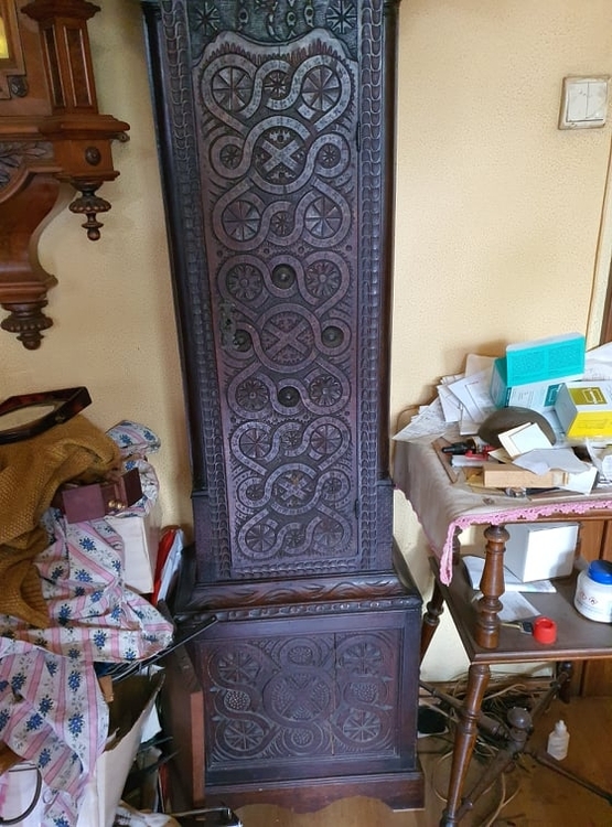

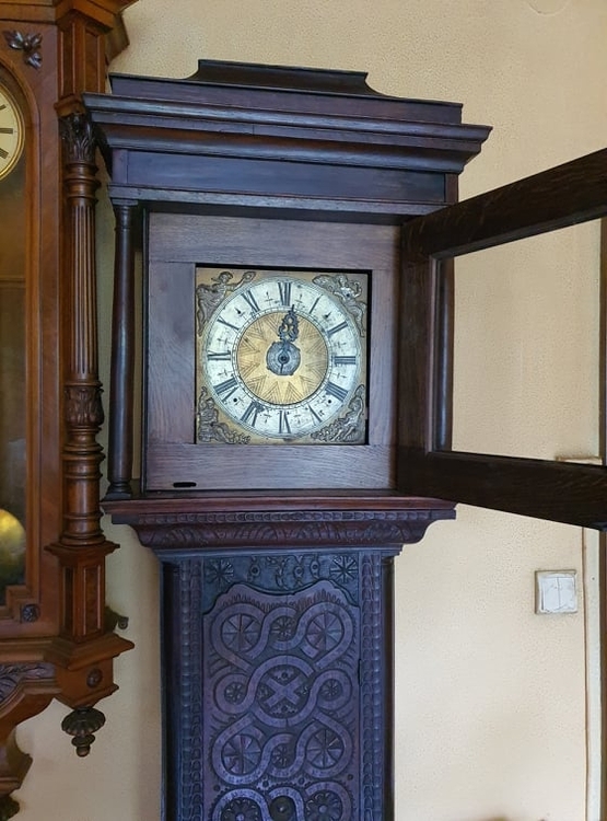

Dziekuje. Staram sie tylko pokazywac moje zegary. Ten przywiozlem dzis mimo ze kupilem go  pod koniec grudnia. Pozdrawiam :)

Witam Rafale w Nowym Roku!
Faktycznie piękny i stary zegar , i te gongi rurowe muszą pięknie brzmieć.Szkoda że skrócony ,ale przy tej wysokości to  nie dziwię się ;)
  • 0
Czesc milo tez ciebie powitac :)

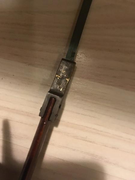

Moje zamieszczane fotki  tego zegara sa kiepskie. W "realu" zegar wyglada znacznie lepiej( zdjecia trzeba umiec robic!).Zegar jest skrocony o jakies 20 cm w podstawie i  jakies 5-10 korana. Zegar ma wrecz Koscielne brzmienie :)
Jest to zegar linkowy co mnie bardzo cieszy

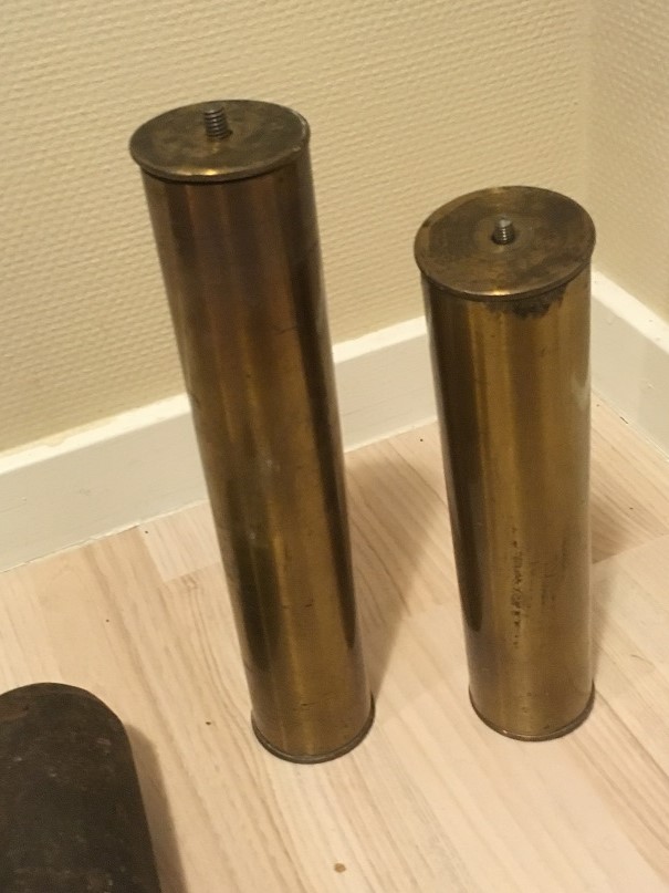

Kiedy wprowadzono gongi rurowe? Z pewnością w Anglii, na pewno wcześniej niż te niemieckie prętowe. Pamiętacie?
  • 0
#9 fibo
fibo
  • Użytkownik (no_required_posts)
  • 1374 postów
  • Płeć:Nie określona
  • Lokalizacja:Boat
Napisano 13 styczeń 2018 - 02:22
Nie wiem od kiedy, ale mój znajomy z UK, który ma ponad sto grandfather clocks, pokazywał mi chyba z 5 sztuk właśnie z gongami rurowymi. Tylko było ich więcej- 12 rur jak sądzę, pełna oktawa. Z tarczami sugerującymi początek XIX w. Większość bez malowania.
Z ciekawostek- miał również ogromnego Junghansa, hiper luksusowe wydanie, po skrzyni sądząc z pierwszej ćwierci XXw. W środku las rur ( dwie oktawy?). Niestety, nie mogłem wyjąć mechanizmu, ani robić zdjęć. Doszliśmy do wniosku, że to był chyba zegar robiony na zamówienie, lub jakiś wystawowy prototyp, prezentujący możliwości firmy.
  • 0

Piotrze nie  zawsze 7, 9, 12  rur stanowi o wyjatkowosci zegara. Niestety nie ma zbyt wiele tych zegarow.  Zawsze pokazuje to co "namacalnie" znajduje sam. Po jakosci wykonania oraz materialow uzytych do wykonczenia tego zegara. Moge napisac ze nie jest to takie "byle co". Zegar ma ciekawe  sekundowe wahadlo i wysokiej jakosci wykonczenie drewniane. Pozdrowienia.
  • 0

W najmniejszym stopniu nie chciałem odebrać honorów Twojemu zegarowi. Moim zdaniem jest bardzo ciekawy i gdybym się na takiego natknął, to bym go kupił natychmiast. Pisałem o jedynych rurowych, jakie w życiu widziałem.
Ten Junghans był naprawdę majstersztykiem, wyglądał jak organy, skrzynia była ogromna i niesłychanie starannie rzeźbiona... On by go nawet sprzedał (wtedy), ale cena zabijała, wiele tysięcy funtów. Trzeba by go traktować jak dziwo olbrzymie, nie jako zegar, więc odpuściłem. No i nie mam żadnego szybu naftowego, więc z gotówką u mnie... banalnie.
Tubowe  bicie  w  zegarach  znano  we  Francji  okolo  1850-1860 roku  ale  popularnosc  i  rozglos  zdobyl anglik  John Harrington, of Coventry, Warwickshire,opatentowujac  je  w  1884  ,zdobyl  medal  w  Paryzu  w  1885  i  Liwerpolu  w  1886 roku.
Pozniej  szybko  zdobyly  popularnosc  w  stanach  i  tam pierwszy  patent  okolo 1887   roku.
Tuby  zastapily  dzwonki ,ciezkie  i  niewygodne,materialy  to  miedz  i  chrom,raczej  stalowe  chromowane mysle  ale  sie  nie  zaglebialem  w  temat,ilosc tub 5 ,7 ,9  i  wiecej,przy  9  tubach  to  tzw  Westminster  ((  sluzylo  tylko  do  wybijania  godzin  w  roznych  kombinacjach)  oczywiscie  bylo  wiecej  tub i  nawet  inne  brzmienie  na kazdy  dzien tygodnia  jak  rowniez  sklasyfikowano  wiecej  nazw  melodii-Whitington,St Michaels,Winchester  i  inne.Sa  rowniez  kombinacje  12+1, 10+3, 10+1  tzw  poltony- ale  poltony  wprowadzono  dopiero  40  lat  po  opatentowaniu  tubular  gongs.
#372,849 - 1887 - 84/103
Who: John Harrington, of Coventry, England, assignor to Walter H. Durfee, of Providence, Rhode Island, USA
What: Chiming Apparatus for Clocks - a combination of a series of suspended tubes with a chiming mechanism using a series of hammers, with a pattern-surface (e.g., a cylinder) having pins or projections to operate the hammers.
#389,841 - 1888 - 116/169
Who: John Harrington, assignor to Durfee
What: Tubular Resonator - the use of one or more vertically suspended tubular bells as substitutes for conventional bells or gongs struck by hand (this matter not being covered by the prior patent)
#439,965 - 1890 - 116/169
Who: William Matthews, of Philadelphia, Pennsylvania
What: Chime for Clocks - diatonic octave of rods or bars, tuned and suspended vertically, with sounding box
#485,542 - 1892 - 116/169, 116/149
What: Musical Instrument - such bells improved for producing musical tones
#568,816 - 1896 - 116/169, 84/403, D10/116
Who: James E. Treat, of Boston, Massachusetts, assignor to United States Tubular Bell Company, of Methuen, Massachusetts
What: Tubular Bell - a tubular bell which was reinforced by an annular ring inside and/or outside of the top edge, which was the point of strike for the hammer; cites the unsatisfactory performance of prior art, especially the diametric pin; this clearly refers to one of the possibilities covered by Harrington's 1892 patent.
#656,603 - 1900 - 116/169, 84/403
Who: Allen W. Harrington, of New York, NY, assignor to Harris & Harrington, of the same city
What: Tubular Bell for Chiming Clocks - cites unsatisfactory prior art in the form of tubes with end plates, diametric pins, or plugs.  The patent claim is based on the addition of diaphragms at both ends of the tube, with a small axial perforation in the one at the top and a larger axial perforation in the one at the bottom.
#663,085 - 1900 - 116/169, 84/406
Who: Rowland H. Mayland, of Freeport, NY, assignor to "the" Bawo & Dotter, New York, NY
What: Clock Chime - with 8 tubes, detailing the method of suspension and mechanism
#679,458 - 1901 - 116/169
Who: Allen Wardner Harrington, of New York, NY, assignor to Harris & Harrington, "of same place"
What: Tubular Bell for Chiming Clocks - specifying that the top end of the tube be nearly closed by a spun shape, with a small hole in the center, and with no stiffening devices anywhere.  (Several alternate shapes, including hemispherical, were specified.)
#685,045 - 1901 - 116/169
Who: Charles A. Jacques, of New York City, assignor to "Bawo & Dotter, New York, N.Y., a corporation of New Jersey."
What: Clock-Chime - focussed on several variations of a hammer mechanism for striking tubular bells
#686,301 - 1901 - 116/169
Who: Jacques, assignor to Bawo & Dotter
What: Tubular Bell - various types of improvements on prior art, including a solid cap closing the top of the tube, a transverse tube enclosing the supporting cable, and tuning by means of cutting away part of the tube or perforating or notching it
#718,388 - 1903 - 116/169
Who: Albert Schoenhut, of Philadelphia, Pennsylvania (without initial report of assignment)
What: Musical Instrument - a tubular bell in which strengthening near the suspension and striking points was accomplished by forming annular grooves of various shape. (These grooves appear on the interior of the tube as annular ridges.) Schoenhut specifically anticipated use in chiming-clocks, though his diagram shows striking with a hammer and the text recognizes "other uses that may readily suggest themselves."
#760,070 - 1904 - 116/169
What: Chiming-clock - an improvement to chiming clock bell frames
#864,461 - 1907 - 116/169, 84/402, 446/421
Who: Henry Gibbs, of Austin, Illinois
What: Chime - what is now called a "wind chime", though Gibbs envisioned it as being rung manually as a summons (e.g., to dinner).
#1,057,003 - 1913 (application dated 1910) - 116/169
Who: Rowland H. Mayland (without initial report of assignment)
What: Tubular Bell - yet another variation in reinforcement of the tube top.  One of the witnesses to the Specification of the patent, Edwin S. Mayland, was the son of Rowland H. Mayland.  This design was used by Mayland for the tubular bells of the tower chime that he built about this time for the new Church-in-the-Gardens, Forest Hills, NY.
Other patents were later issued for a variety of other improvements to clock chime mechanisms; all were assigned to various clock making companies.
#644,817 - 1900 - 84/402, 116/169
#734,676 - 1903 - 116/169, 84/403
#818,874 - 1906 - 116/169, 84/402, 84/403
#864,771 - 1907 - 116/169, 84/403
#890,341 - 1908 - 116/169, 84/404, 340/388.4, 340/392.5
#1,052,713 - 1913 - 116/169
Who: John C. Deagan of Chicago, Illinois
What: (Various musical instruments based on tubular resonators; but no patent has been found that relates directly to the large tubes which Deagan began using for tower chimes about 1916.)
#1,361,084 - 1920 - 116/169
Who: Leonard D. Morris, of Chicago (without initial report of assignment)
What: Chime Mounting - numerous variations of tube suspension; refers to "the proper guiding of dampers for the mounted chimes".
#1,691,295 - 1928 - 84/407, 116/169, 340/388.1, 340/392.1
Who: Frederick E. Little, of Chicago, assignor to "J.C.Deagan, Inc., of Chicago, Illinois, a corporation of Illinois"
What: Musical Sound-producing Instrument - involves both a horizontal electric striker and a vertical electric damper above the top of a vertically-hung sound-producing cylindrical bar
#2,400,125 - 1943 - 116/169, 340/392.4
Who: Louis A. Maas, of Glendale, California
What: Balanced Suspension for Chimes - used electric strikers and dampers; but the details of the drawings seem to indicate that this mechanism was more suited for use in organs than in towers.
Jeden  zegar  Harrington a z  tubami  wyeksportowano  do  Danii  ,moze  to  akurat  ten ?
