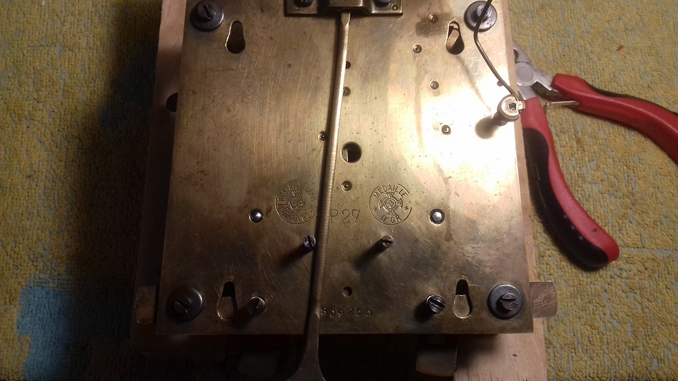

Witam jestem całkiem świeżutkim miłośnikiem zegarów. Wpadł mi Becker P 27 z którym zaczął sie problem. Otóz po odkurzeniu i złożeniu bije jednakową ilość razy o każdej godzinie. Połówki wybije normalnie- raz . Pomóżcie
zdejmij tarczę i pokaż foto.
albo coś jest trwale uszkodzone albo tylko mała usterka spowodowana odgięciem któregoś elementu lub po prostu brudem.
Witam kolegę bardzo. Dziękuję za odpowiedź. cały ranek do 7:00;)) pukałem w tę dźwignię do zmiany bicia i nic....wskazówkę minutową przesuwałem i też nic . Niezależnie również od pozycji godzinowej wybija trzy razy  na strunie. Niestety foty teraz nie wyślę. Jestem w pracy do 20:00. Pozdrawiam i jeśli można po powrocie zrobię foto i wrzucę

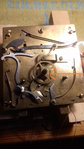

Witam Tak to wygląda. Czekam na pomocne głosy
wystarczy wyprostować mały drucik od spodu tego tryba zaznaczonego na foto.
ewentualnie brak tego drucika uzupełnić
i nie kręć na przyszłość do tyłu :P
Dzięki, ale ten tryb wysuwa się ,po kilku cyklach do góry i ten drucik nie załapuje zębatki
po założeniu wskazówek zabezpieczasz je podkładką i wkładasz zapinkę?
Arek ,załozyłem druga podkładkę pod klinik na ośce wskazówek i na razie jest OK . dziekuje pięknie za porady
i tak bywa, że kawałek blaszki uniemożliwia poprawną pracę.
