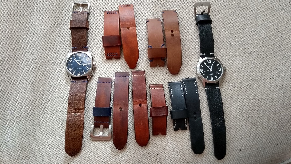

Na tą chwilę powstały takie jak na zdjęciu poniżej (plus kilka innych zepsutych których używam jako świnki doświadczalne oraz do nauki szycia)
Mam kilka zegarków z niebieskimi akcentami lub tarczami stąd sporo niebieskiej nici.

Od lewej: 1mm sztywna nie barwiona, 2mm czarna średnia miekkość, 2mm brązowa szybko się starzejąca z bardzo mocnym efektem "pull up" (jaśnieje na zgięciach) miękka, 2mm niebieska średnia twardość, 2mm jasny brąz mieciutka i bardzo fajna do pracy, 1mm czarna bardzo miękka i elastyczna - prawdziwa żdzira do pracy, ale jakoś doszliśmy do porozumienia.

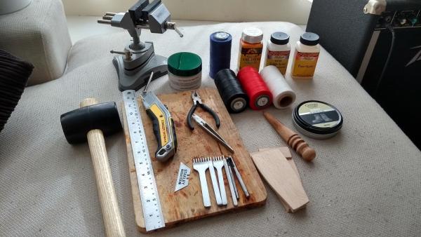

Jestem amatorem i nie za bardzo chciałem wydawać krocie na początku bo nie wiedziałem czy to w ogóle będzie miało sens. Po krótce opiszę co i jak na zdjęciu poniżej.
Gumowy młotek to dziurkowania i robienia dziur na szycie, 30cm stalowa linijka, nóz tzw. stanley knife - bardzo popularny wśród angielskiej młodzieży w dresach, zestaw dziurkaczy do szycia i dziur na zapięcia, ostrze stanlej do pocieniania skóry (pocieniam skórę trzymając ten nożyk w palcach, ostrzę go wsześniej na osełce i działa to w miarę ok, wiem że kupie niebawem skiver do skór), małe kombinerki używane do szycia, penseta zablokowana i zaklejona taśmą, którą robie rowki wzdłuż krawędzi skóry, dwie zmodyfikowane drewniane packi do kuchni :) których używam zarówno do ściskania w imadle klejonych skór jak i do szycia pasków (jako stitching pony), imadło z przyssawką, kołek drewniany do wykańczania krawędzi.
Oczywiście dochodzą jeszcze różne pierdoły jak igły, klej (używam Eco-Flo leather glue - który w ogóle jest chyba zwykłym wikolem jak się nie mylę) lub butapren z tubki, osełka do ostrzenia nożyków.
Chemia:
Gum tragacanth do wykańczania krawędzi, Farba Golden brown, Edge Kote bezbarwny do krawędzi i Tan Kote do nadawania finiszu i połysku skórom - wszystko Fiebing's, Dubbin - tłuszcz do sezonowania i zmiękczania skóry
Nici (czarna, biała, czerwona i niebieska oczywiscie) nylonowe, płaskie 1mm, woskowane.
