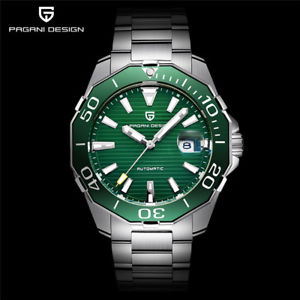

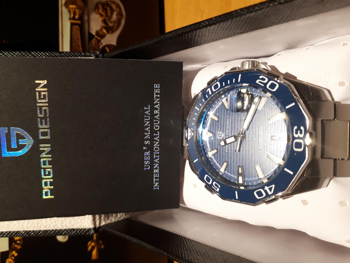

Hot news - Pagani padł. Wydaje jakieś dziwne dźwięki, a koronka z osią wychodzi sobie na zewnątrz w całości, bez używania przemocy. Może nazwa powinna brzmieć: "Padaka Design"? Pozostają dwa do testów.

Pagani Design miałem 4 miesiące i cały czas odchyłka była +3-5 sek. na dobę. Parnis Diver robi +11 sek.

A co tam jest w Pagani, jakieś ST?
Tak Seagul ST6

W tym miałem ST6 i od początku miał taką odchyłkę, czym byłem szczerze zaskoczony.

Ale to dziwne, bo większość użytkowników po zakupie Pagani zwraca uwagę właśnie na jego dokładny chód.
Tym się niestety sugerowałem, a mnie się trafił niedokładny i popsuła się koronka. Widocznie pechowcem jestem... Pozostaje teraz ryzykować ponownie, jeżeli naprawa się nie uda, albo zacząć odkładać na pierwowzór TAG Heuer Calibre 5.
