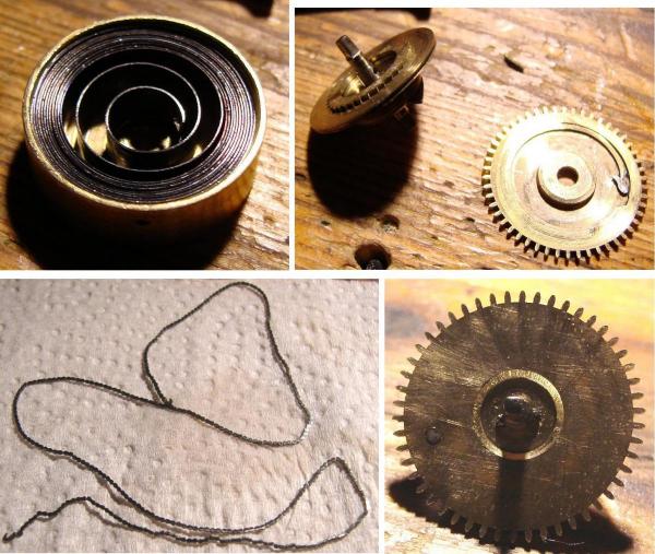

Ślimak został wyczyszczony i naoliwiony. Brakuje mu pierścienia mocującego, jest jedynie kołek - ktoś widać pierścień złamał lub zgubił.
Sprężyna posiada masywny bolec mocowany w ściance bębna - nie ma najmniejszego ryzyka, ze będzie się slizgać…
Montujemy… musze przyznać, ze opanowałem już całkiem nieźle zakładanie łańcuszka i - z reguł - udaje się już za pierwszym razem.
Pospinałem płyty kołkami i założyłem łańcuszek, następnie przewinąłem go na bęben, naciągnąłem nieco sprężynę i założyłem koło zapadkowe. Po tych czynnościach można założyć koło trzecie przekładni i mostek od strony tarczy.
