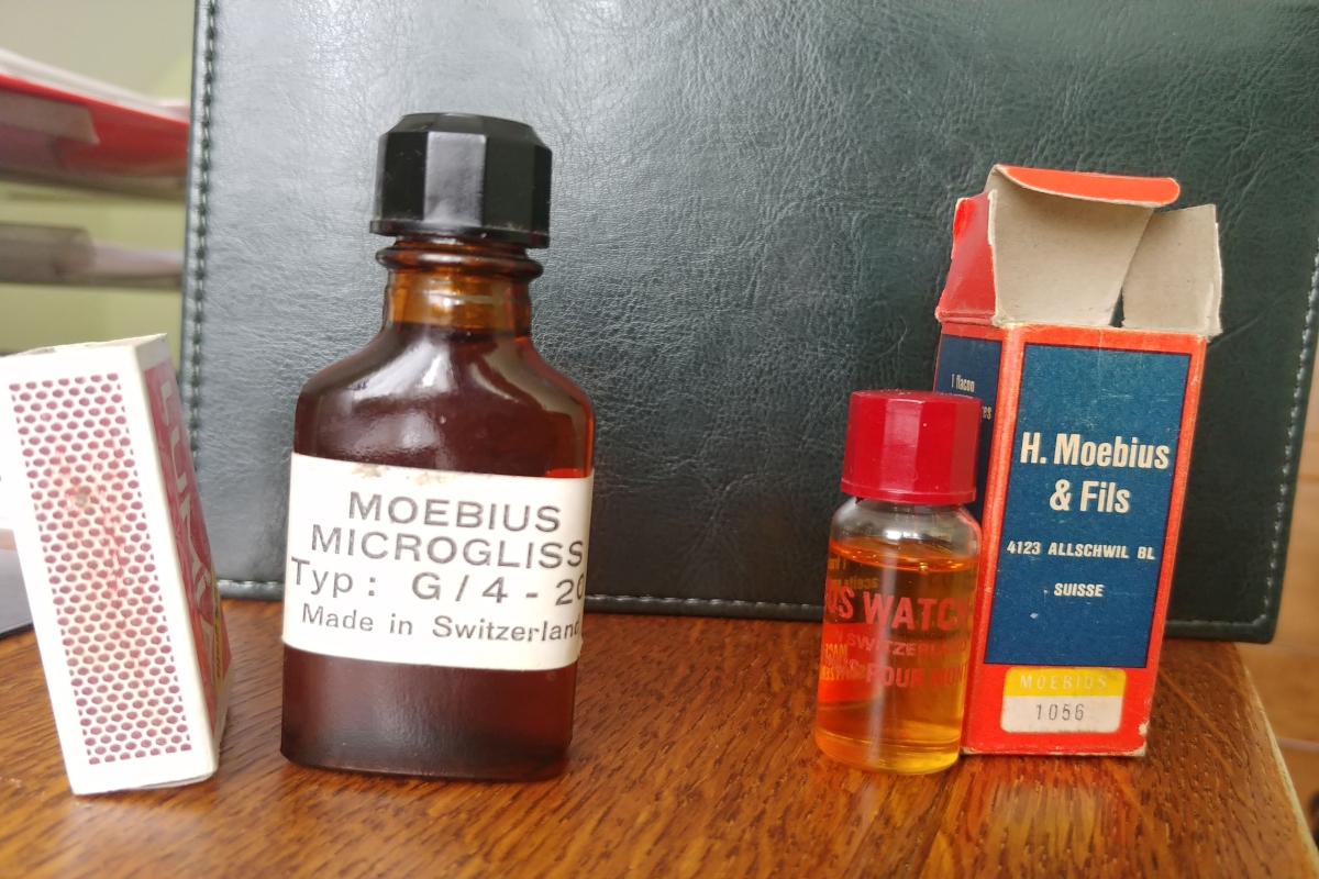

Ja z nieco inną sprawą, nie chcę zakładać nowego tematu. Wczoraj dostałem dwie fiolki Moebiusa po byłym warsztacie zegarmistrzowskim. Na pewno są co najmniej kilku-, kilkunastoletnie. Czy możecie podpowiedzieć:
1. co to za rodzaje oliwy/do czego? Szukałem  trochę na ten temat w Internecie, ale nie znalazłem za wiele nt. tych oznaczeń. Ten w fiolce nie ma praktycznie żadnych tak jak dzisiejsze np. seria 8000.
2. czy można ich używać jeśli mają już ładnych parę lat? wyglądają na niemal nietknięte, nie ma żadnych osadów, zmętnienia itp.

Sprawdzałeś  przechylając butelki jak szybko przemieszcza się w nich oliwa? Podejrzewam, że ten w większej oznaczony G4 to jest 4. Będzie bardziej lepki jak jadalny olej rzepakowy.
Ten 1056 to Moebius8040?
Wynika z tego, że masz G4 do sprężyn małych, zegarkowych mechanizmów i do łożysk 8040.

Tak, sprawdzałem to od razu jak tylko dostałem buteleczki i rzeczywiście G4 jest bardziej gęsty/lepki. Być może jest to dzisiejsza "czwórka", a 1056 ... "jedynka", "dwójka" ?. Właśnie trudno mi określić to dokładnie, choć pewnie przy moich starych "ruskach" różnicy to nie zrobi, ale z choćby z czystego zainteresowania chciałbym wiedzieć co to jest dokładnie i czy jest jakiś odnośnik starego oznaczenia na dzisiejsze.
Gość Ritter
To jest zestaw "uniwersalny do budzików" :) . Na palety i do łożyska balansu kalibrów 20...40  byłaby potrzebna nieco rzadsza oliwa. 8040 to raczej taka lekka 3. czyli na łożyska przekładni chodu w zegarkach naręcznych jak i małych budzikach.
Obie oliwy są mineralne a nie pół czy w pełni syntetyczne. To odnośnie trwałości nie w butelce ale w czasie pracy w mechanizmie. Krótko mówiąc "stara szkoła" zegarmistrzowska, max. lata 80. :) .

Rzeczywiście "stara szkoła". Niestety zakład z którego to dostałem dzisiaj nie funkcjonuje bo zegarmistrz zmarł kilka lat temu. Odkupiłem od rodziny trochę pozostałych "gratów", a takie drobiazgi jak oliwka, imak, podstawki na oliwę otrzymałem gratis. Ale co chcę powiedzieć: wszystko było/jest ładnie posegregowane, jest ład, a sprzęt w bdb stanie i w dodatku wszystko markowe. Facet nie lubił tandety...
