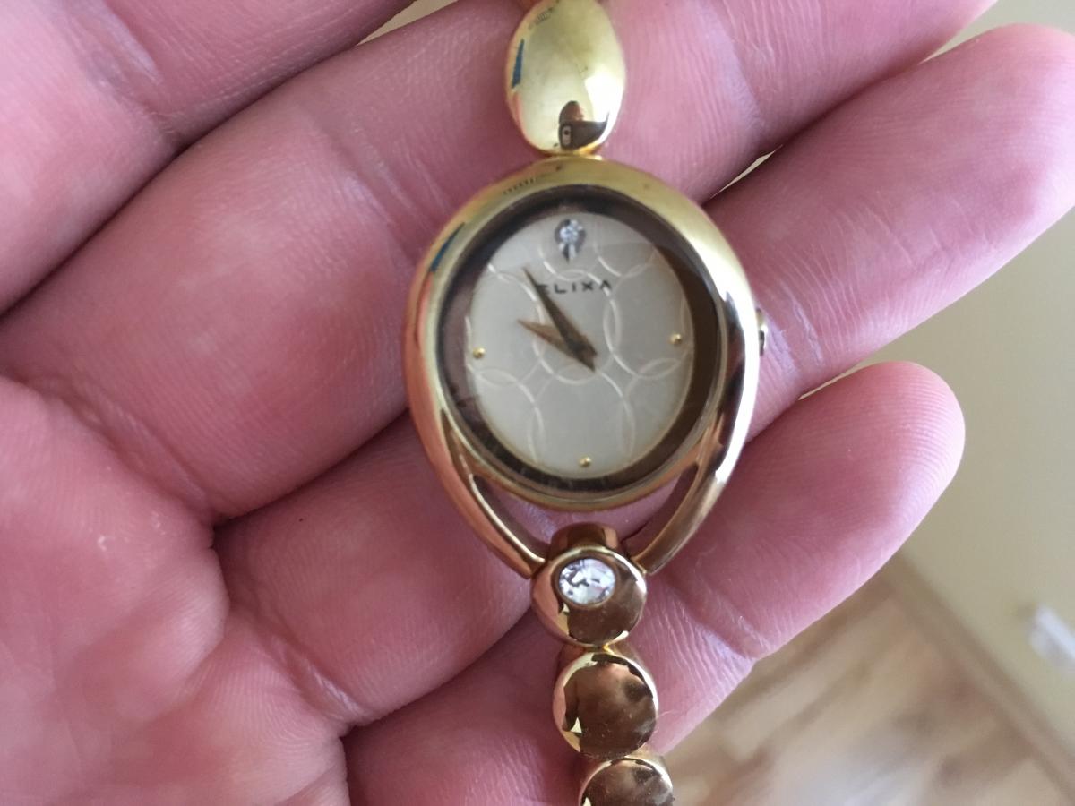

Witam, posiadam, a konkretnie moja żona posiada zegarek który widać na zdjęciach. Zegarek używany wyjątkowo sporadycznie, ma go 4 lata a noszony był dosłownie kilka razy. Wszstko było ok do czasu rozładowania się baterii. Dałem do wymiany a po tym zegarek wylądował w szufladzie. Po ok 2 tygodniach zobaczyliśmy że nie chodzi.... pomyślałem że dziad wcisnął mi starą baterię. Sam kupiłem nową baterię i sam wymieniłem. Zegarek zaczął strasznie spieszyć, żeby dokładnie określić misiałbym znowu baterie wymienić, ale co najmniej 2x za szybko szedł. I po paru dniach znowu się zatrzymał. Co może być przyczyną? Gdzie szukać jakiegoś dobrego zegarmistrza we wrocławiu? Zegarek był kupiony w aparcie, w sumie elixa to ichniejsza marka. Ale nie chcę tam nieść bo jak chciałem wymienić baterię to powiedzieli mi że muszę zostawić, oni go gdzieś wysyłają i zanim wróci to ze 2-3 tygodnie conajmniej a koszt wymiany baterii to ok 60zl... to nawet nie chce myśleć ile zaśpiewają za jakąś naprawę. Nie bardzo mam pomysł co z nim zrobić :/
pewnie cewka uszkodzona
Problematyczna czyt. droga naprawa?
Mogło się zepsuć samo z siebie?
Raczej z Twojej ręki. Tu nie ma sensownych opcji poza wymianą mechanizmu.
Piotr
No to d... podjade do jakiegoś majstra i zobacze co powie... tylko dziwne żeby coś zepsuć jak ciągle leży w szufladzie :/
Urządzenia elektroniczne tak się z reguły psują. ( telewizor też nigdzie nie noszony może się popsuć)
Można sprawdzić czy generator kwarcowy chodzi poprawnie. Tu jest możliwość wymiany kwarcu i zestrojenia nowego. Następnie sprawdzamy wyjście i poprawność impulsów. Jeśli impulsy nie są poprawne to może świadczyć o uszkodzeniu układu scalonego, który jest wrażliwy na światło i na wilgoć. W takim wypadku wymieniamy płytkę z układem scalonym. Uszkodzona cewka powoduje, że zegarek nie chodzi i taką cewkę można wymienić. Wirnik silnika może być zanieczyszczony, albo z uszkodzonym magnesem, to i całą resztę mechaniki można naprawiać. Względnie tania powinna być wymiana całego mechanizmu, jeśli jest dostępny. Pozdrawiam
Tak jak Koledzy wyżej piszą - nie ma co kombinować, cały mechanizm kosztuje około 20-40zł plus koszt wymiany.
