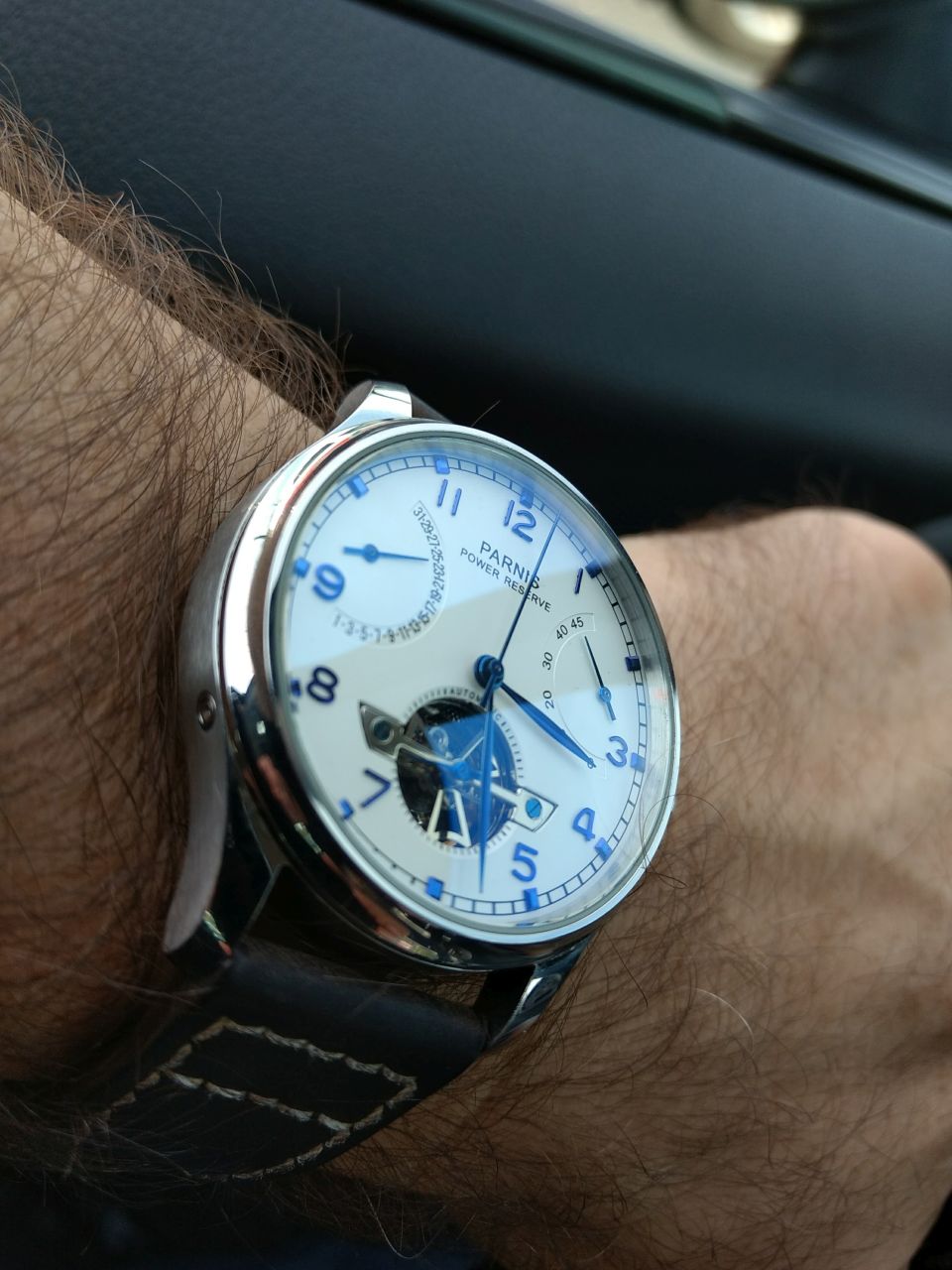

Jakiś czas temu miałem takiego parnisa jak na obrazku, w zasadzie kropka w kropkę jak Twój, rożni się kolorystyką...
Ten przycisk służył do szybkiej zmiany daty.
