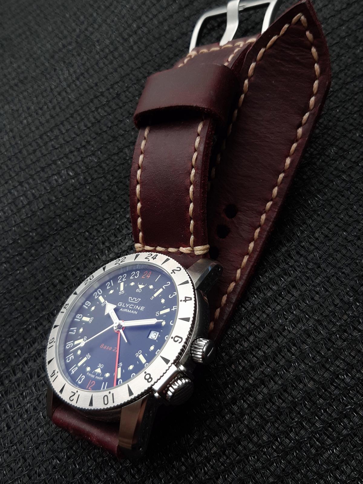

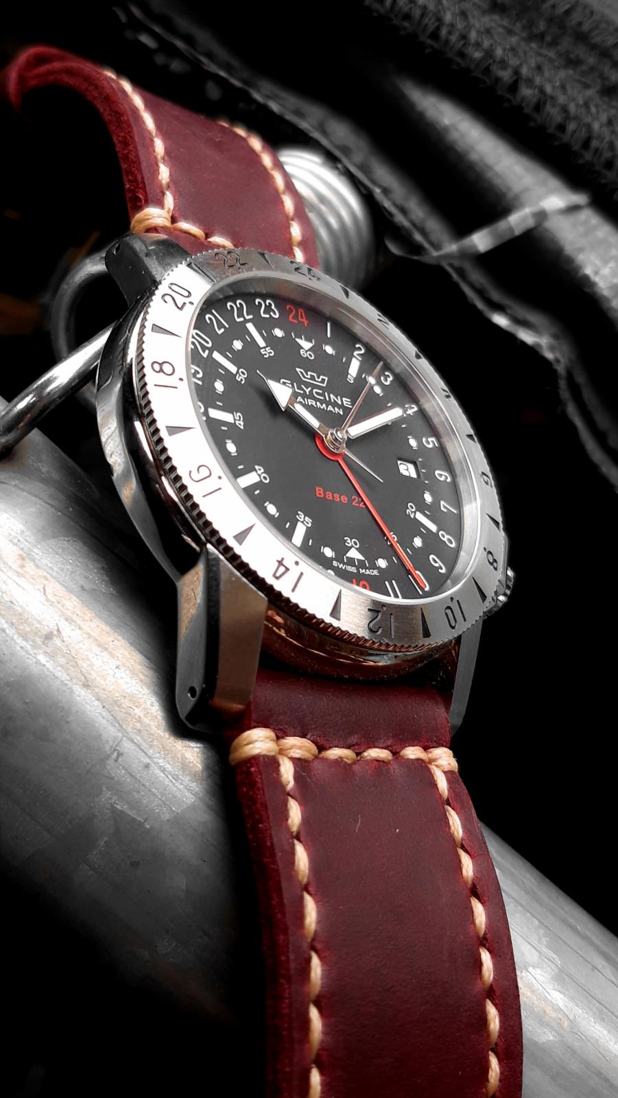

Pierwszy własnoręcznie wykonany pasek!
Dziś skończyłem takie dla moich chinioli420d6285791287ecd1a8db7db7571b8b.jpg
Wysłane z mojego motorola one action przy użyciu Tapatalka
No i są widać beta testy szycia z "odcięciem" przy teleskopach
Super!

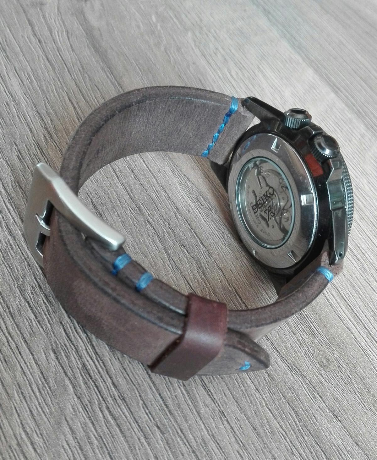

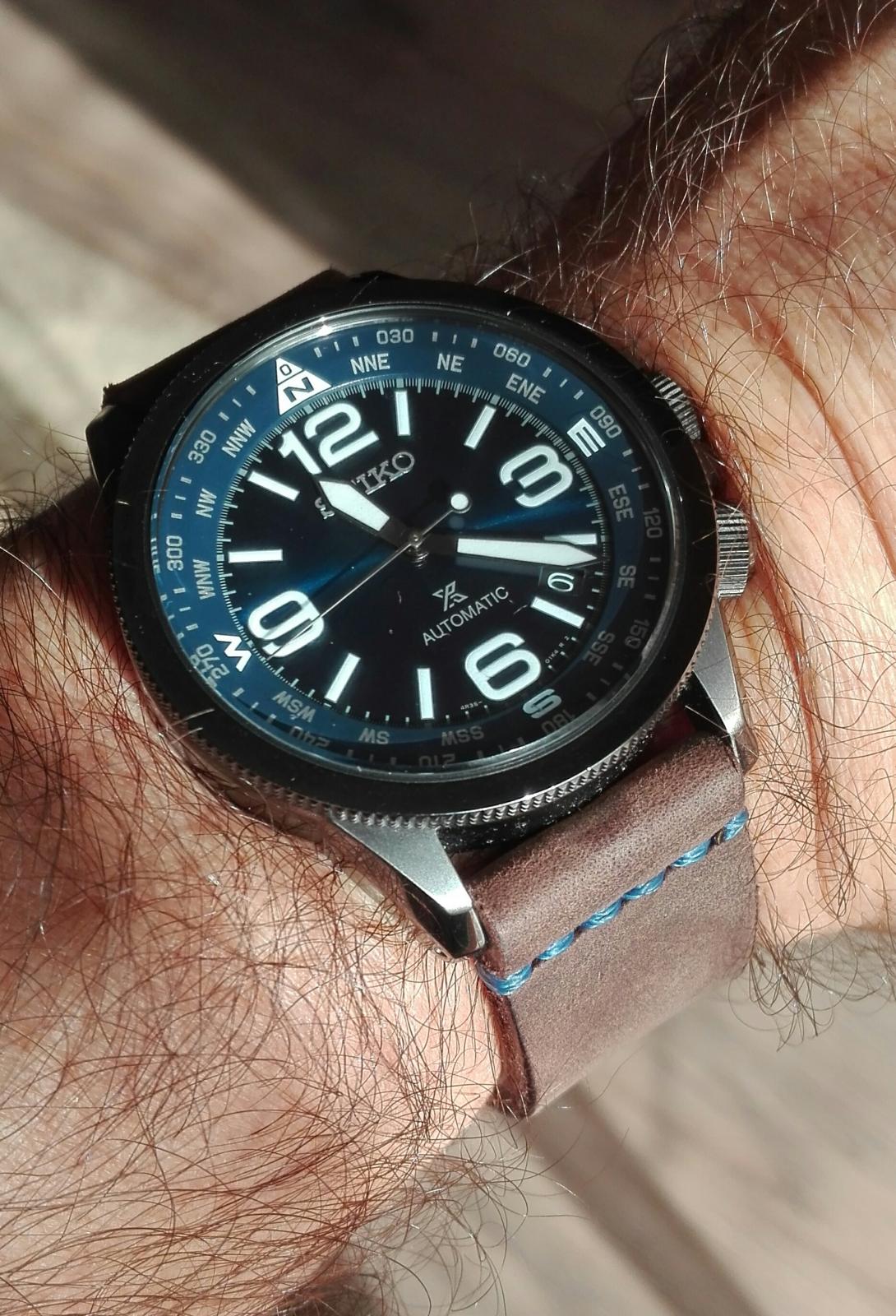

Zakupiłem paseczek od Mieszka i jestem bardzo zadowolony. Już jest po pierwszych testach, spostrzeżenia przekazane wykonawcy :-), ogólnie pasek wykonany bardzo dobrze i z dbałością. Dziękuję. Kontakt bardzo dobry, wszystko sprawnie załatwione. Polecam
Technikalia: pasek 22 mm, skóra crazy horse ciemny brąz, gr ok 3 mm
Na zdjęciach jest jedna szlufka, z paskiem w komplecie są dwie.

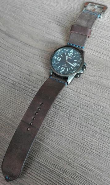

Dziś ukończyłem 24 dla można by rzec stałego klienta...
Crazy horse 4mm grubości.
Najnowsze wypociny w tym pierwsze zwężane 20 na 18 i z podszewką że skóry koziejd2a0cf1f3aed1aa2f8f5e992ff3c8671.jpgb9b9d1b5c5ceb891dc1e13372943bca6.jpg30b337b2182a0666c9e9618c84097070.jpgc41b0143cf36fdc45173a8df7fa7ae14.jpg6cfae06b8dc6b0154f2858bce2c1182c.jpgcb64278ac04e9b92e913e82396f769c6.jpgac72f38762d2fb8a59823e8ce4a14efb.jpg

Wrzucając nieco goryczy do tej beczki miodu...
Coś słabo cięcie skóry ci idzie. Krawędź paska strasznie "pływa". Tym bardziej że ta skóra jest bardzo wdzięczna do pracy.
Polecam stalowy liniał przy którym prowadzisz nóż.

Zapewniam że jest prosto bo odciąłem z szablonu wcześniej przygotowanego.. albo źle to wygląda na zdjęciu albo moze się z jednej strony ściągnęło po wykańczaniu krawędzi gumą tragakantową
Edytowane przez MieszkoMieszko
Nie żebym krytykował, może jestem zbyt krytyczny odnośnie swoich pasków, ale taki pasek wylądowałby u mnie w koszu. Wybacz, ale jest krzywy.
Może masz krzywy szablon? Sam nie używam szablonów i tnę skórę od liniału. Krawędż wygląda na zupełnie nie wykończoną. Samo pociągnięcie gumą to nie jest wykończenie krawędzi.

Ale pasek jest zwężany z 20 do 18 mm to jak ma być prosty?
Albo wskaż mi w którym miejscu jest krzywy?
A z chęcią się dowiem jakie znasz inne metody obróbki crazy horse bo np farby do krawędzi nie chce. Kupiłem orly i w ogóle nie do zaakceptowania są efekty jak dla mnie więc postanowiłem wykańczać swoje wyroby tak aby były jak najbardziej nie tyle surowe ale nie miały np takiej gumy na krawędzi.
Zresztą kiedyś zadałem pytanie o to i zostałem olany bo nikt się ta wiedza dzielić nie chce...

Część z dziurkami leży na podkładce z liniami i tu to widać jakby tylko jedna strona się zwężała.
