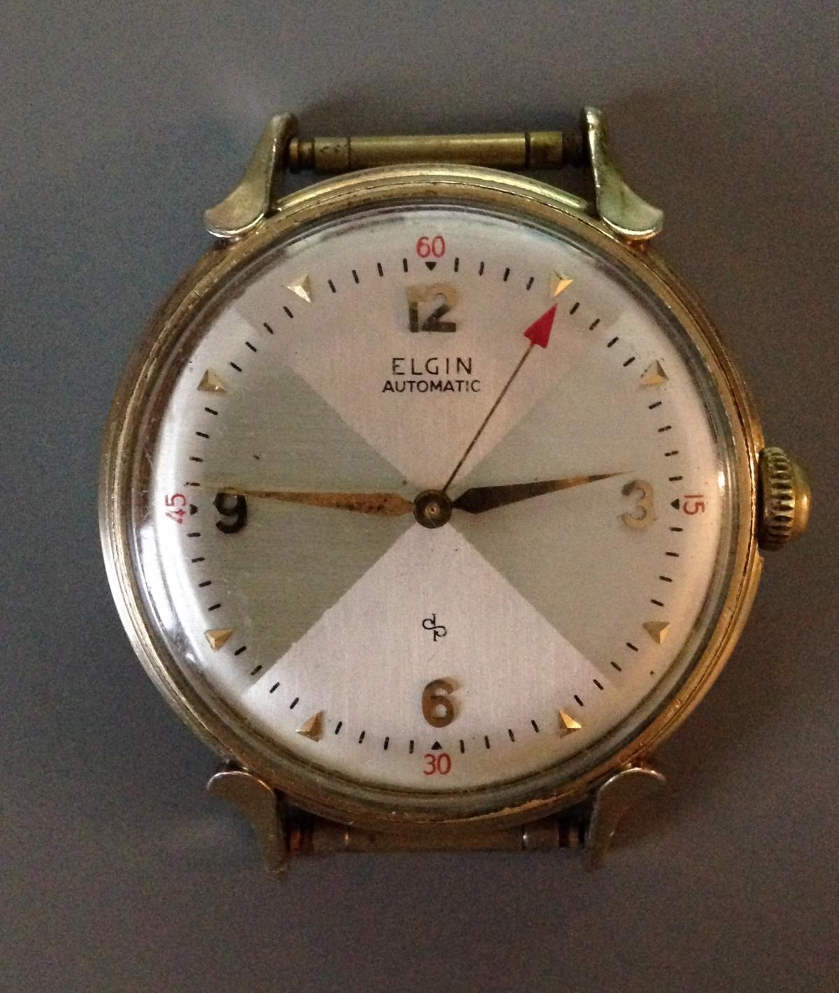

Po części się udało, bo od frontu zegarek jest zupełnie (myląco) dobry.

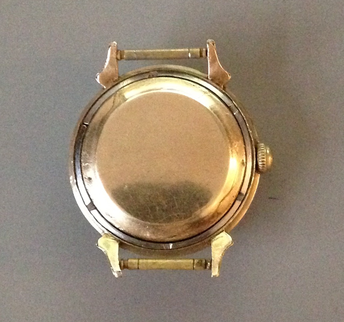

Z tyłu zegarek jest mocno poorany, a to za sprawą - brakującego, zresztą - pierścienia zakręcającego wymagającego specjalnego klucza.
Jak pisałem - pierscienia nie ma wiec użyłem przeciętego pierścienia z ZSRR:
Musiałem przeciąć, bo nie znalazłem żadnego, który by pasował idealnie.

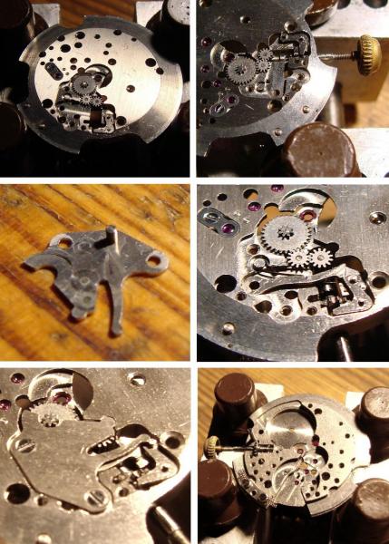

Składanie mechanizmu zacząłem od remontuaru:
Generalnie lubię składać mechanizmy z włożonym wałkiem. Z reguły stabilizuje to elementy remontuaru przy montażu, ale w tym Elginie jest inaczej - wygodniej byłoby bez wałka. Z wałkiem wodzik jest bardzo niestabilny na beczce i zeskakuje ze sprężynki...

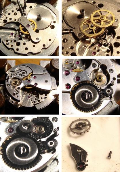

Przekłądnia chodu.
Nie wiem do końca dlaczego, ale zawsze myślałem,że 607 to po prostu zwykły Elgin z tamtego okresu z dołożonym modułem naciągu.
Ale nie - tu mamy prawdziwą centralną sekundę.
Z przyczyn - jak mniemam - ekonomicznych projektanci z Elgin stosowali raczej fałszywy centralny sekundnik, dzięki czemu można było produkować mechanizmy z małym jak i centralnym sekundnikiem przy minimalnych zmianach projektowych.
Zapadka naciągu nie posiada śrubki, bo jest przytrzymywana przez mostek naciągu.
Balans jest już - oczywiście - monometaliczny (1950r), wciąż z breguetowskim włosem.

To dźwignia naciągu. Działa w bardzo prosty sposób - koło zębate zamontowane w dżwigni ma dwie zapadki i w jedną stronę kręci się razem z dźwignią, w drugą - stoi.

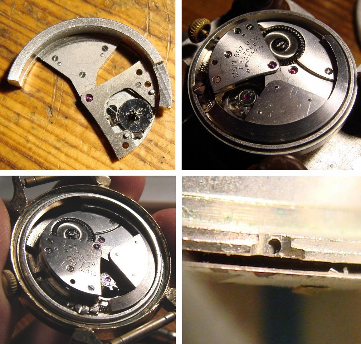

Oto moduł naciągu i problem - przy próbie włożenia do koperty mechanzim znów wypadł z pierścienia.
No tak - bolec :(
Śrubka + bolec - tak stare jak całe amerykańskie zegarmistrzostwo.
Zdjęcie jest mylące - bolec jest ułamany w otworku i jest tam zbyt płytko by zamontować nowy.
Można by go spróbować usunąć wiertłem, ale z doświadczenia wiem, ze próba nawiercenia stalowego bolca w mosiężnej płycie z reguły kończy się zdemolowaniem wszystkiego, za wyjątkiem bolca.
Myślałem i myślałem i zdecydowałem się celowo uszkodzić pierścień centrujący, żeby mechanizm trzyma się na wcisk.
Rezultat wygląda ohydnie i - mówiąc szczerze - w pewnym momencie chciałem nawet rozebrać zegarek na części zamienne.
Niemniej - wkurzony do czerwoności - uderzyłem kilkanaście razy - mało. Uderzyłem mocniej - lepiej. Uderzyłem jeszcze mocniej - gorzej. Wyrównałem brzeg - lepiej, ale wciąż nie "to". więc jeszcze raz pouderzałem, jeszcze raz wyrównałem i - KLIK - mechanizm wskakuje ze sporym oporem i się trzyma.
Niemniej - jest brzydko:
Nie da się tego poprawić. Próba zeszlifowania pierścienia na równo zmniejszyłaby jego grubość i byłyby luzy.
Jest brzydko, ale mechanizm siedzi mocno.Na tyle mocno, ze można jeszcze majstrować przy naciągu, a i również przełączanie wałka nie powoduje jego wyskakiwania.
Tak sobie myślę, że trzeba było nawiercić dwa skośne tunele w płycie obok złamanego bolca i zrobić trójkątny ząbek z drutu.
Ale już za późno, a zresztą - jakbym złamał wiertło w płycie to teraz mówiłbym cos jeszcze innego ;)
A tak - jest źle, ale dobrze, bo zegarek nawet można by nosić - mechanizm nei wypada pod wpływem nawet nieco "ponadnormatywnych" wstrząsów.
Jak wspomniałem - kopercie brakowało pierścienia mocującego dekiel, więc użyłem przeciętego pierścienia z radzieckiej koperty.
Przeciety pierścień okropnie się zakręca i - chyba jeszcze gorzej - odkręca, ale nie miałem wyboru.
Dekiel jest cały poorany, bo oryginalny pierścień Elgina nie miał wcięć, tylko był ośmiokątny.
Trzeba było mieć specjalny klucz lub.. klucz francuski, czego efekty widać :(
