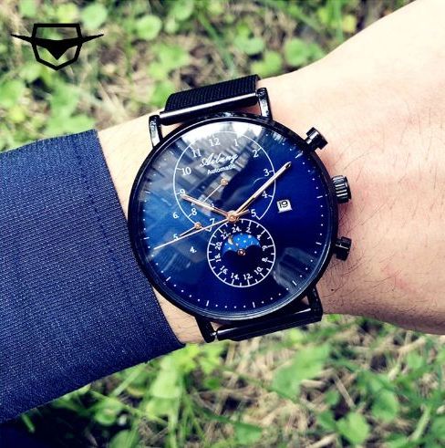

Żonie spodabał się zegarek na Ali:
https://pl.aliexpres....754f5c0fe4zPqk.
Friend zegarek przysłał , zegarek działa jak sie go nosi , po całym dniu noszenia , działa jeszcze tylko 6-7 godzin i się zatrzymuje ,jaka może być przyczyna?

Wada mechanizmu. Pewnie sprężyna naciągu . Albo sklejona i mozna czyścić albo wadliwa i do wymiany. Albo sama albo mechanizm albo caly zegarek
Ew. Możesz spróbować ponosić intensywnie ze 2 tyg i może się rozwinie
Ew. Jeśli jest opcja dokręcania nakręć delikatnie do końca i wtedy sprawdź

Widocznie trzeba go nosić bez przerwy, może nowy typ mechanizmu, bezsprężynowy. W zegarku za sto złotych tak szczodrze zdobionym gdzieś musiały być oszczędności, no nie?

Konstrukcja mechanizmu, mało efektywny naciąg, za lekki wahnik, znany problem tanich chińskich mechanizmów, pewnie tego też. Nie wykluczone są oczywiście jakieś usterki.

Dzięki za konstruktywne odpowiedzi , byłem u dwóch "zegarmistrzów" , jeden nie potrafił go otworzyć i zrezygnował , drugi go otworzył i stwierdził że chyba wszystko w porządku,ale potem miał problemy z zamknięciem.

Wolę tego pierwszego. Zegarmistrz, który twierdzi że wszystko jest w porządku, kiedy zegarek ma jedną czwartą typowej rezerwy chodu, nie jest raczej dobrym zegarmistrzem.

Reasumując lepiej oddać, jeśli się da i kupić coś innego, że sprawdzonym mechanizmem (seiko nh, miyota, seagull i nie tylko), a takich w budżecie do 70 USD też jest spory wybór.

To ja jeszcze podkreślę to co powiedział kolega- próbowałeś go dokręcić delikatnie? Czy czuć prace wałka na sprężynie? Powinien być lekki opór na końcu nakręcania. Czy kolega przeglądał uważnie treść aukcji? Obserwując kilku różnych sprzedawców, zauważyłem że u kilku jest zaznaczona w opisie krótka rezerwa chodu samego automatu... Więc może się dokręca jednak?
Mały edit. W kolegi ogłoszeniu jest informacja że należy nosić go ok 8 godzin by rezerwa chodu osiągnęła pełną moc.

Dokręcałem go , potem nosiłem przez 8 h , najdłużej po odłożeniu chodził ok. 7 godzin i się zatrzymywał.Coś z nim jest nie tak.

To coś faktycznie nie tak. Kolega pokazywał mi ten zegarek kilka dni noszenia po przylocie bez żadnych wahań i problemów. Ciekawa sprawa problem raczej nie w wahniku tylko w sprężynie, skoro ani automat ani dokręcanie nie zmienia stanu rzeczy. Mój majster robi czasem takie zegarki jak tylko to kwestia regulacji czy poprawienia czegoś. W każdym razie nie boi ani nie brzydzi się otworzyć. Spróbuj zgłosić reklamację. Powinni wymienić, czasem nawet nie trzeba im odsyłać uszkodzonego.

Wymiana nieopłacalna( koszty przesyłki),co do reklamacji ,friendowi trudno wytłumaczyć o co chodzi , bo zegarek niby działa ,ale nie tak jak powinien,cała korespondencja z nim już mnie znużyła. Niestety nie mam w okolicy prawdziwego zegarmistrza ,wg. mnie to tylko wymieniacze baterii, nawet jak się zaniesie zegarek (nie chiński) , to są tłumaczenia żeby nie przyjąć do naprawy.Na razie wrzucę go do szuflady , niech poczeka na lepsze czasy.
