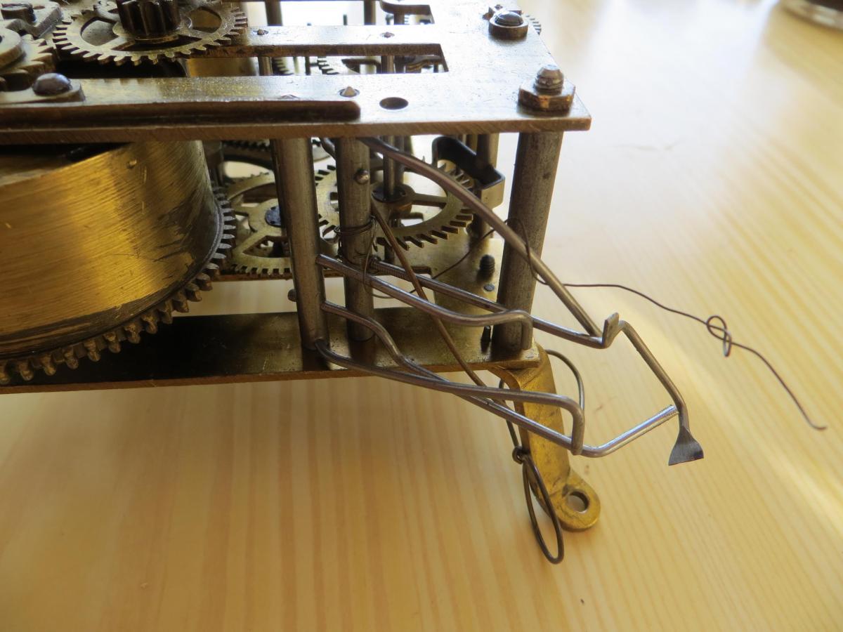

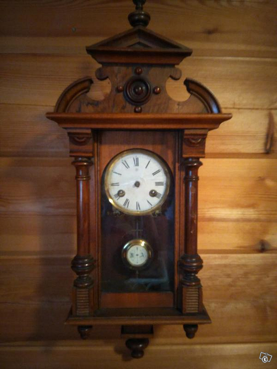

Urokliwy mały Junghans.

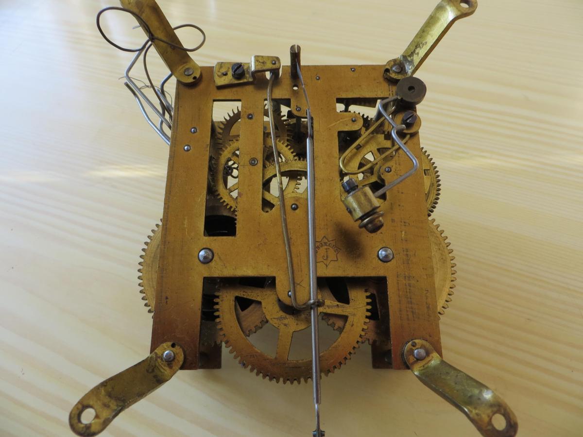

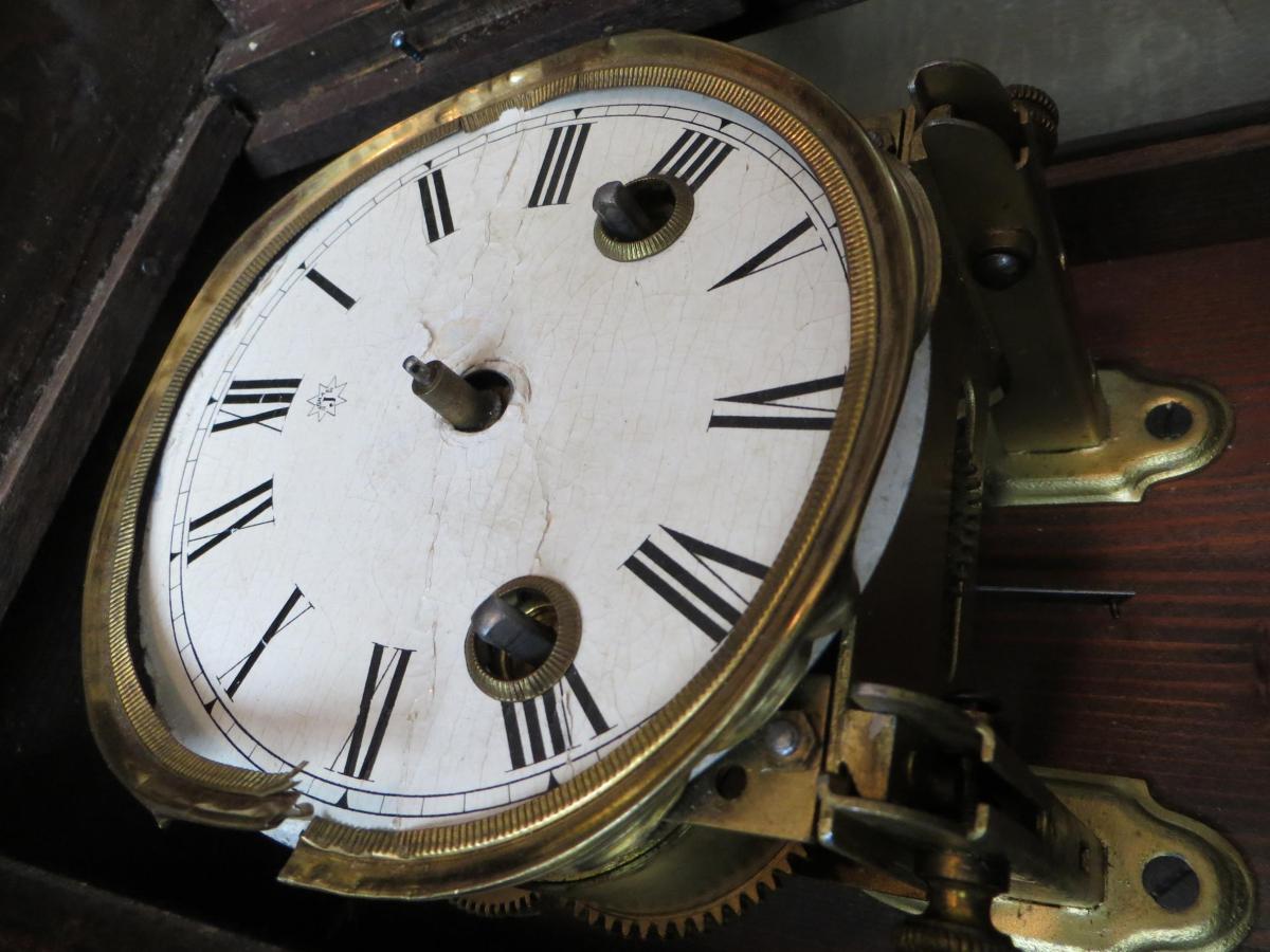

Zakupiony ostatnio i trochę przepłacony , bo mechanizm grzebany i złożony na przysłowiową ,,sztukę ,, .
Sprężyna chodu pęknięta , druty na zewnątrz i powyginane. Skrzynka nieźle pozabijana gwoździami ( fajnie naprawiana ). Tarcza tez zmęczona i poprawiana . Więc jest robota !!!
Prosiłbym o ocenę i datowanie . Mechanizm ma tylko sygnaturę i wygląda na koniec XIX wieku , ale koledzy po szczegółach lepiej poznają .
Na plecach , długopisem napisano 1889 , czyżby ktoś poprawiał słaby ołówkowy napis ???

Jakiś baran nie potrafił tego poskładać, ale kaszana...
O Matko jedyna! Sso to jest?
Jak się nie udało złożyć to wyciepał druty na zewnątrz i gitara gra..
Ciekawe czy powyginał je czy tylko wynicował na zewnątrz..
PS, Doczytałam - powyginał

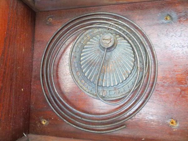

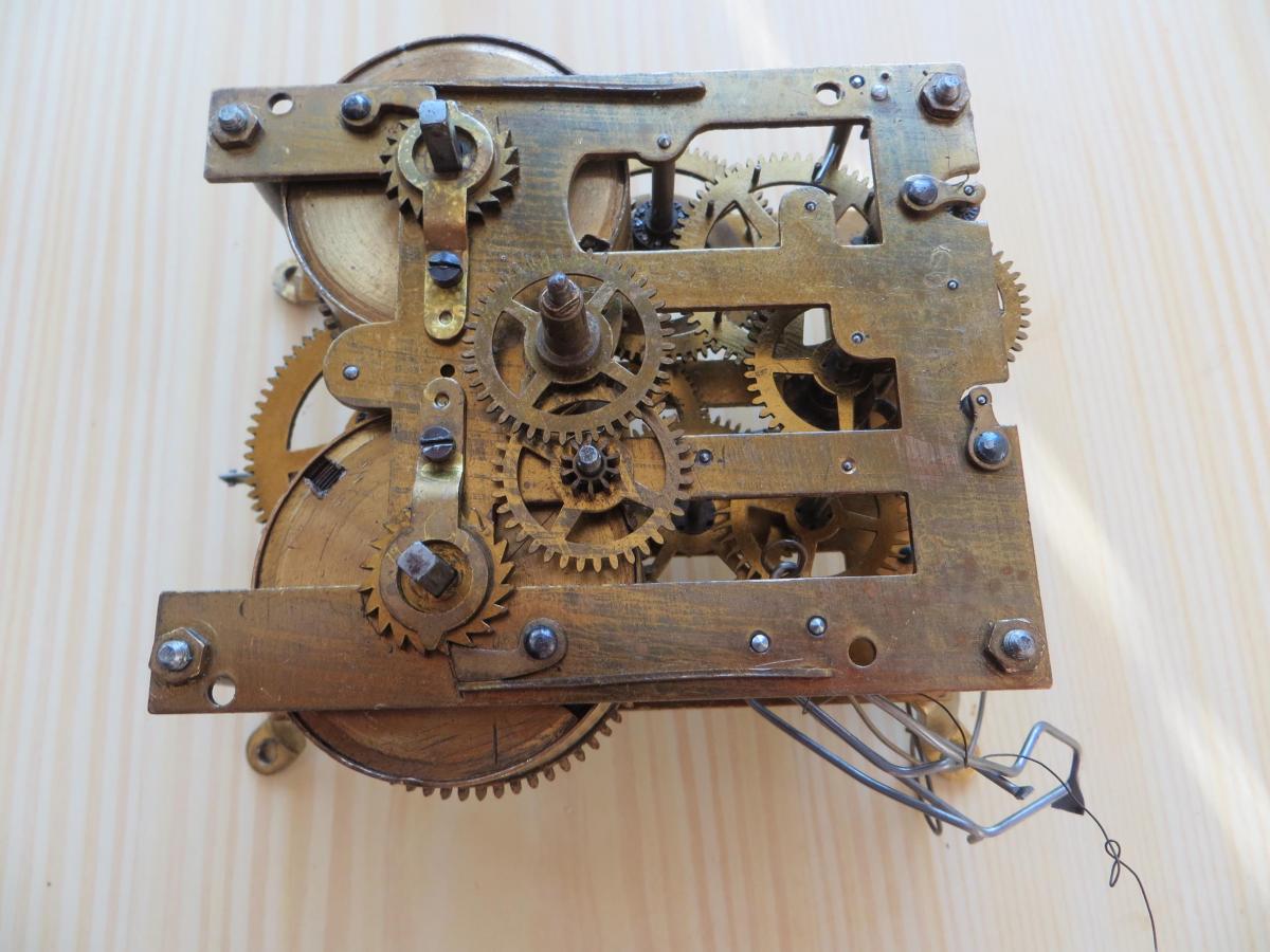

Te ośki , są wstawione odwrotnie i to celowo , tak by druty wystawały na zewnątrz . Nie wiem , po co go rozkręcano , jak bez tego widać , że sprężyna chodu pęknięta .  A że skrzynka mała , więc je wygięto , by wszedł do niej mechanizm . Sprężyna bicia nakręcona na max . No i tu problem ... pewnie mną będzie kręcić , jak będę chciał ją zluzować :wacko:
Faktycznie, jak tu teraz sprężynę zwolnić. PM Ty uważaj!
Kask na głowę i oś nakręcania bicia złap w imadło, rękawice robocze i z całych sił trzym werk. Potem pozostaje "polonezem" wokół imadła jak rumak na maneżu oblecieć ze 30 razy.. ;-)

Niestety, ale będzie bardzo trudno ustawić bicie w tym zegarze, przy pogiętych drutach...

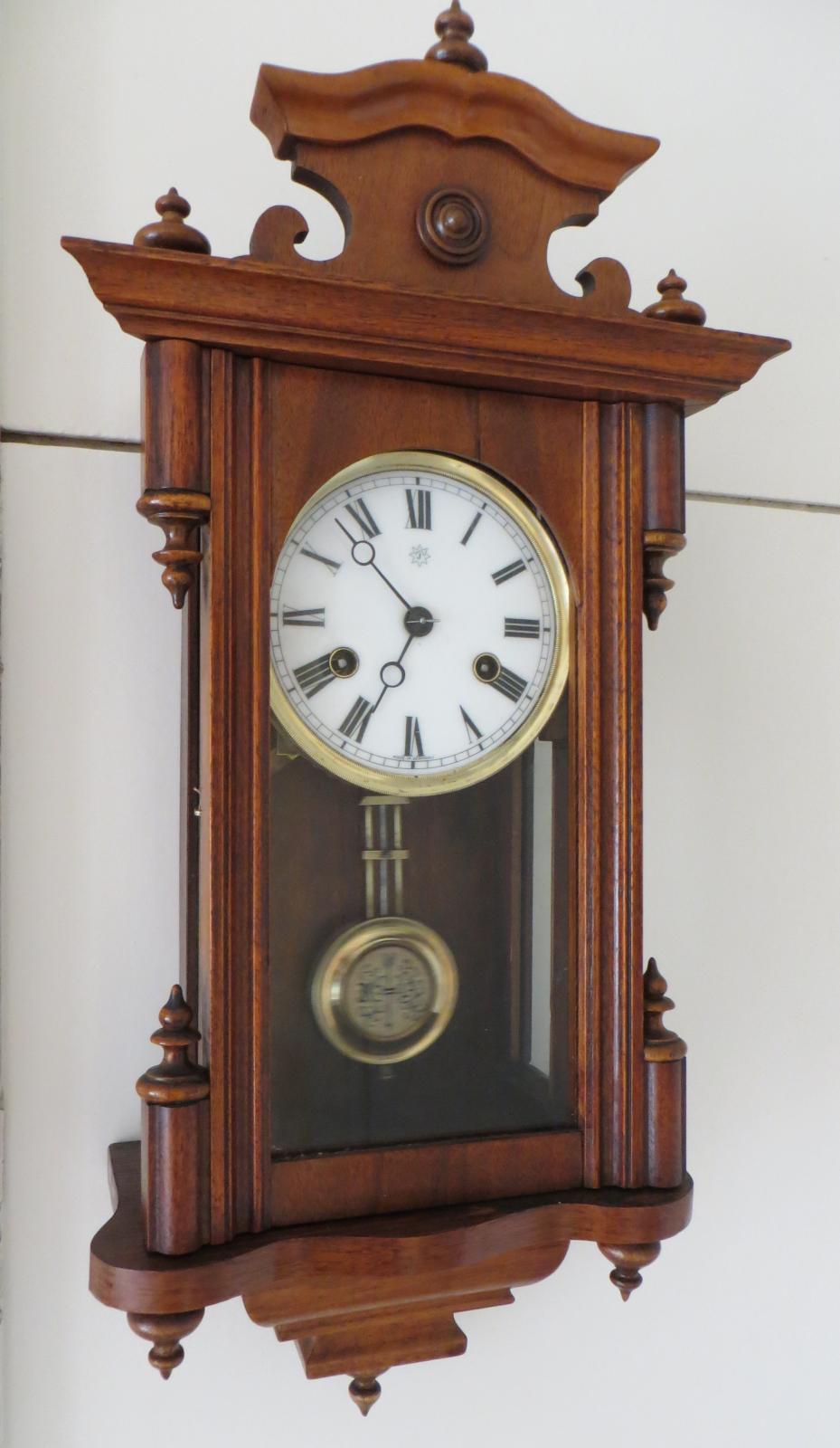

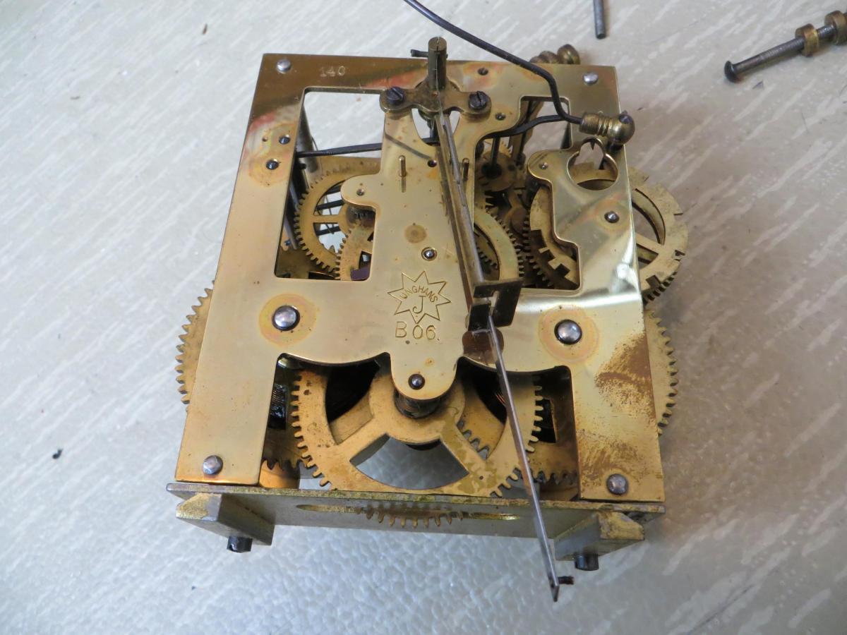

Finał :)
Jakby ktoś był ciekaw , jak się sprawy mają ;) Bo czasami ktoś zwraca uwagę , że ludzie wstawiają zdjęcia , jak kupili i mają dużo pytań , a później nie piszą , jaki finał .

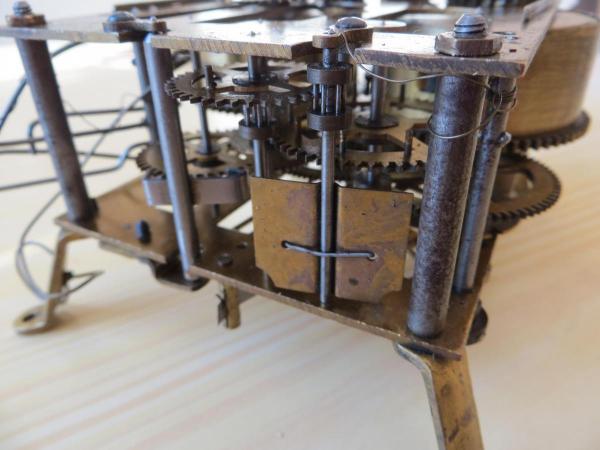

Szukając sprężyny , natrafiłem , na taki sam mechanizm , i na dodatek sprawny .
I tak musiałem go rozbierać , by poprawić bicie i takie tam różne sprawy . ;)
W starym prostowałem osie i dorabiałem czop - będzie na zapas :)
Teraz patrzę , jak on chodzi i czy dobrze wszystko działa - więc została tylko drobna regulacja .
Dziękuję wszystkim za rady  :)

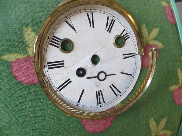

No śliczny, tylko znowu problem tarczy się jawi :unsure::wacko:
Piotr
No i gdzie nie trafisz ... TARCZA  :wacko:  :blink:
Czasem lepiej powiedzieć coś, nie mówiąc NIC!  🤔
Nie problem .. będzie jaka jest ;)
Chciało by się ... ale jak się nie ma , to się lubi , co się ma :)
Takie były , nie jest zła. ;)
Całkiem dobrze wygląda . :)
Jutro muszę go jeszcze kupić ... ( mała ekspedycyjka )
A że temat tarcz , wczoraj był omawiany , to nie ma co tematu roztrząsać .
Jak będzie trzeba , to zrobi się drugą , zgodną z oryginałem ... oczywiście po znalezieniu odpowiedniego fachowca i pewnie po kilku próbach . Ale jestem dobrej myśli .

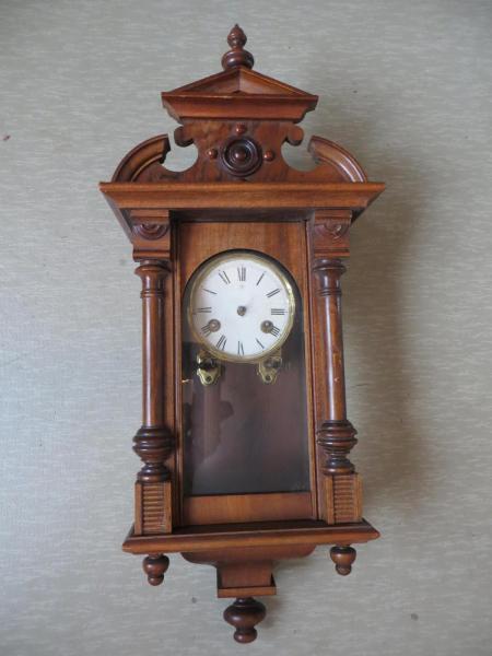

Wyprawa udana :)
Więc najpierw zdjęcia .
Napisano (edytowane)

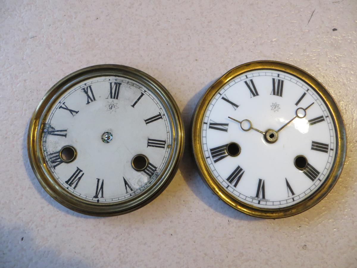

Tarcza wygląda jakby z pięsci między wskazówki dostała.
A werk? Coś dało się zauważyć? :)
Edytowane przez Yodek
:( Tarcza , a raczej ozdobna obwódka , zmasakrowana !
Są nawet wskazówki . tz.  środek od minutowej i końcówka od godzinowej .
A werk , to B 06 , jakby kilka lat wcześniej był u Longcase 1 .
Czysty, śrubki czarne  :)  Chodzi , bimba !  :)
Normalnie mogę się przeglądać ( tylna płyta , bo przednia , jakby lekko przykurzona )
A sprzedawany , że nie działa .... obie sprężyny , naciągnięte na max.
Chodzi i bimba nawet :D
To tylko szukać tarczy i wskazówek. Zegar sprawny więc zostaje się cieszyć.
Tak tak :)
Tylko jak Tarant powiedział ,, znowu problem tarczy się jawi ,,  :wacko:  ... to chyba pięta achillesowa zegarów .
