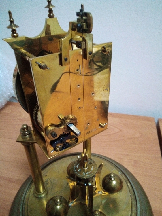

Mam ochotę na kupno tego JUF-a.
Czy wszystko z nim ok waszym zdaniem.
Klosz jest niestety plastikowy i kluczyk dorabiany.
Ale za to na chodzie.
Proszę o opinie.
Pytający opinii nie otrzymał, ale ja się podłączę, bo tytuł pasuje.
Bo chciałbym pokazać niby najbardziej jufowatego z JUF-ów, ale nie do końca.
I nie chodzi mi źle (?) przykręconą konsolę-szubienicę.
A więc, proszę Państwa, adjustable pallets JUF.
Jakby kto pytał, to zegar działa.
Sądzę, że kotwica jest nieoryginalna. Dlatego musiał ktoś przestawić odwrotnie szubienicę, bo była kolizja.
Masz na myśli kolizję kotwicy i wieszaka-szubienicy? Raczej jej nie będzie. Nawet patrząc na zdjęcie tylnej płyty i odległość łożyska osi kotwicy od wieszaka, widać, że jest wystarczająca. Patrzyłem na to też z boku i nie widać tego typu problemu.
Mechanizm poza tym wygląda na, aż dziwnie, "nieruszany". Na wewnętrznej powierzchni tylnej płyty nie ma najmniejszego śladu, że kiedykolwiek tam coś przylegało - chodzi mi o tę szubienicę.
Jest wzmianka na forum NAWCC, że prawie połowa znanych JUF-ów z pewnego okresu lat 1912-1914 miała regulowaną kotwicę.
Nie potrafię za bardzo dokładnie datować tego. Numer 89386 i litera G w lewym dolnym rogu płyty - może Ty, albo ktoś tu pomoże.
Nie upieram się przy niczym, bazuję na tym, co przeczytałem i jestem w stanie ocenić wzrokowo.

Do tej pory jeden raz też trafiłem na odwrotnie przykręconą szubienicę. Pomyślałem, że to jakiś zegarmistrz ze sklerozą ją odwrotnie przykręcił, bo łby tych 2 wkrętów od srodka werku to moim zdaniem coś nienormalnego. I sądziłem, że przerzutnik/pręt kotwicy będzie ocierał o szubienicę - stąd podejrzenie o nieoryginalnej kotwicy. Ale "who knows?" - może tak było?
2 może 3 razy na coś takiego trafiłem.
Raz w Haucku- myślę że nie jest to oryginalne zamocowania szubiennicy.
Nie brakuje fachowców szczególnie w UK 😁.Jeśli ktoś poczynił taka modernizację 70-80 lat temu to teraz nie widać śladu po zmianie.

Znalazłem ten wpis z NAWCC o tych regulowanych kotwicach w JUF-ach:
https://mb.nawcc.org/threads/schatz-model-49-with-adjustable-pallets.135211/#post-1046249
Jest w nim więcej ciekawostek. Tak się na niego patrzyłem i wiedziałem, że jeszcze coś jest nie tak, ale mogłem dojść co.
Postawiłem nawet sobie innego podobnego JUF-a (kuta kotwica - uspokajam) obok. Tak to czasem jest, że się człowiek im dłużej gapi, tym mniej widzi - taki rodzaj habituacji.
Musi ktoś przyjść nowy i od razu powie, albo przespać się i spojrzeć na nowo.
No i dziś wiem co to.
Głowiczki kolumn były założone odwrotnie, te tłoczone kieliszki - widać to na moich zdjęciach. To pierdoła i nie pisałbym o tym, ale co się okazało przy próbie ich odwrócenia. Nie dało się. Jeden z nich miał niedocięty do końca otwór i niegwintowana część śruby się w nim nie mieściła - przechodziła tylko gwintowana końcówka. A więc to oryginalna fabryczna fuszerka. Inaczej nigdy nie było. Rozwierciłem już ten kielich-głowiczkę i złożyłem prawidłowo. Ale to nie koniec. Ta wada powodowała, że nie dało się sztywno zamocować półki mechanizmu i był on przez wahadło mocno odchylany do tyłu; do tego stopnia, że praca była możliwa tylko bez klosza.
Od razu postanowiłem się dokładnie przyjrzeć czopowi naciągu - nie ma na nim najmniejszego śladu po kluczu (sprawdzę to jeszcze w większym powiększeniu - użyłem tylko lupy - apki w telefonie). Nie wiem więc czy ten zegar w ogóle kiedykolwiek pracował.
Tak jeszcze patrząc na oba JUF-y zauważyłem, że w tym dziwnym, oprócz kotwicy, inne chyba jest koło wychwytowe (jakby dłuższe zęby), ale na stówę tego bez rozbiórki nie stwierdzę. Oś kotwicy ma na pewno sporo większą średnicę.
