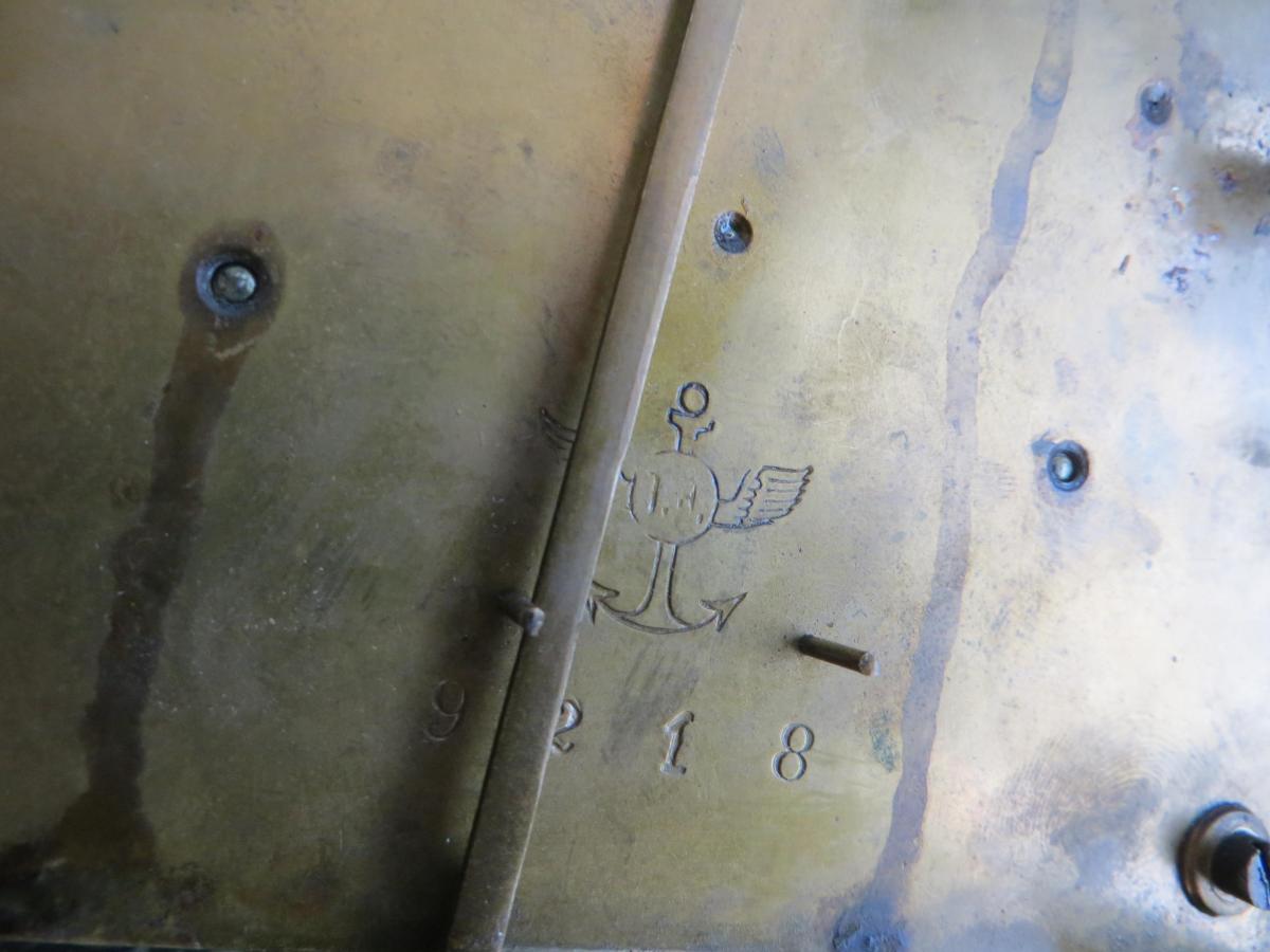

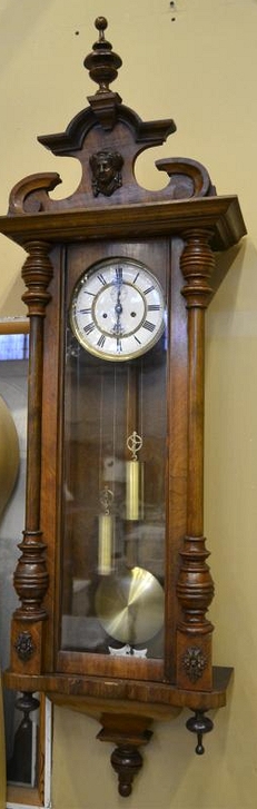

Świeżo kupiony  , duży , wagowy Thomas Haller :)

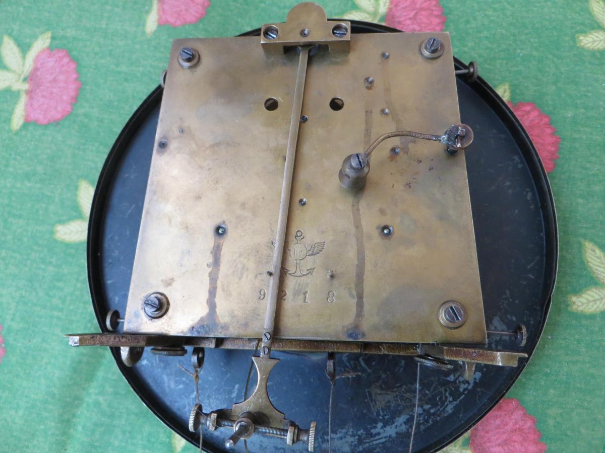

Ostatnio trochę się dowiedziałem , ale tamten był sprężynowy i sygnatura nieco inna - kotwica ze skrzydełkami , nad którą był napis .
Ta sygnatura nie ma napisu , a numer na werku jest dużo niższy , tj. 9218
Proszę więc o pomoc w ustaleniu wieku zegara , oraz w jakich latach była stosowana ta sygnatura  :)

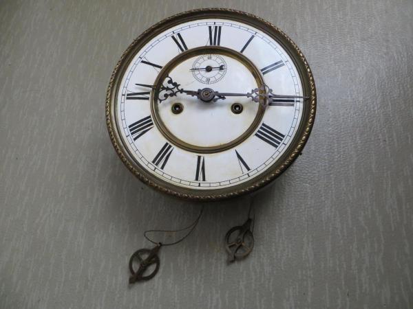

Czesc, zegar wykonany przez Halera, gdzie jego linkowe zegary sa bardzo rzadko spotykane. Nie do konca mi sie zgadza korona w Twoim zegarze, ale moze to wina zdjec. Ogolnie to taki "maly rarytas" , kiedys mnie sie udalo kupic tez  podobny zegar, 100% oryginalny. Zdjecia na szybko bo jest ciemno. :) Pozdrowienia.
Firma zalozona w 1842, a sygnatura zostala zarejestrowana w 1892.

:)  Dzięki  :)

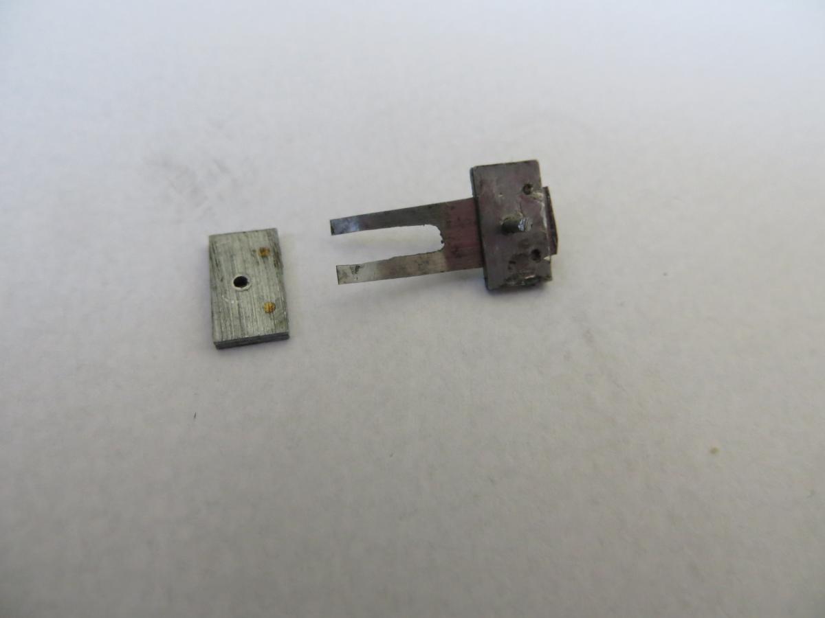

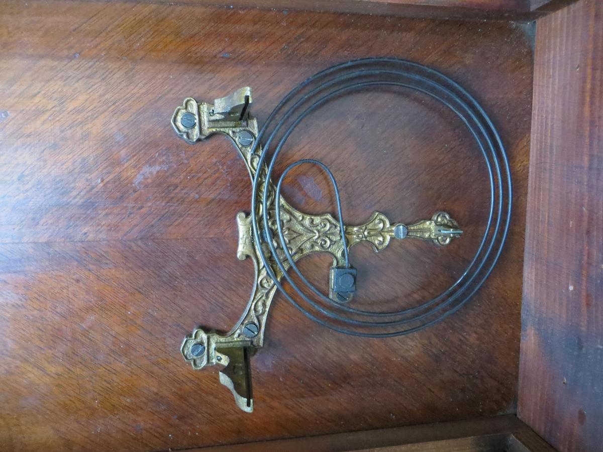

Dodaję zdjęcie zawieszki , bo jakaś inna . Niby drobiazg , ale bardzo mnie ciekawi  :)
Nie wiem , może nawet oryginał ? Bo jej wykonanie jest bardziej pracochłonne i drobiazgowe.
Nie mam aż tylu zegarów , by mieć duże rozeznanie . Tu , to nie dwie mosiężne blaszki , między którymi jest blaszka -sprężynka . .
W tej zawieszce , mocowanie jest z innego metalu . A sama blaszka - sprężynka , jest zamocowana maluśkimi mosiężnymi kołeczkami .
Pierwszy raz na taką trafiłem , stąd pytanie .

Świeżo kupiony piękny, rzadki okaz :)

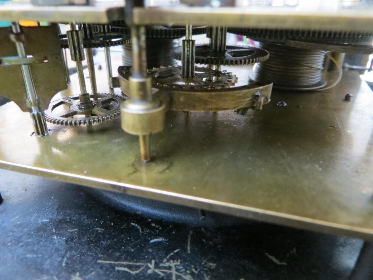

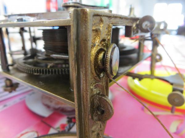

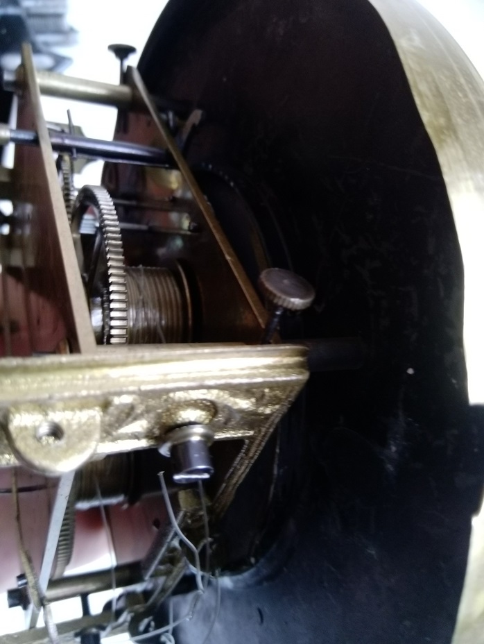

Mam pytanie ... czy u Ciebie też takie śruby , które mocują mechanizm do podstawy ( suwak sanek ) .
Mi wygląda na to , że ktoś je zgubił , więc dał od pionizera
Wydaje mi się że masz rację ...
Czasem lepiej powiedzieć coś, nie mówiąc NIC!  🤔
Powinny byc takie:
Dzięki :)
Byłem przekonany , ( bo i koledzy podobnie myśleli ) a teraz mam potwierdzenie , więc całkowitą pewność !!!
Wiadomo , różne dziwne rzeczy się zdarzają , więc lepiej je wyjaśnić , niż tkwić w przekonaniu , że jak się taki ,, nieruszany ,,  kupiło , to nic nie zmieniam , bo to ,, oryginalne ,,

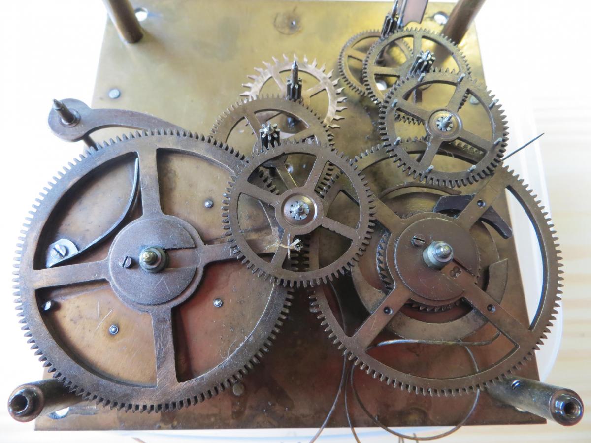

Próbny rozruch .. ( wcześniej już nieco próbowałem , ale teraz w skrzyni )
Wagi mają 1500g i 1460g . Coś trochę dużo , więc próbuję na lżejszej - 1230g .
Ciekaw jestem , jakie powinny być ?  Te wyglądają na oryginały , ale kto to wie  ;)

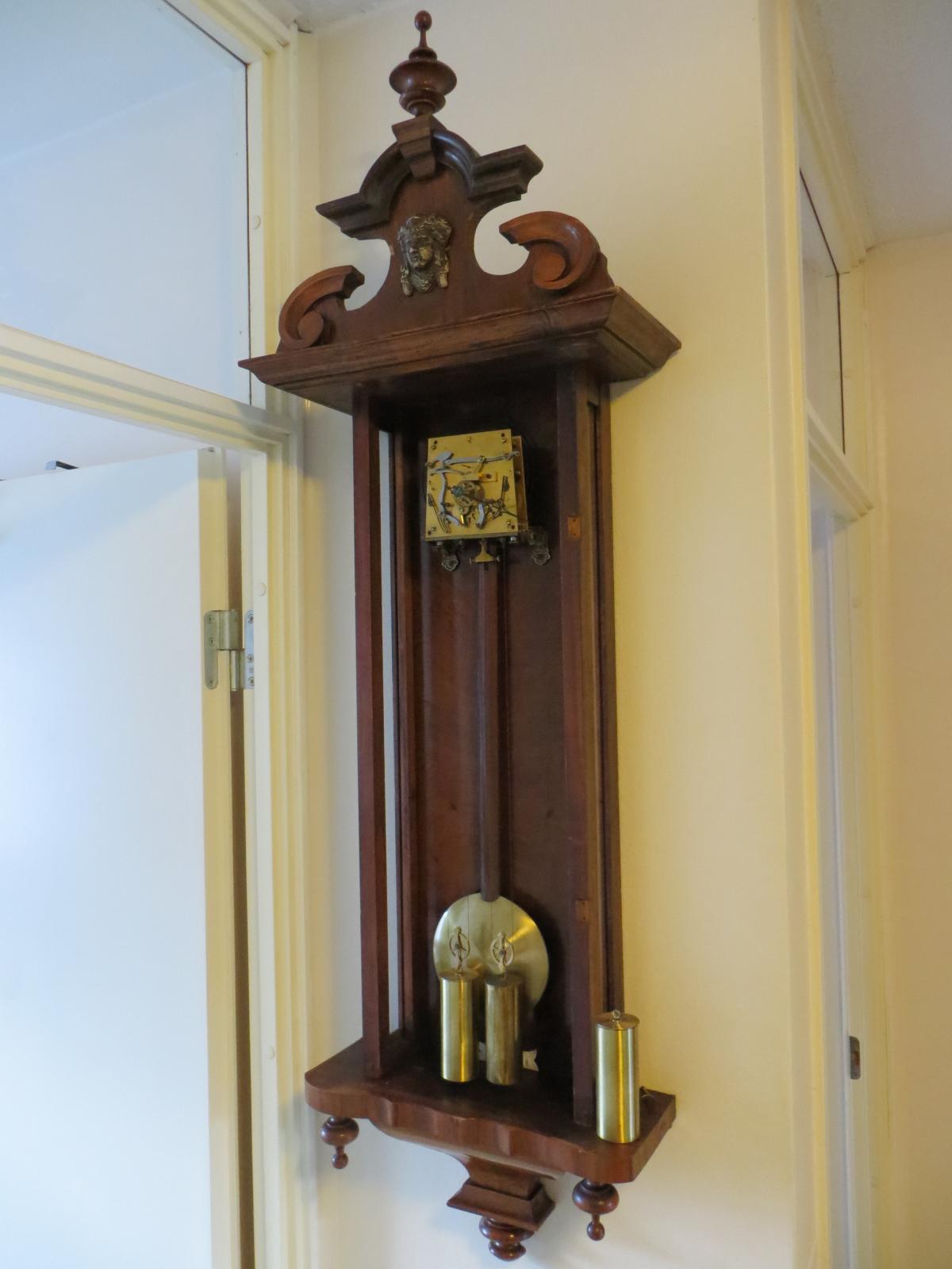

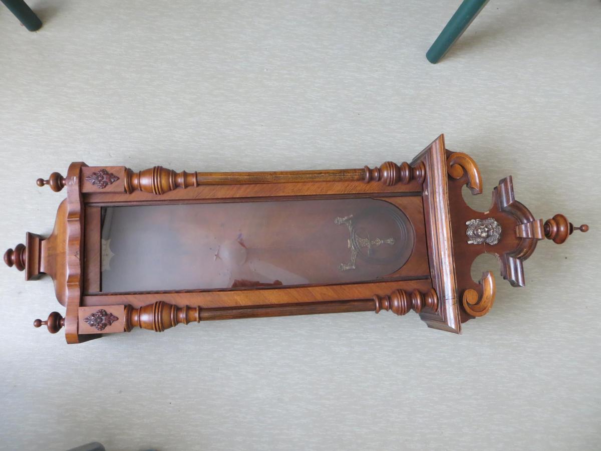

Świetnie się prezentuje :) A korona szczególnie mi się podoba.
Skrzynka chyba nie wymagała pracy?
Mechanizm , to wiadomo :)
A skrzynia ... wyczyściłem , odkurzyłem , a dalej ,.... to szkoda coś robić .
Ma skazy i uszczerbki , ale takie , że dodają uroku , powagi , szacunku ..... widać , że wiekowy :)
Nie przeginaj z odchudzaniem tych wag. Średnia pod koniec lat 90 i później to było te 1,5 kilograma. Czasy wiedeńczyków chodzących na 900 gramach minęły wówczas bezpowrotnie.

OK ;)  Nic nie odchudzam .
Zobaczę tylko do jutra   jak na niej chodzi .
Narazie całkiem dobrze .. lekko , ... może wychył nieco mały .
Jest prawie w połowie , między  I , a  II
Dokładnie jak pisze Piotr, wszystkie zegary z tego okresu pracowały na wagach 1400-1500g zaczynając od Lenzkirchów a na dolnośląskich kończąc... więc nie ma co za bardzo schodzić w dół. Po roku , jak zdęstnieje smarowanie , trochę kurzu , trzeba będzie wrócić do wagi , bo zacznie tak sobie "przystawać" w zasadzie bez powodu.

Zostaw te po 1.5kg w przeciwnym wypadku mpz nie będzie dostatecznie dobrze działał.
:) Dzięki Koledzy , za wyjaśnienia i rady !
Zostaną oryginalne wagi , ze swoją prawdziwą wagą !
To tylko , taki mały test , by wyregulować palec ( bo zupełnie inaczej jest ustawiony , po czyszczeniu ) , no i by posłuchać , czy wszystko dobrze trybi i tyka .  :)
Ładnie równiutko chodzi ... jestem zadowolony !

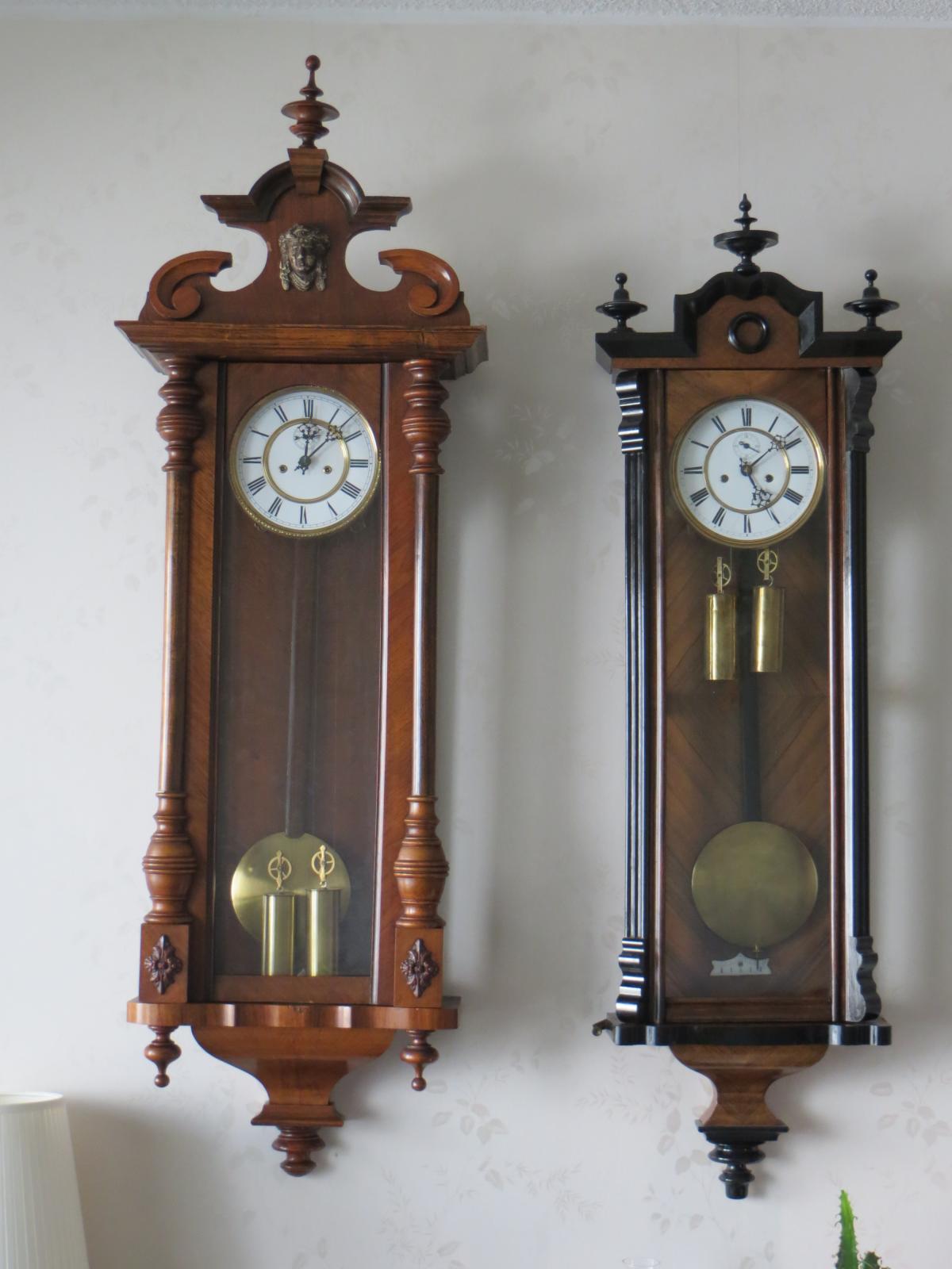

A miejsce na ścianie ,  już przewidziane .... jutro wiercę , bo dziś zbyt późno - ostatnie promienie słońca
, a noc i tak jest biała ... ale sąsiedzi by nie darowali ;)
:) Wczoraj , mimo niedzieli , ściana wiercona i zegar na swoim  ;)
Teraz prezentuje się szczególnie zacnie tym bardziej że wiszą bez ścisku :)
Dzięki :)
Trochę luzu mają , ale daleko im , do tego ,, rzeźbionego ,, Leskosa
Tak w środek , między inne :wub: :wub: :wub: , Ojjj ...
Takie Leskosowe zegary są grubo poza moim zasięgiem, więc nawet nie rozpamietuję jak bardzo chciała bym takie chcieć.
Bardziej mam ciśnienie na takiego jak Twój np. lirę czy choćby ten tutaj Haller :) A nawet lilipuciķ Junghans taki ach-ach
piknie , miejsca ... zazdroszczę  ;)  :D
