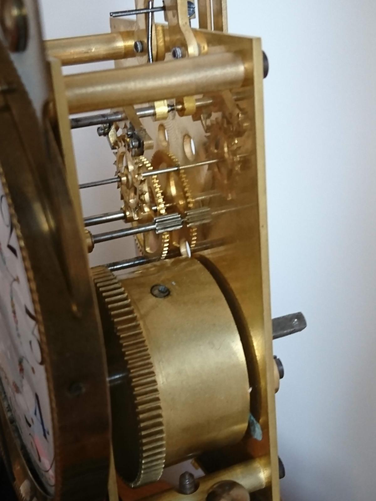

Tutaj zdjęcie tylnej płyty. Wymaga czyszczenia, regulacji i ogólnej konserwacji ale tym się zegarmistrz zajmie. Jak na razie chodzi tylko widzę, że się spieszy około 5 min na godzinę. Rozumiem, że trzeba skorygować nakrętką na wahadle. Pytanie w którą stronę kręcić i jak duży ruch wykonać?
Dzięki za pomoc z góry.
Na wszystkie pytania padły już odpowiedzi na tym forum. Naprawdę (vide pierwszy post podwieszonego tematu). Kręcić trzeba tak, żeby ciężarki się rozsunęły. Błąd jest spory, i być może trzeba będzie zmienić włos.

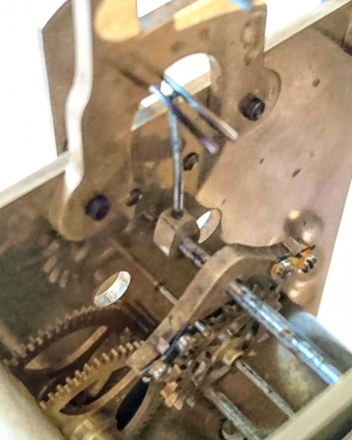

Poniżej zdjęcia zegara przed wizytą u zegarmistrza...
Edytowane przez Winter_Solider
A teraz fotki po pełnym serwsie, konserwacji i regulacji mechanizmu
