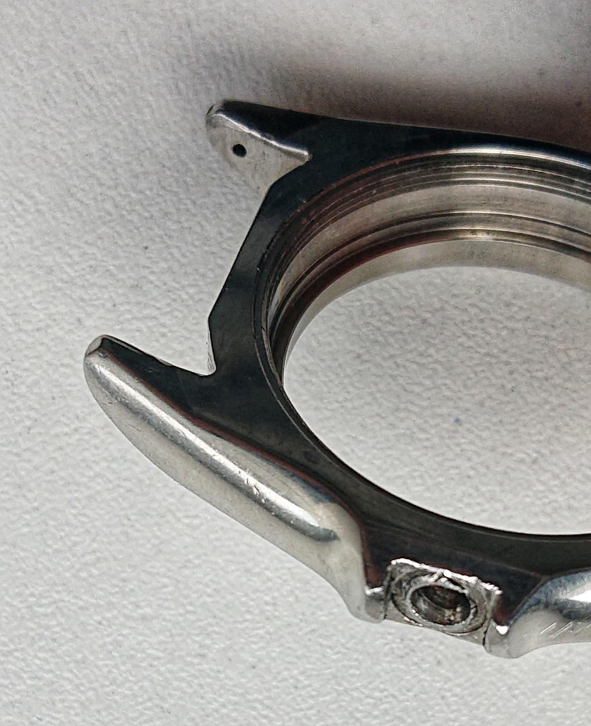

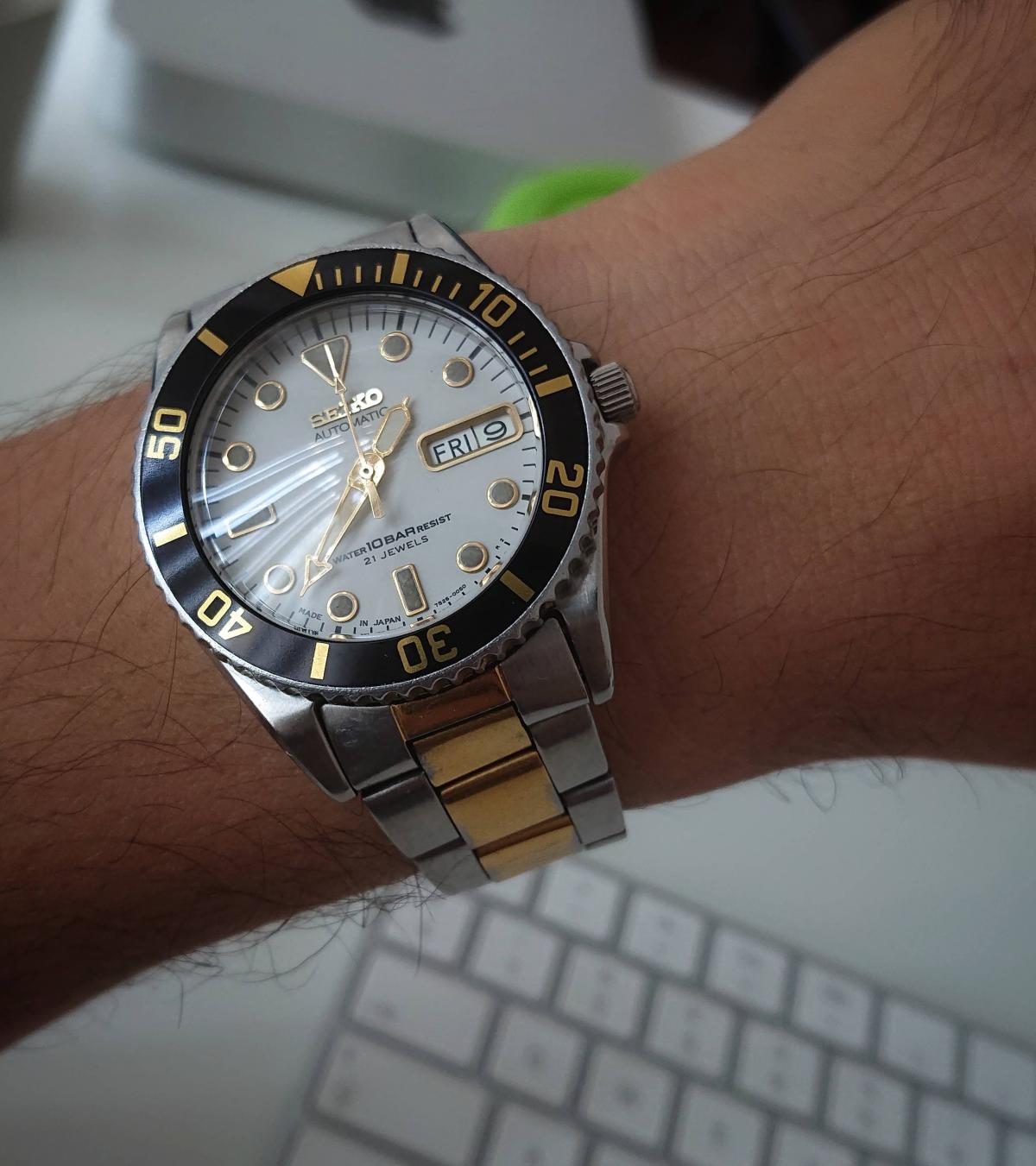

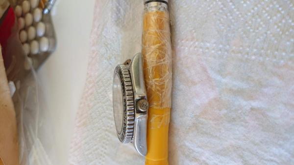

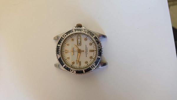

Pod koniec kwietnia udało mi się wylicytować mocno zmęczony życiem, rzadki model Seiko - SKX027J (wersja Made in Japan). Z uwagi na stan, nie zapłaciłem za niego zbyt wiele, niemniej liczyłem się z koniecznością doprowadzenia go używalności. Gdy dotarł wyglądał tak:
Miał kompletnie zniszczoną wkładkę bezela, nieoryginalną koronkę, dość mocno zarysowane szkiełko mineralne, które zostało wklejone (nie było uszczelki). Zanim dotarł kupiłem do niego nową, właściwą dla tego modelu wkładkę bezela w kolorze czarnym ze złotymi zdobieniami. Podczas wymiany koronki zorientowałem się, że gwint koronki w kopercie jest uszkodzony a w zasadzie to go nie ma w ogóle.
Udało mi się znaleźć obudowę od innego 7s26-0050 z dobrym gwintem. Wraz z kopertą zakupiłem uszczelkę do szkiełka. Kolejnym wyzwaniem okazało się wyjęcie tubki z kulką i sprężyną, odpowiadającą za klikanie bezela. Udało się ją wyjąć, niestety tuba, w której elementy się znajdowały uległa drobnemu uszkodzeniu, o czym później. W międzyczasie nabyłem też nowe, wypukłe szkiełko mineralane.
Na ten moment zegarek wygląda już znacznie, znacznie lepiej, noszę go na co dzień, niemniej prace przy nim jeszcze się nie zakończyły. Zegarek odnotowuje około -60s/24h więc bardzo dużo. Mam nadzieję, że solidny serwis mechanizmu w profesjonalnych rękach rozwiąże ten problem. Poszukuję również nowej tubki do wspomnianej już sprężyny i kulki, gdyż obecnie musiałem zamontować ją odwrotnie, przez co efekt klikania jest niesatysfakcjonujący. Ostatnim etapem będzie polerowanie bransolety (głównie zapięcie i stalowe boczne elementy). Środkowa część koloru złotego nie nadaje się do polerki więc zostanie w takim stanie jakim jest.
